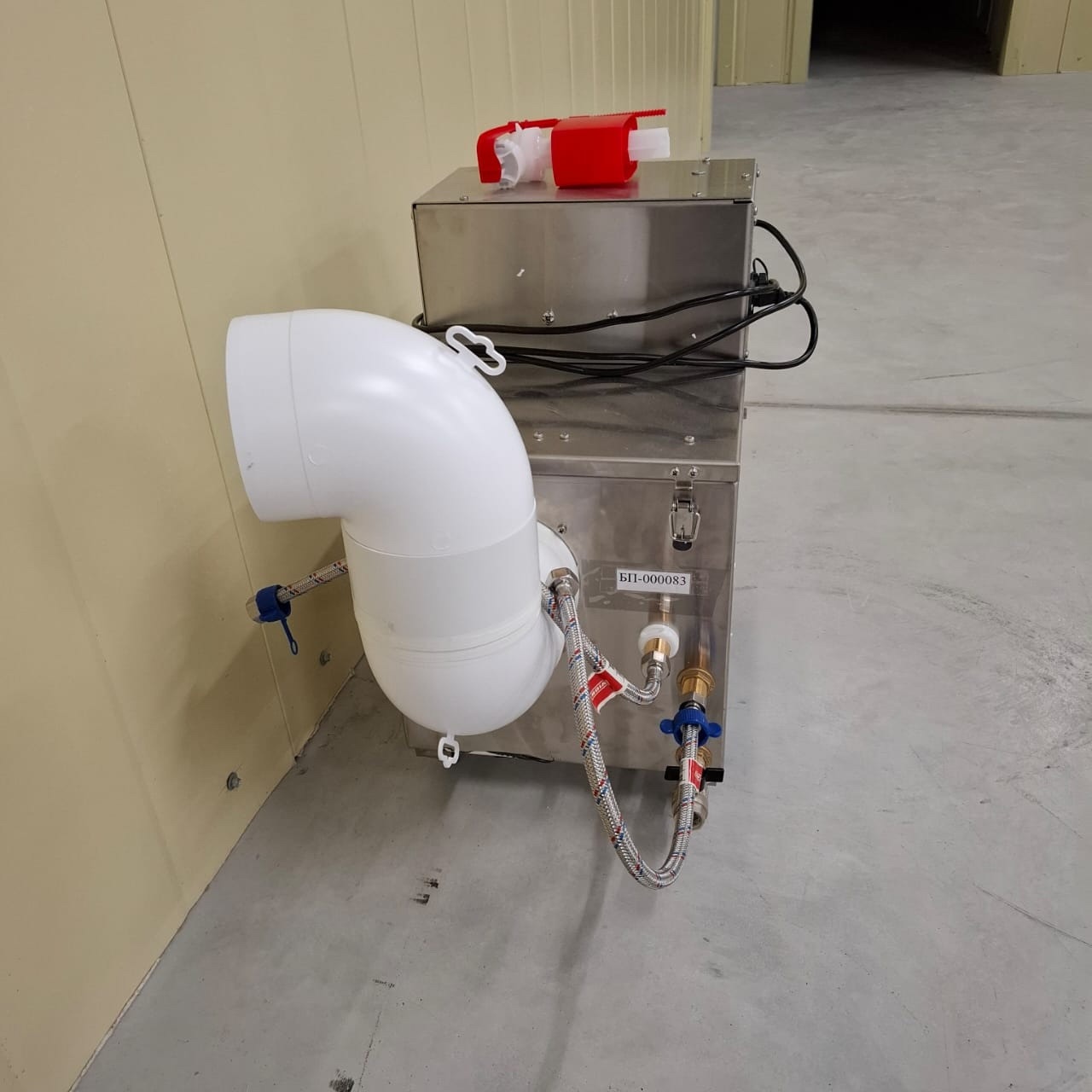

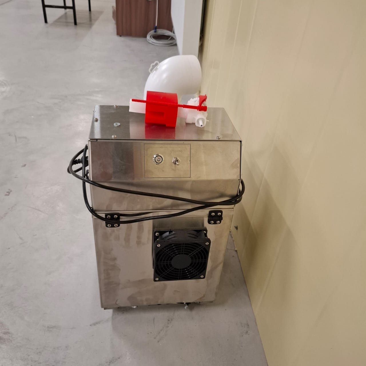

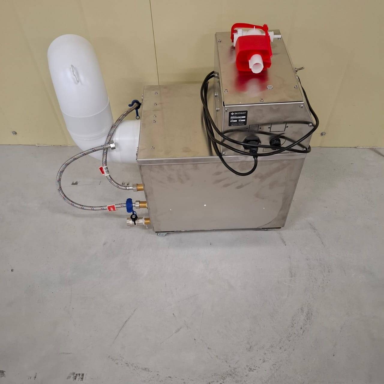

Увлажнитель воздуха напольный промышленный. Предназначен для поддержания уровня влажности в производственных помещениях. Основные технические характеристики: Емкость: 216L/Dплощадь обработки:...
«ЛИНАР»Ультразвуковой генератор водяного аэрозоля, предназначенный для образования и распыления водяного тумана с целью увлажнения воздуха
В комплекте с датчиком и контроллером влажности
Подключается к водопроводу
Фланец для подключения стандартного воздуховода - 125 мм
Диаметр патрубков подвода и отвода воды - 1/2"
Корпус из пищевой нержавеющей стали AISI304
Ультразвуковые излучатели / мембран на излучателе, шт. - 1 / 10 + 1 / 6
Производительность – 6-8 кг/час
Вентилятор – 242 м³/час
Потребляемая мощность - 650 Вт
Напряжение - 220 В
Диаметр частиц водяного тумана - 1-5 мкм
Диапазон рабочих температур модуля увлажнителя - +1...+50°C
Габариты модуля увлажнения с модулем управления ДхШхВ - мм
Вес модуля увлажнения с модулем управления (без воды) - 18,5 кг
Год выпуска - 2023
