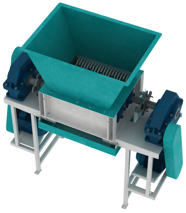

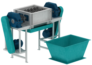

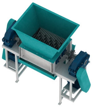

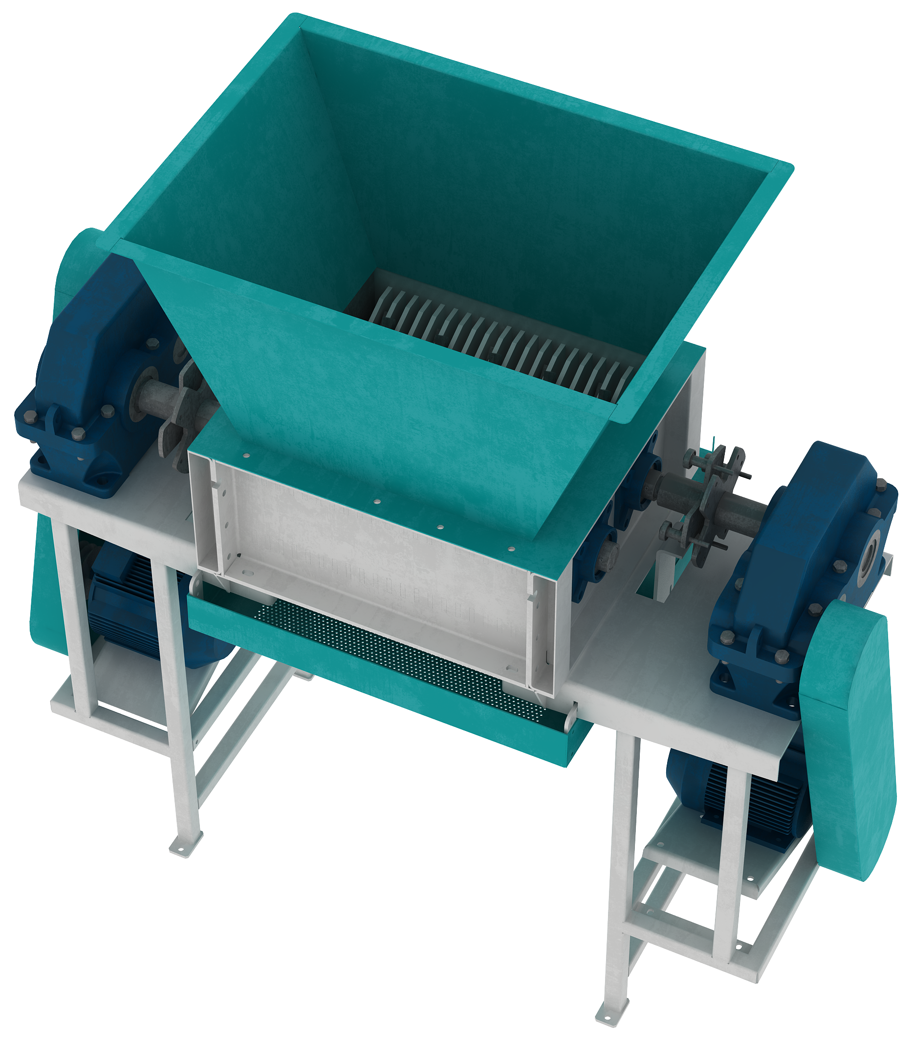

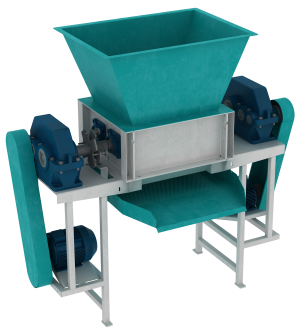

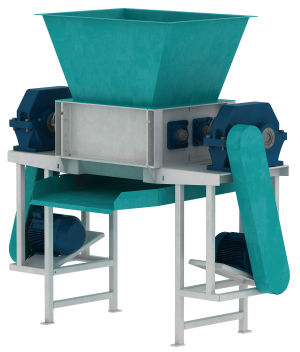

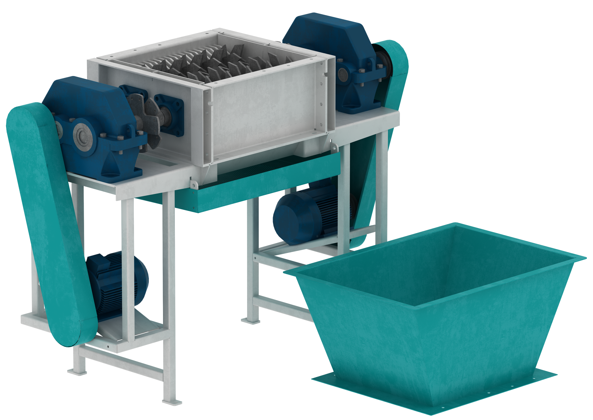

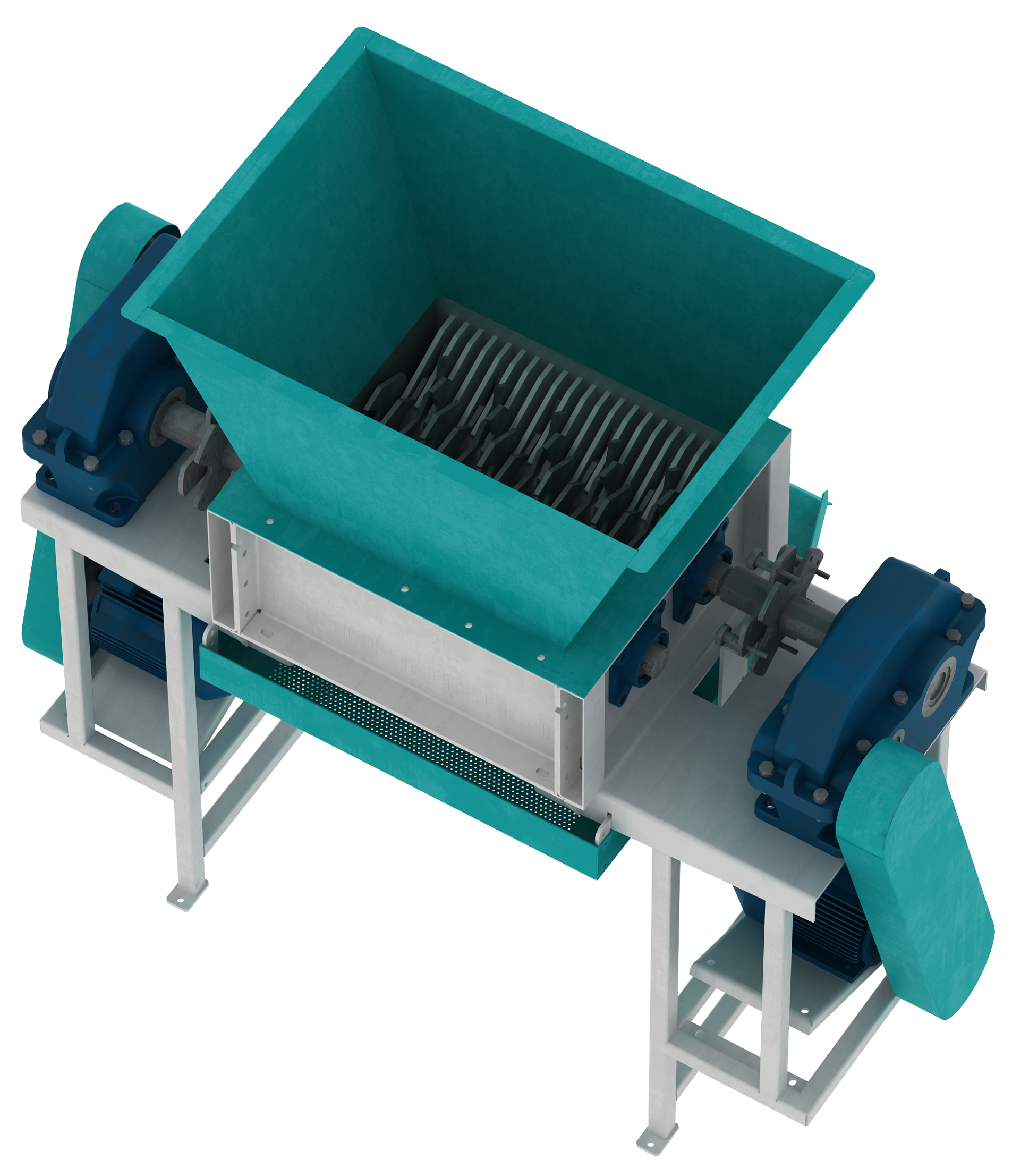

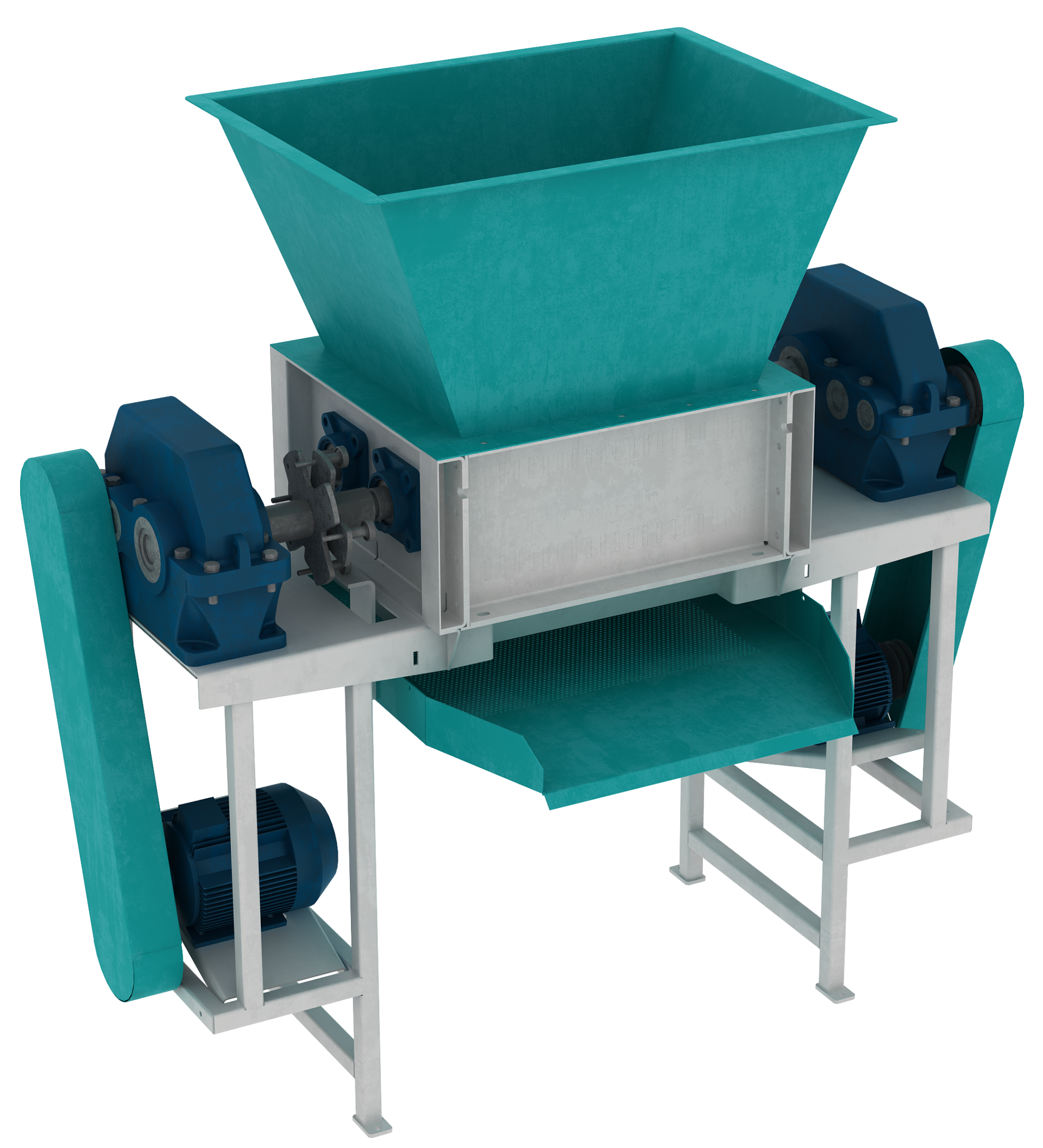

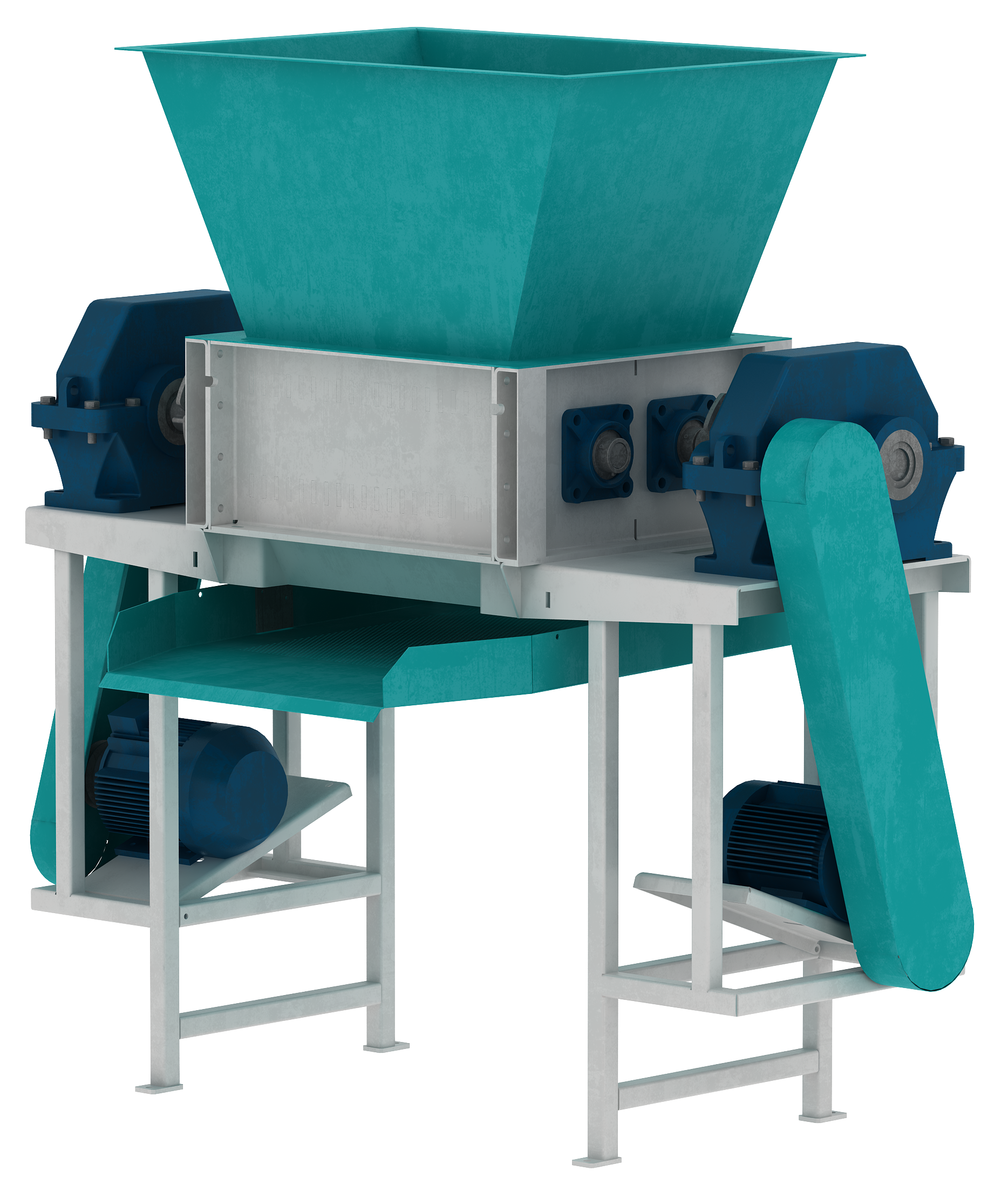

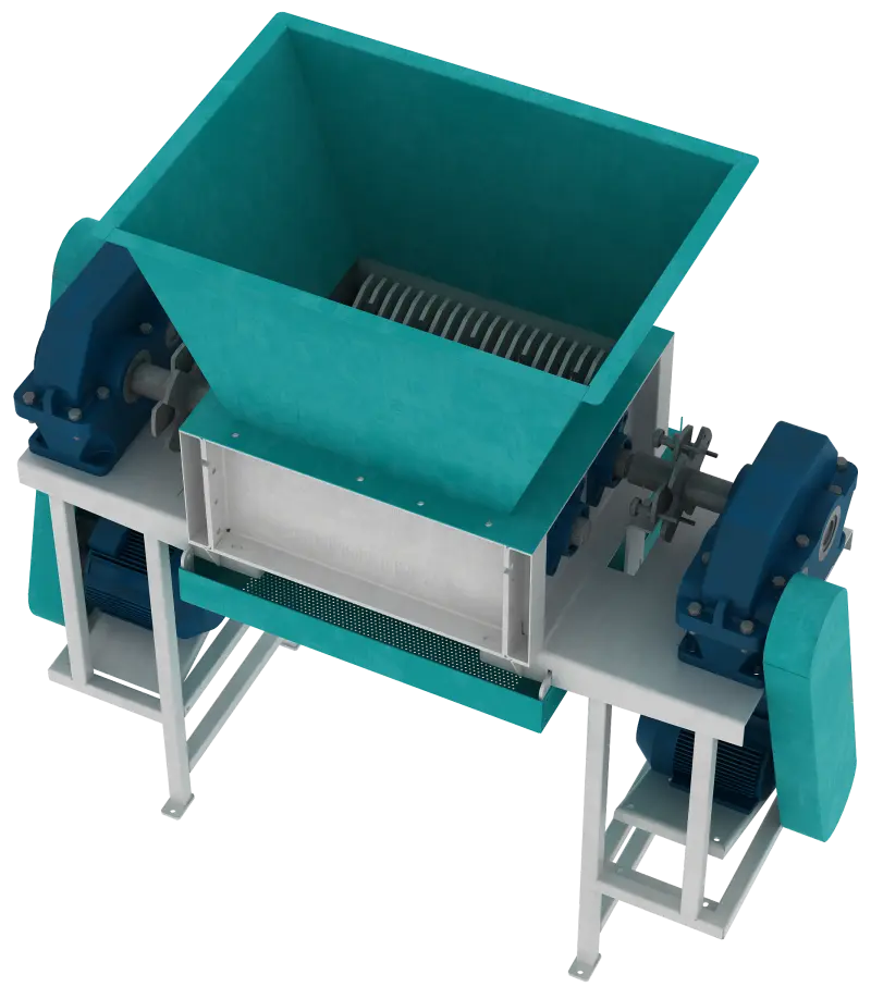

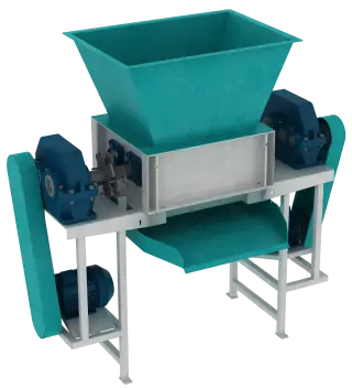

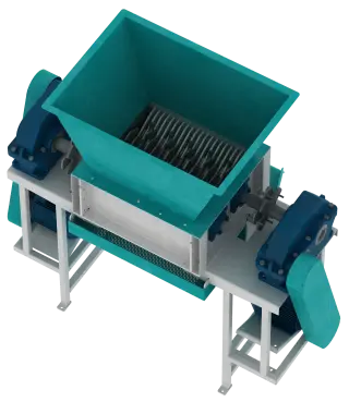

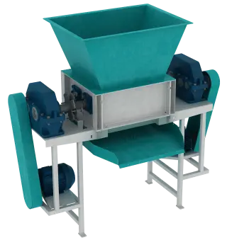

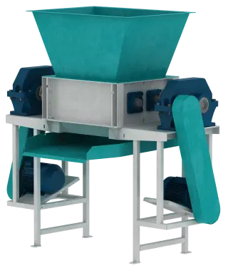

Измельчитель комков ДК-600 (Дробилка комков ДК-РДИ)
Обновлено 12.05.2026 970877
Производительность (кг/час)  До 30 м3/ч
Ножей на роторе (шт.)  Рассчитывается при постановке ТЗ и материала
Мощность двигателя (кВт.)  5,5; 7,5; 11; 15; 22 кВт
Количество двигателей  2 Шт.
Количество валов  2 Шт.
Получаемая фракция на выходе  От 5 до 30мм
Масса оборудования  1060 Кг
Дробилка комков - дробильное оборудование, измельчение в котором происходит за счёт вращения валов с дисковыми ножами зубчатой формы, по принципу разрыва и резания сырья. Предназначена для дробления широкого спектра слежавшихся/затвердевших сыпучих. порошкообразных, зернистых материалов: цемент, отходы лёгких бетонов, известь, гипс. торфогрунт, тальк, уголь, нефтяной кокс, борная кислота, удобрения, сахар, соль, другие склонных к комкованию материалы, имеющие среднюю прочность не более 50 кгс/кв.см (прочность материала на сжатие не более 4,5 МПа).
Комплектность:
·         Дробилка комков ДК600-000.00.000 - 1шт
·         Паспорт ДК600-000.00.000ПС - 1шт
По заявке Заказчика за дополнительную плату изготовителем поставляется дополнительный комплект ножей.
Устройство и принцип работы:
·         Изделие проектируется и изготавливается по техническому заданию (ТЗ) и/или опросному листу (ОЛ) Заказчика, разработанный на основании ТЗ и/или ОЛ комплект конструкторской документации, проходит необходимые согласования и утверждения.
·         Загрузка исходного сырья производится в загрузочную воронку вручную или механически.
·         Измельчение сырья происходит в камере измельчения, вращающимися дисковыми ножами, установленными на валах, приводимых во вращение редукторами, через ременные передачи от электродвигателей.
·         Изделие состоит из: загрузочной воронки, двух валов. набора дисковых фрез, сварной рамы, корпуса, вынесенных на внешнюю часть корпуса подшипников, двух электродвигателей и редукторов.
