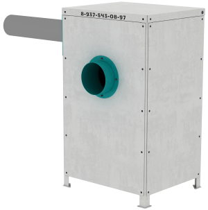

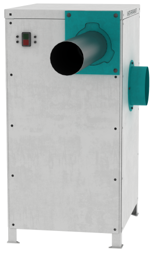

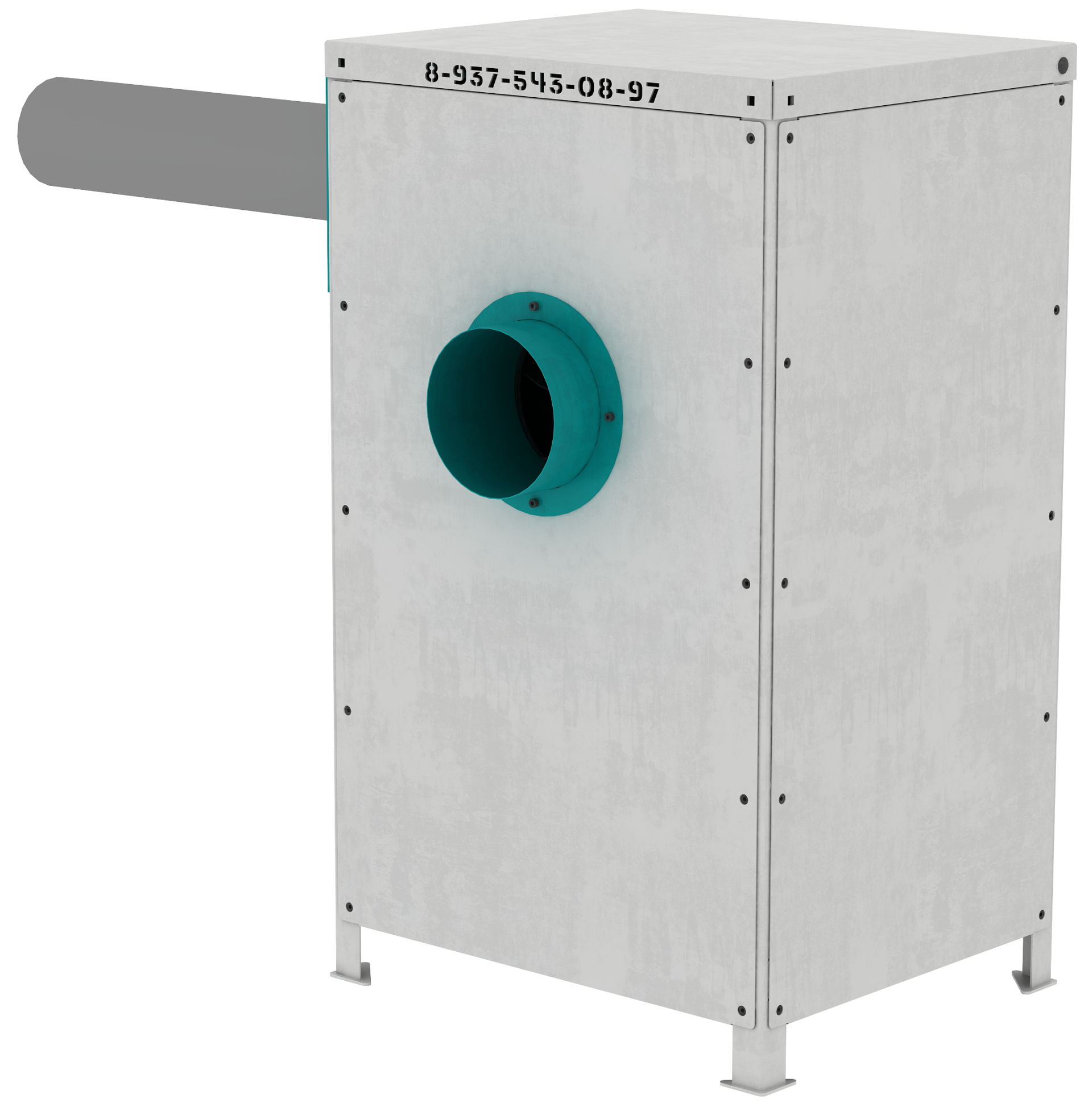

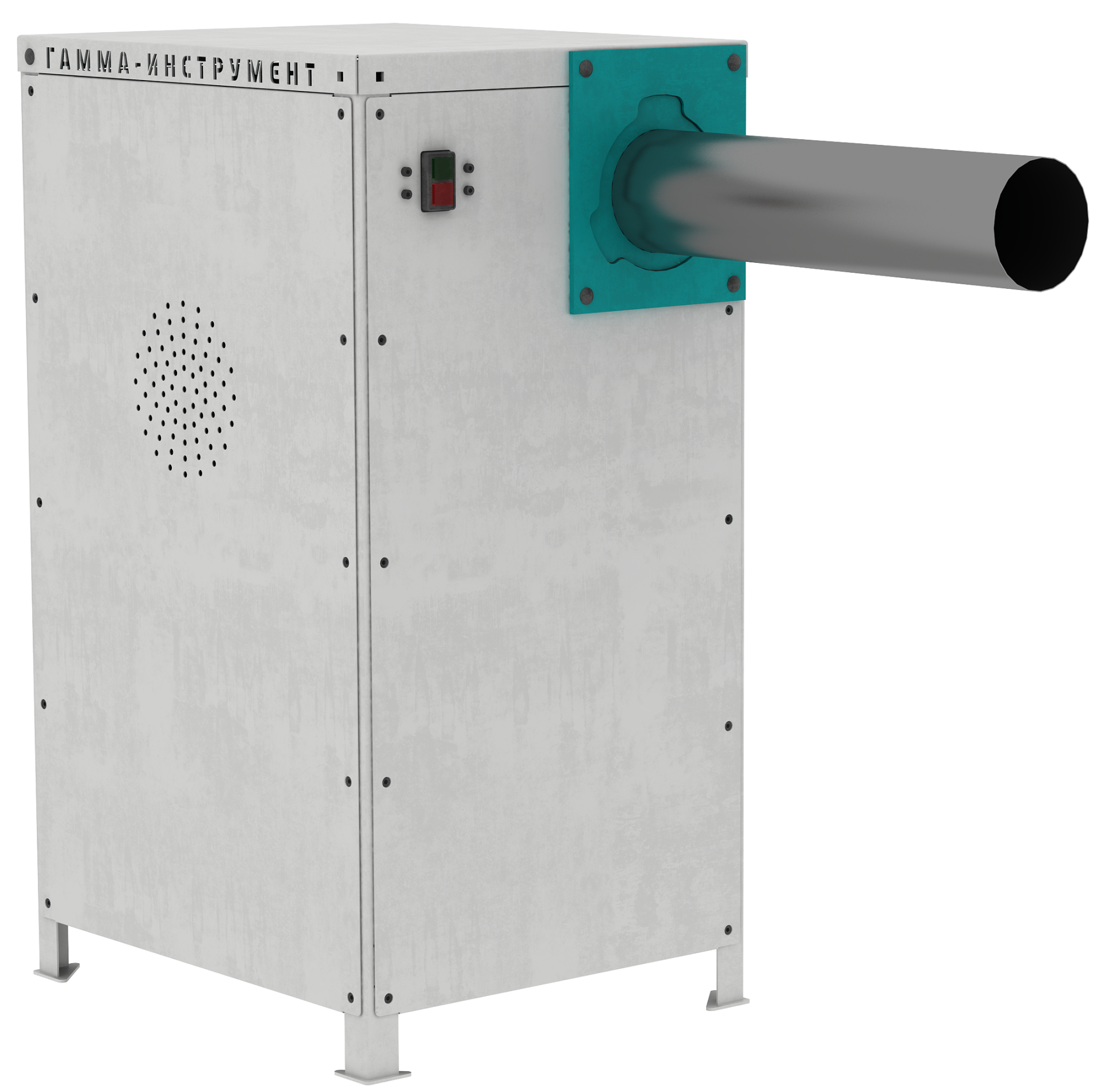

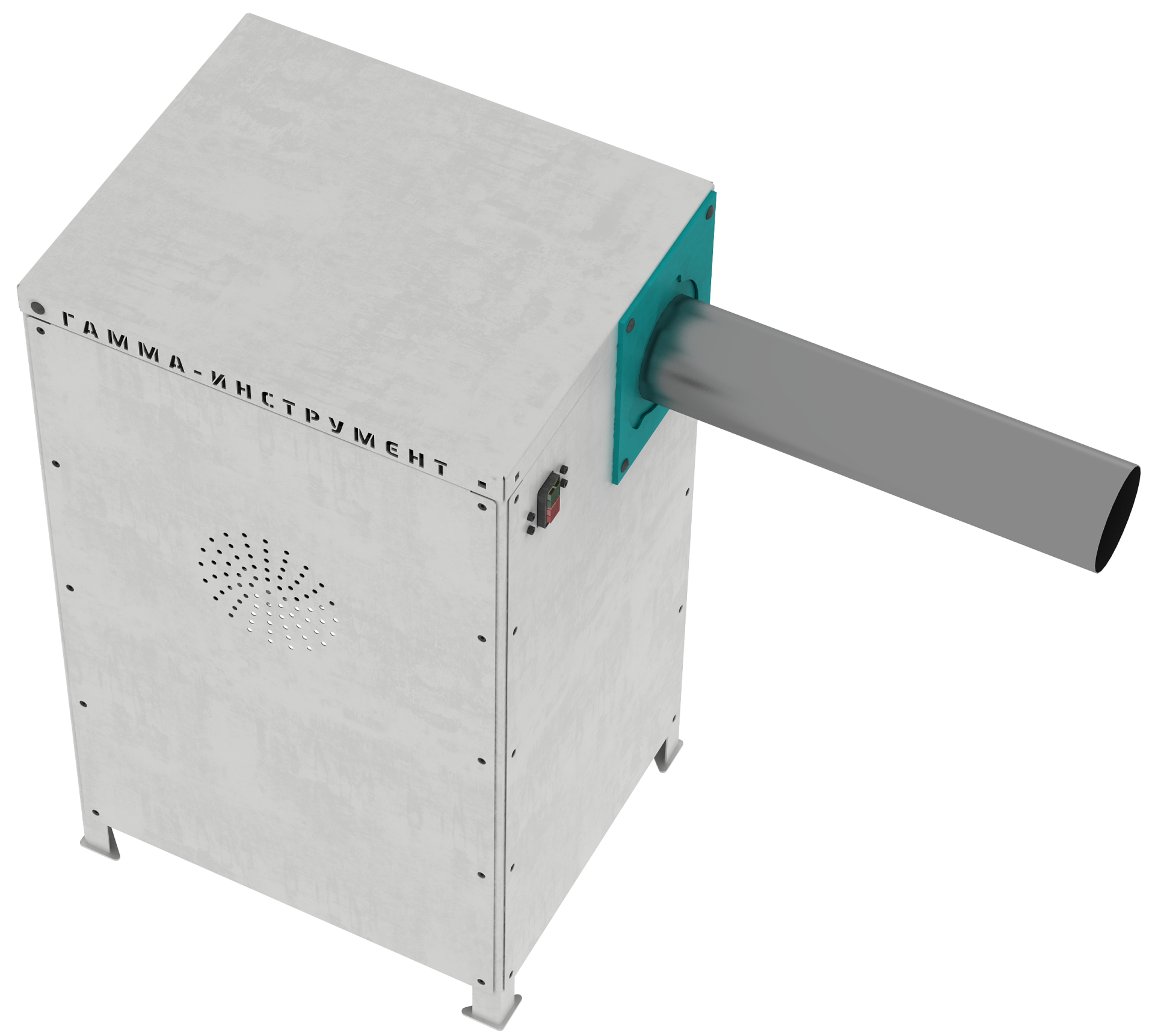

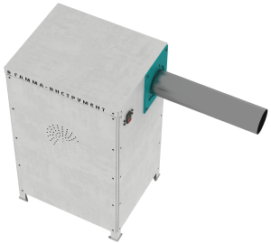

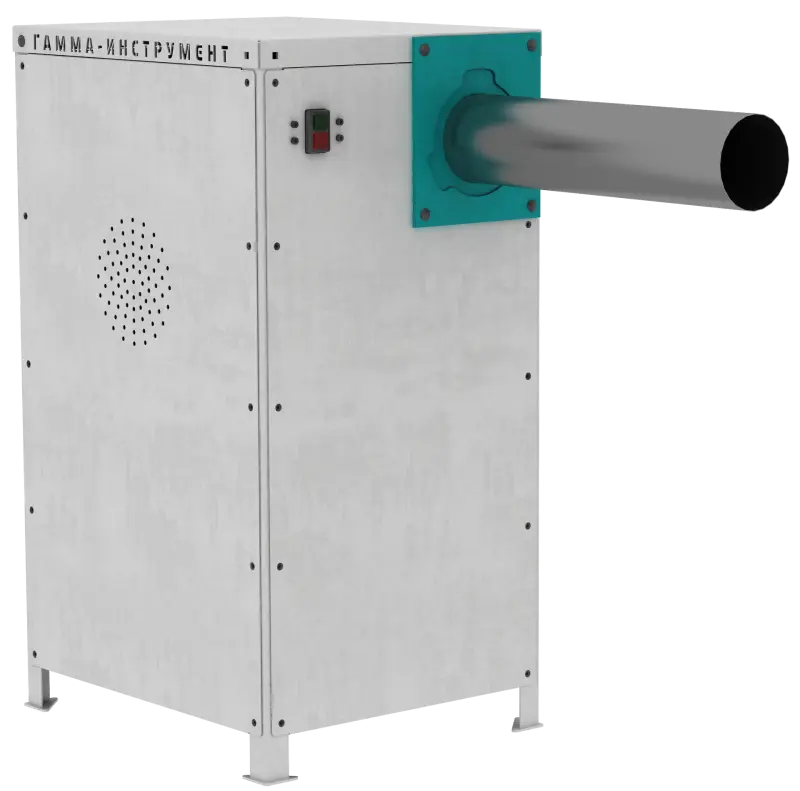

Набивочный пылесос НП-2 (Набивочный нагнетатель для подушек)
Обновлено 19.05.2026 970888
Производительность зависит от материала (кг/час)5м3 в час. Характеристики для синтепона подобных материалов
Мощность двигателя (кВт.)2,2 кВт
Вес (кг.)64 кг
Габариты ДхШхВ (мм.)550х460х910 мм
КомплектацияТреб. компрессор - ресивер - от 24л; поток воздуха - от 90 л/мин; давление - от 4 бар
Цветовая схема покраски оборудованияСиняя / бело-бирюзовая
Потребляемое питание220в 50hz / 380в 50hz (Вариации 1 и 3 фазного двигателя)
Электромеханический нагнетатель наполнителей в элементы мягкой мебели НП-2 (набивочная машина, набивочный пылесос) - предназначен для осуществления набивки элементов мягкой мебели и подушек объёмными наполнителями. В качестве наполнителя могут использоваться поролоновая крошка, синтепоновые шарики (холлофайбер) или их смесь.  Оборудование предназначено для автоматической подачи набивочного материала при помощи движения воздуха. На НП-2 установлен пневматический клапан подачи материала, управляемый педалью.
Одним из главных преимуществ станка набивочного пылесоса является его высокая скорость работы. Благодаря автоматическому устанавливанию набивки, станок значительно ускоряет процесс производства, сокращая время и затраты на ручную установку. Это позволяет компаниям, занимающимся производством, повысить производительность и эффективность производства. Данные набивочные машины востребованы мастерскими, занимающимися изготовлением подушек, набивкой матрасов, кресел — мешков, и в других работах, требующих набивания материала.
Набивочный пылесос предназначен для набивки любого синтетического волокна
  • холлофайбера
  • Синтепона
  • сентешара
  • лебяжьего пуха
  • синтепуха
  • поролона
  • пенопласта и т.д.
    Оборудование присоединяется силиконизированной гофрой к любому бункеру или станку. Есть возможность сделать переходник под ваши размеры.
Подготовка, установка, подключение и первичный запуск нагнетателя в работу должно быть выполнено с соблюдением требований техники безопасности, лицом, имеющим допуск к работам в электроустановках не ниже 3-й группы согласно "Единых правил безопасности в электроустановках". К эксплуатации, подготовленного к работе нагнетателя, могут быть допущены лица, прошедшие специальный инструктаж работы на нагнетателе и проверку знаний настоящей инструкцией.
Для данной модели необходима комплектация воздушным компрессором.
