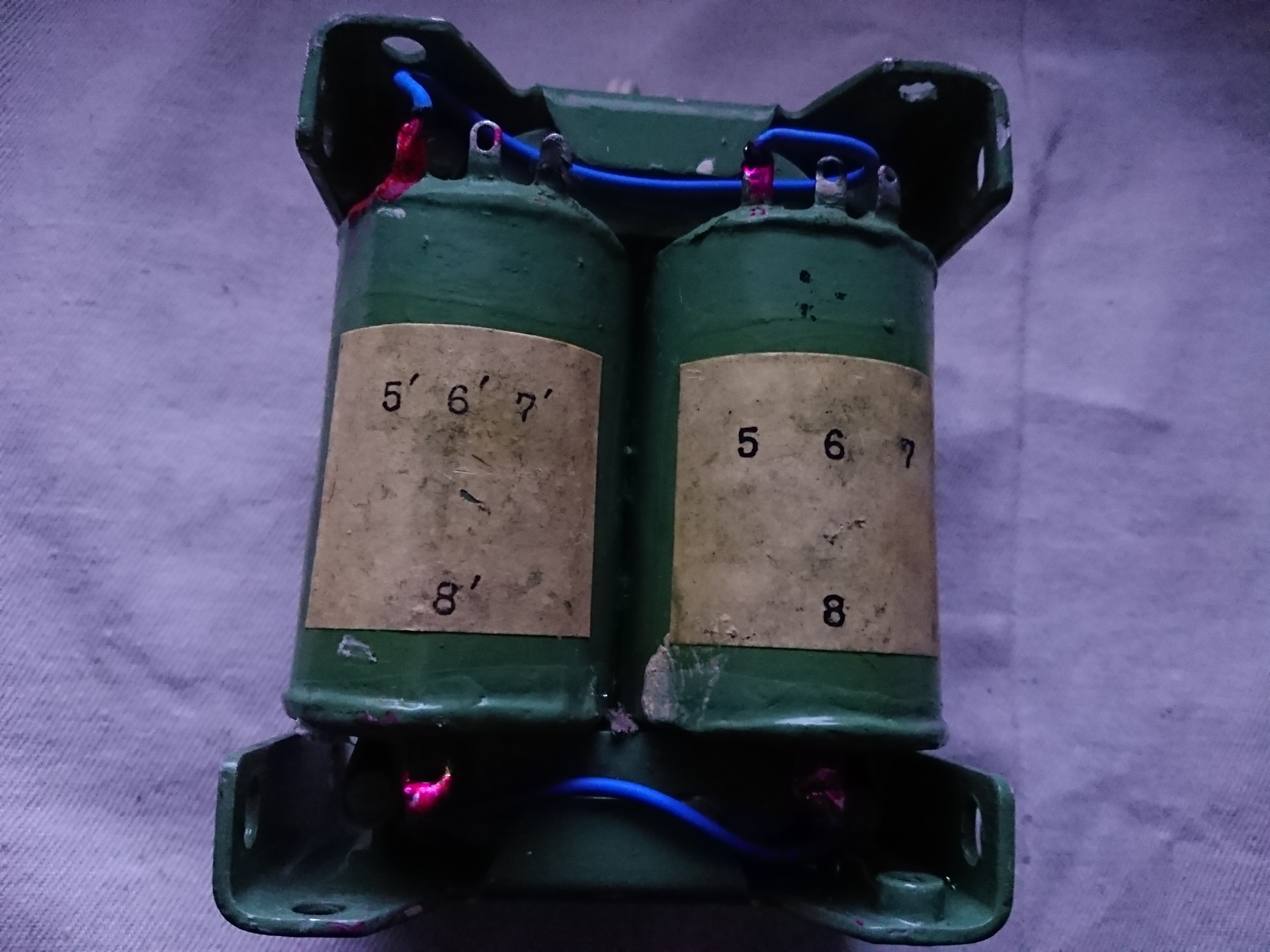

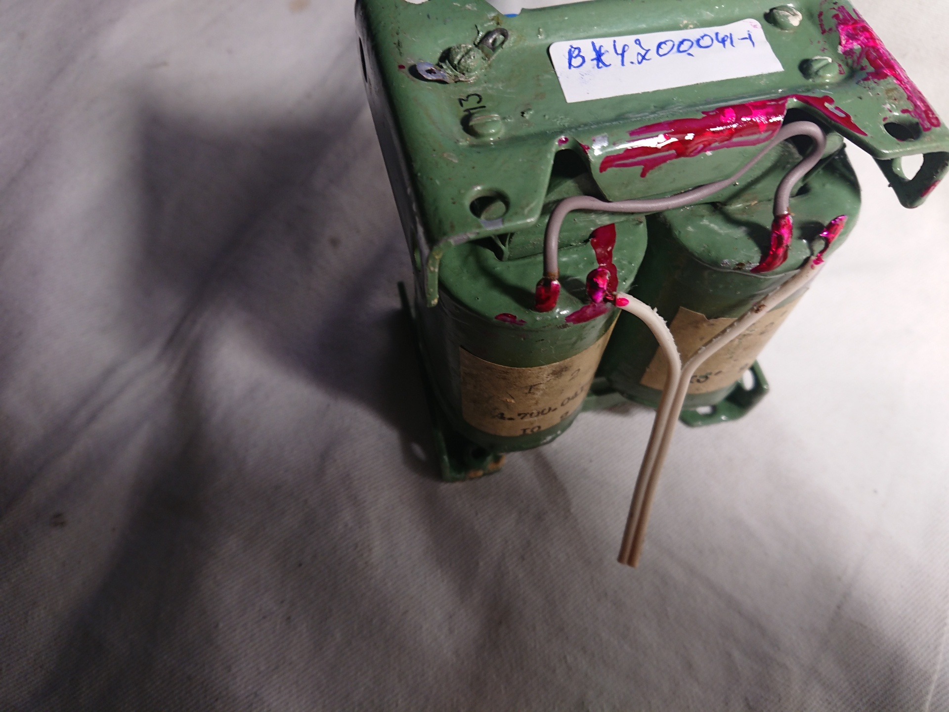

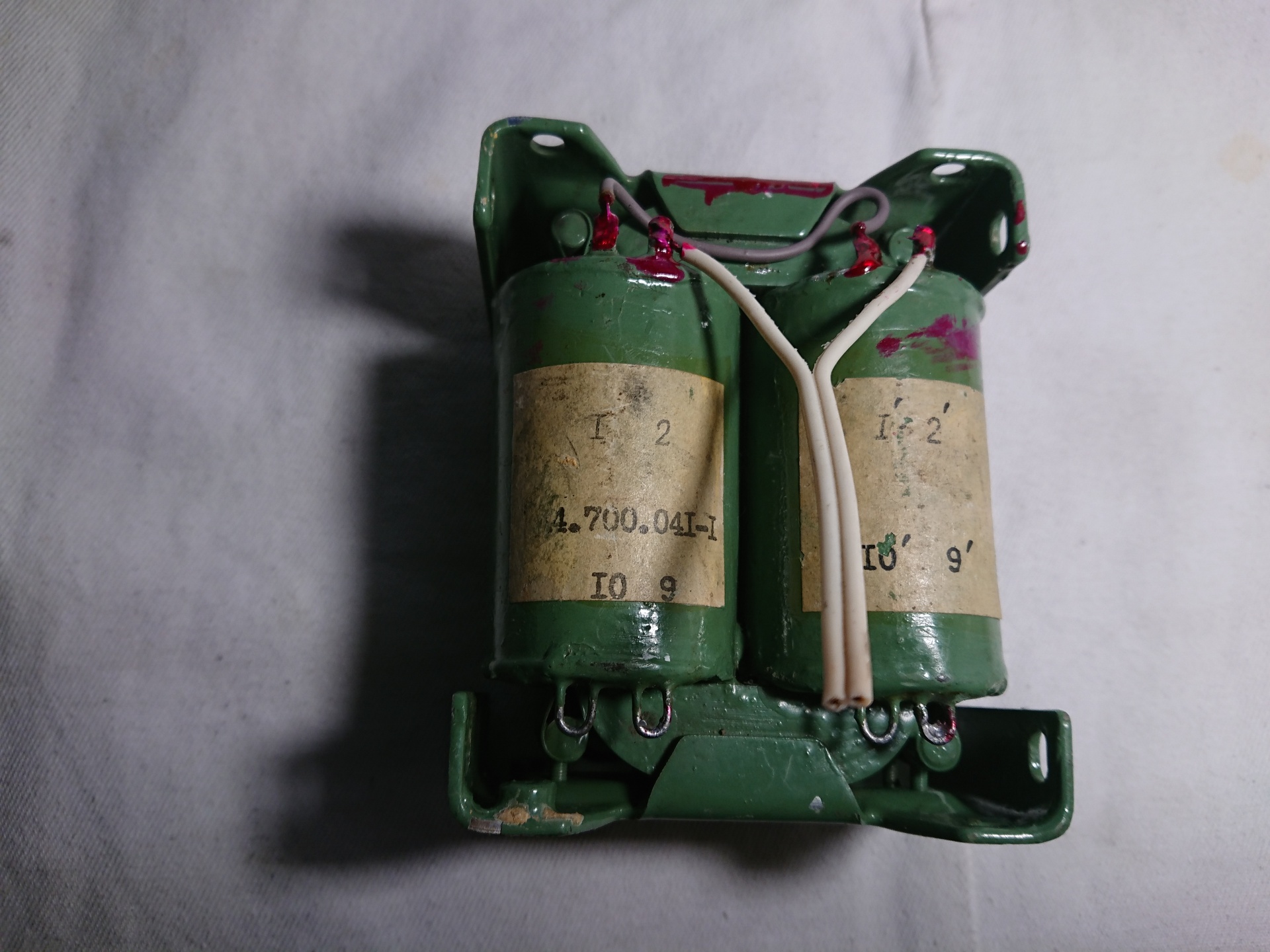

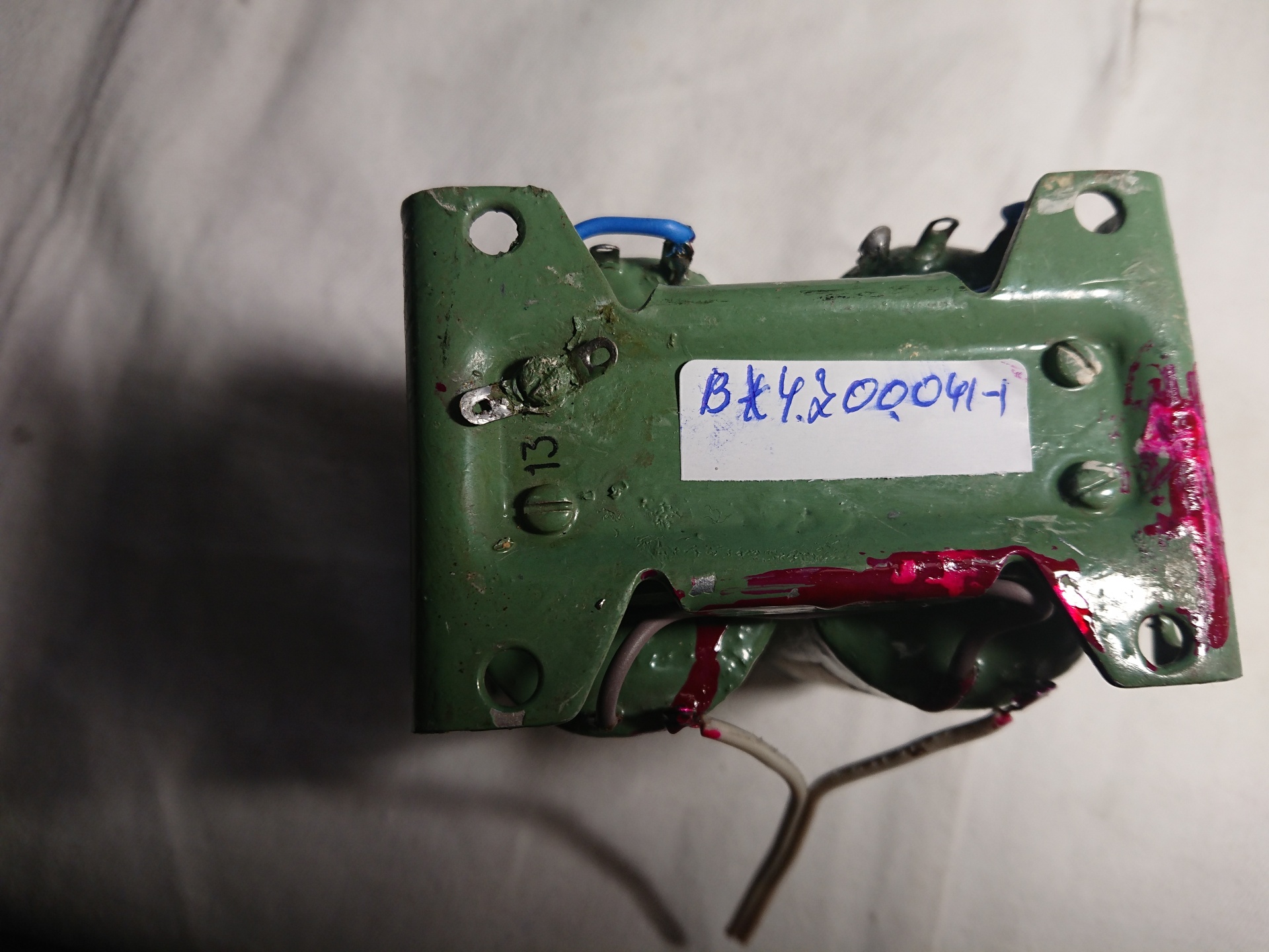

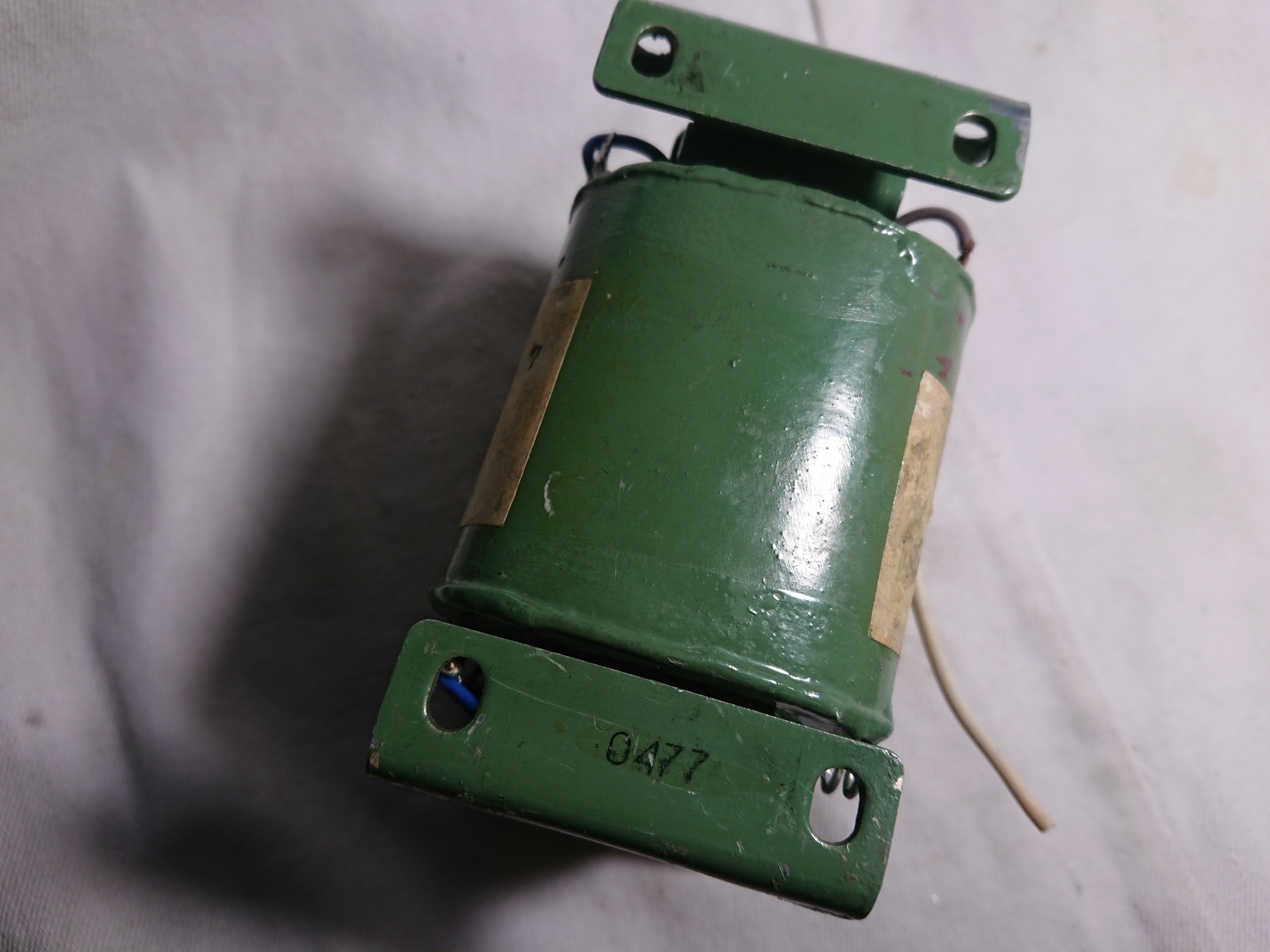

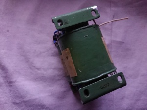

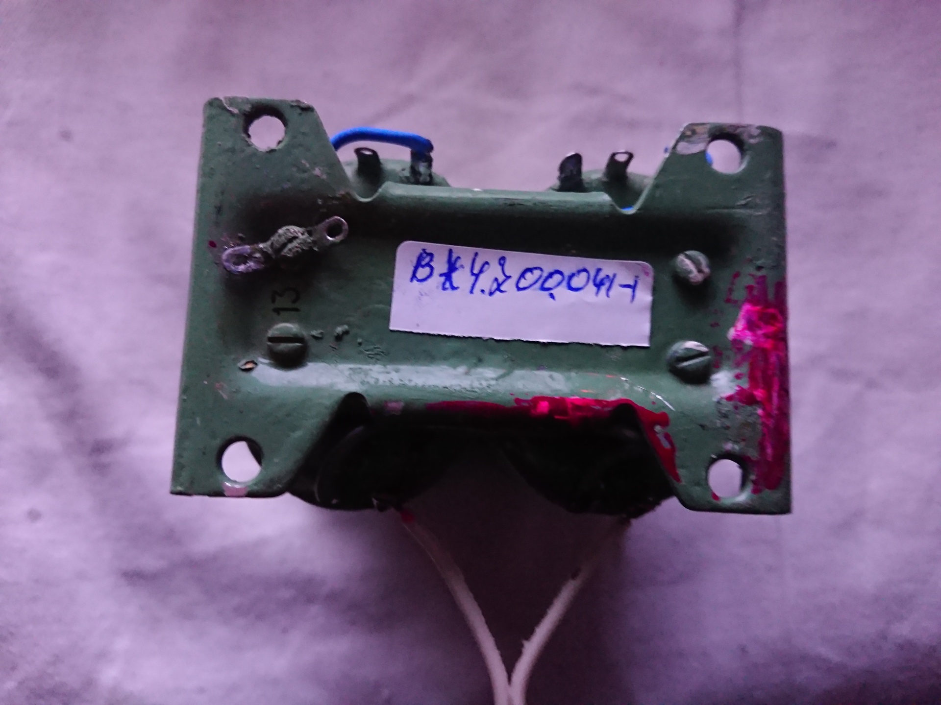

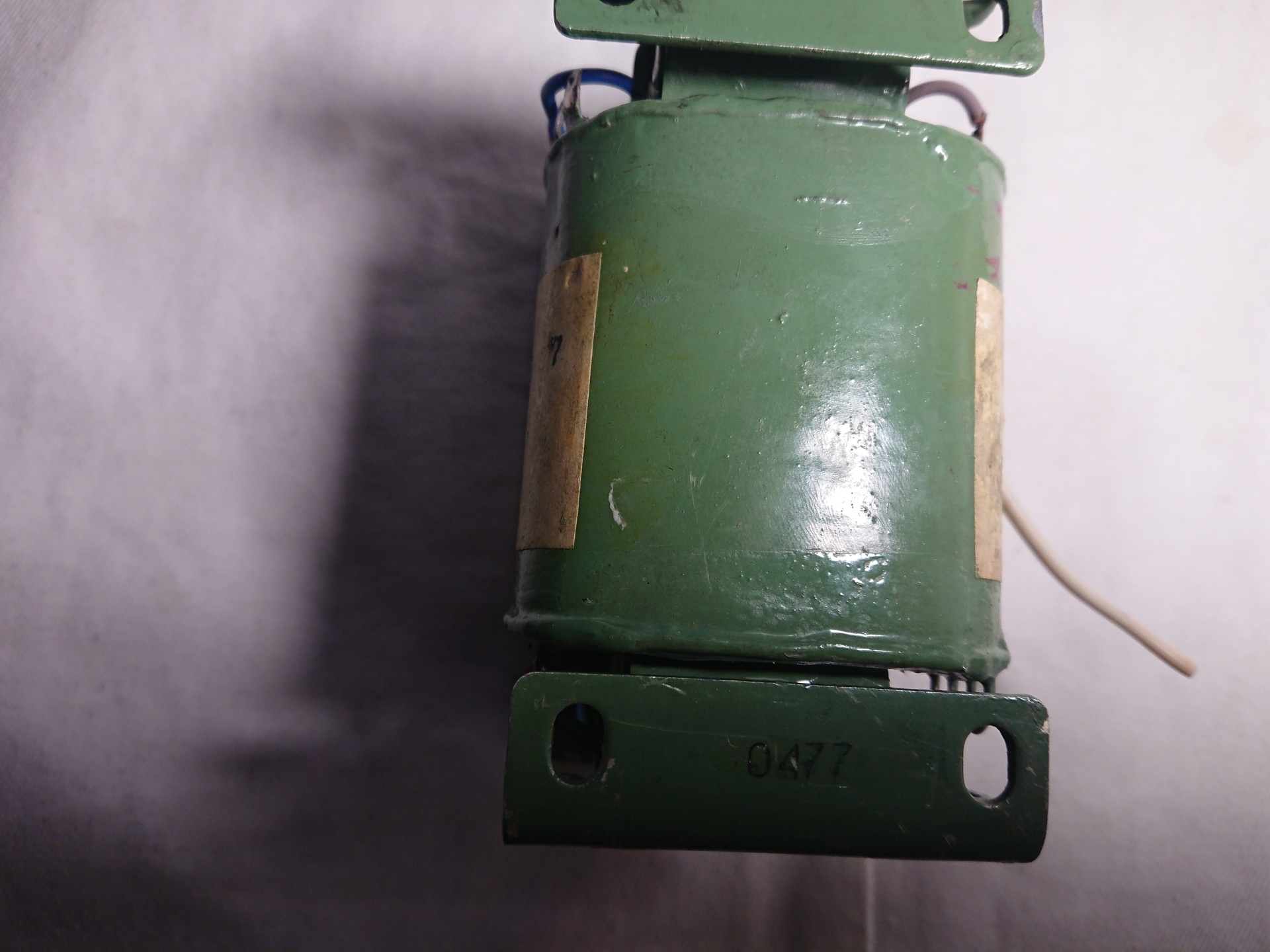

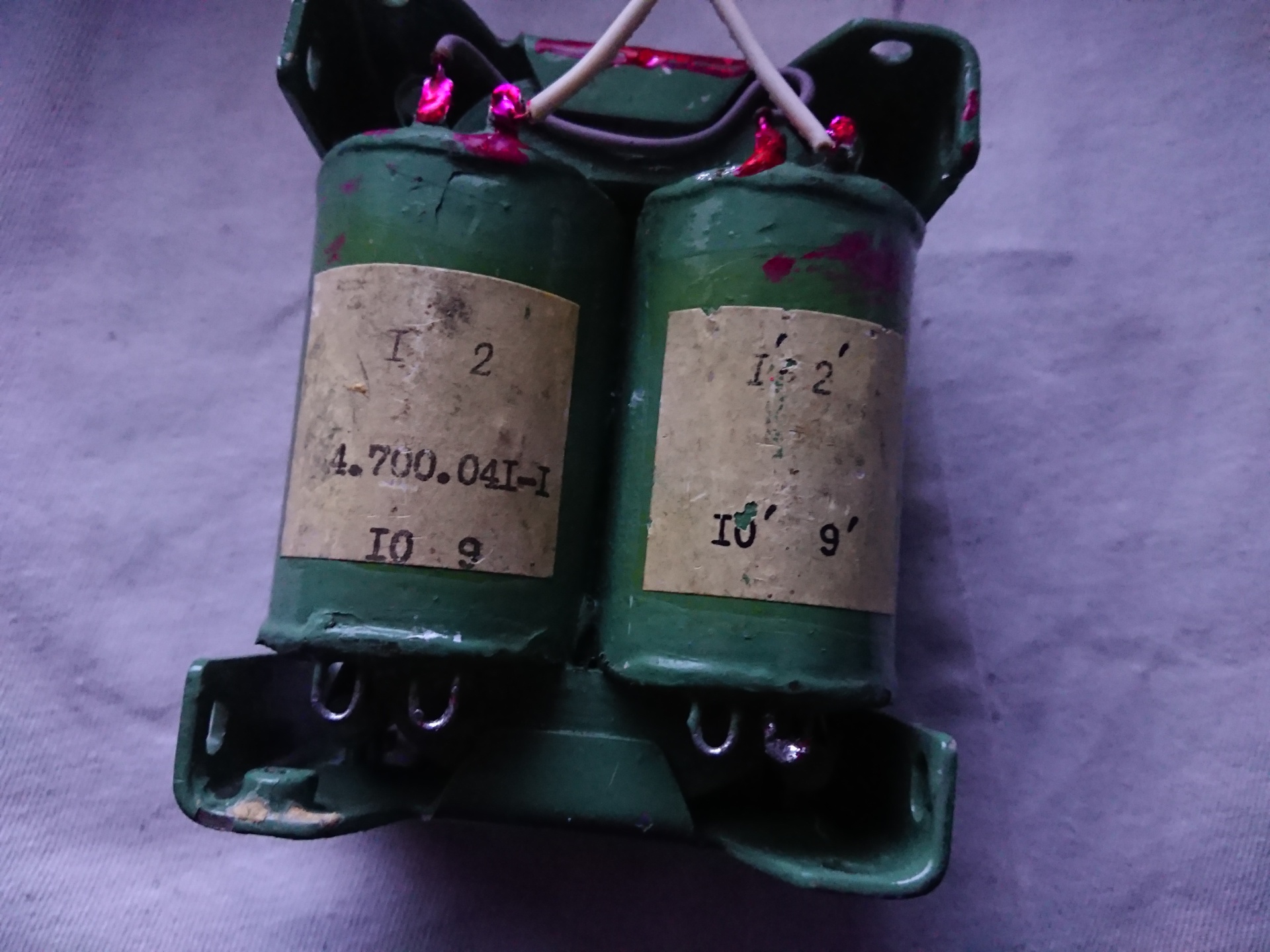

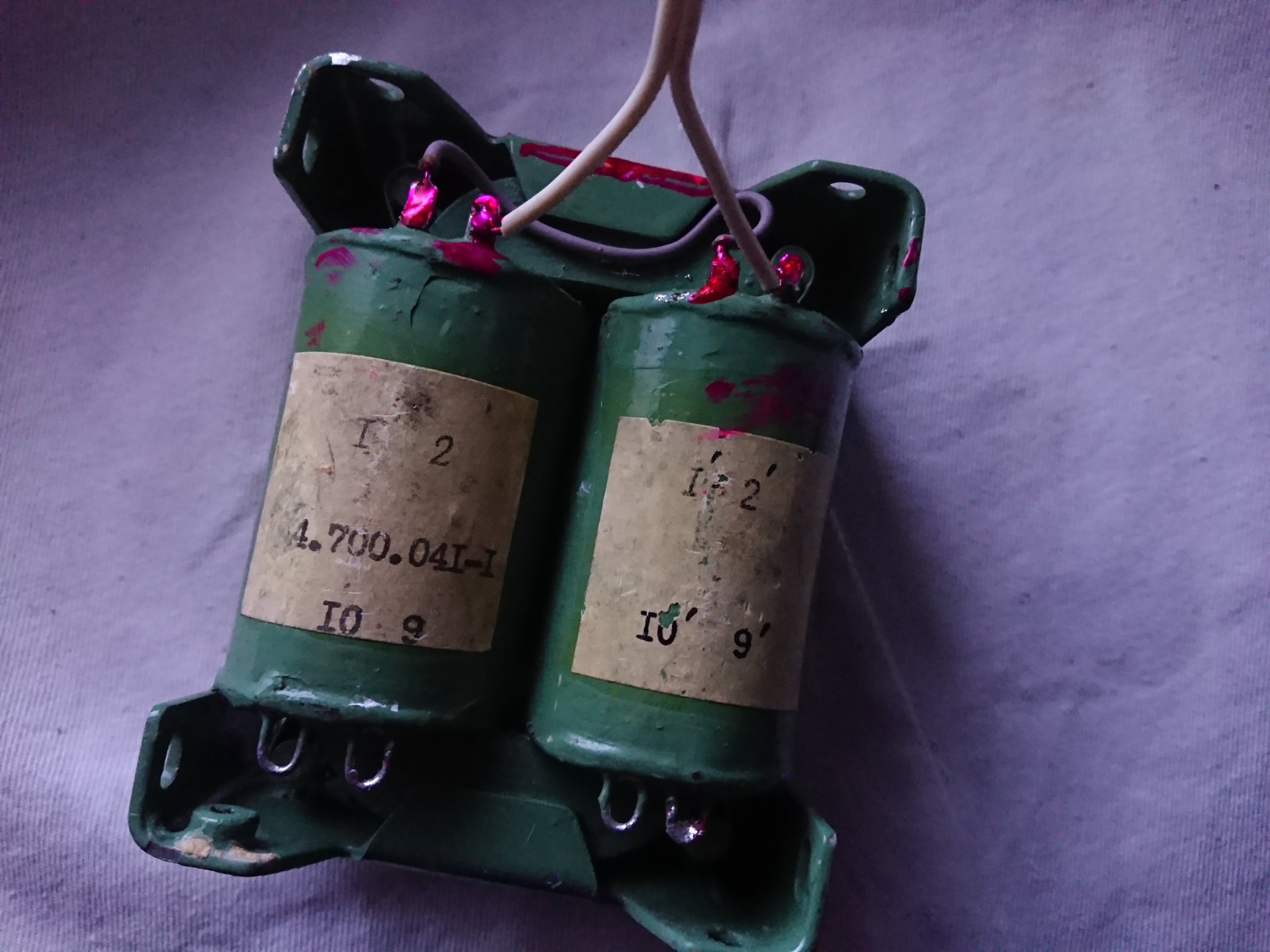

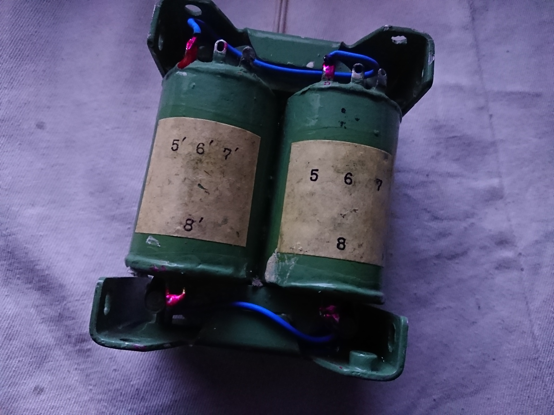

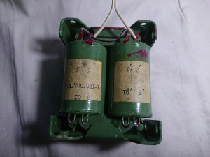

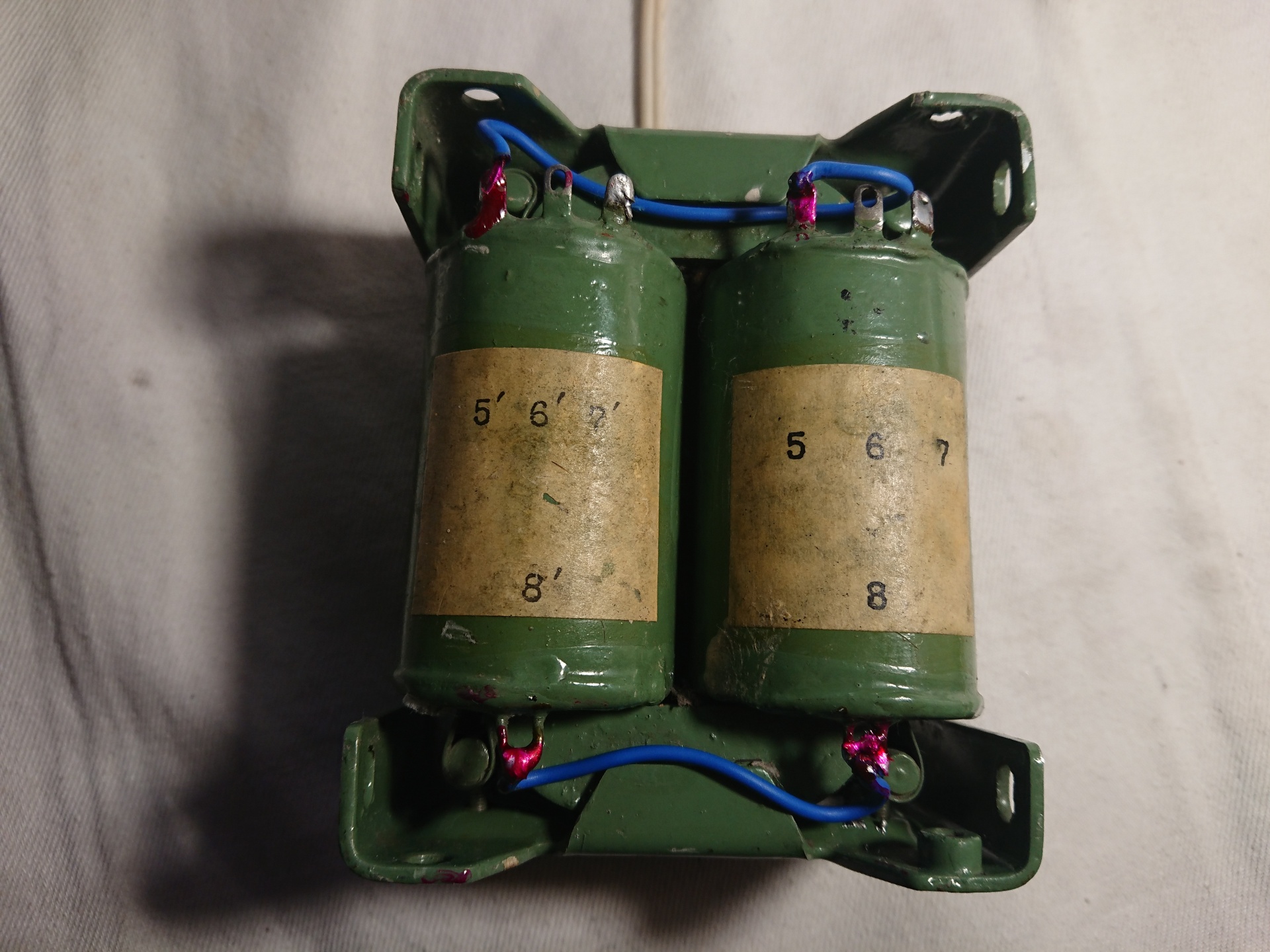

ЮлМашТрансформатор силовой ВЖ 4.700.041-01
Отправка в регионы после оплаты
Идеален для усилителей и для зарядных 12В устройств
Первичное напряжение, 220 Вольт
Первичный ток, 0.5А

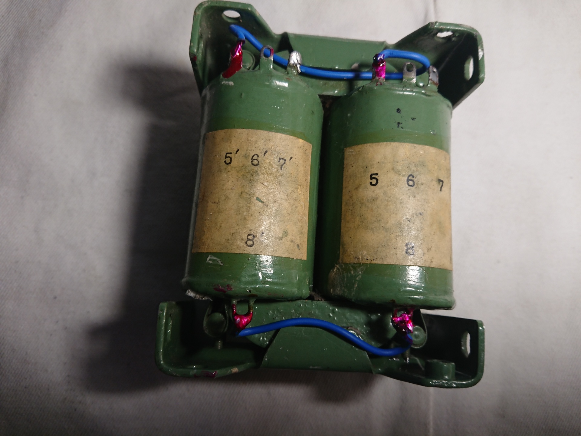

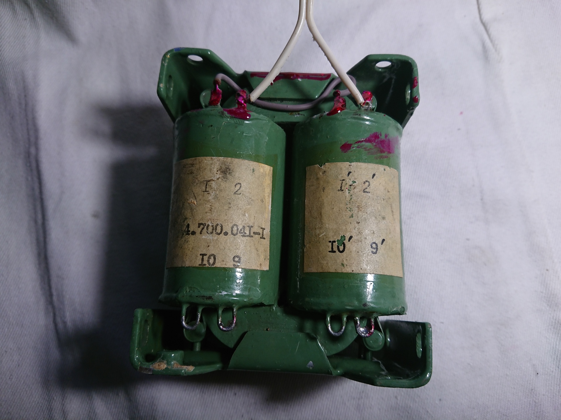

Первичная обмотка:
1-2 и 1'-2' по 660 витков, диаметр провода 0,355мм.
(1-1' - перемычка, 2-2' - 220 Вольт)
Вторичные обмотки:
1)2 ОБМОТКИ 5-6, 5'-6' по 105 витков
диаметр провода 1,2мм.напр. прибл. 17В.\4А
2) 2 ОБМОТКИ:6-7, 6'-7' по 6 витков,
диаметр провода 0,355мм., напр. прибл. 1В.
3) 2 ОБМОТКИ:8-9, 8'-9' по 105 витков,
диаметр провода 1,2мм., напр. прибл. 17В.\4А
4) 2 ОБМОТКИ:9-10, 9'-10' по 3 витка,
диаметр провода 1,2мм., напр. прибл. 0,5В.\4А
Размеры 90 х 60 х 110 мм,
Сечение броневого сердечника 32х15 мм.
Вес 1,8 кг.
