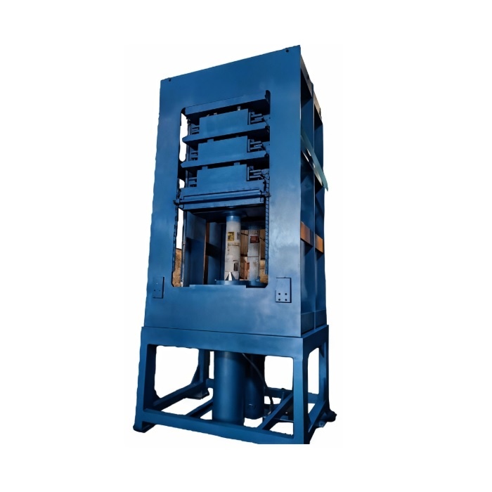

Горячий пресс для изготовления фанеры RY-500T-1550
Обновлено 28.11.2024 971261
  • Модель: RY-500T-1550
  • Максимальное давление: 500 т
  • Горячепрессованные пластины:
  • Толщина: 47 мм
  • Количество: 11 шт
  • Расстояние между горячими плитами: 0 – 120 мм
  • Ход цилиндра: 1 220 мм
  • Количество цилиндров: 2 шт
  • Количество слоев: 10 слоев
  • Мощность двигателя термомасляного насоса: 1, 1 кВт
  • Мощность двигателя гидравлической системы: 22 кВт
  • Общая мощность: 23, 1 кВт
  • Размер плиты горячего прессования: 1 550 х 1 550 мм
  • Источник питания: двухфазный постоянный ток 220 В 60 Гц / трехфазный источник питания напряжением 380 В
  • Температура окружающей среды: 5 ~ 45 ℃
  • Влажность окружающей среды: ≤65 % в этих условиях может быть гарантирована работоспособность механических, электрических и гидравлических систем
  • Загрязнение окружающей среды: отсутствие вредных газов, жидкостей, пыли, сильных сейсмических источников и электромагнитного излучения
  • Теплоноситель: Термальное масло
  • Способ нагрева: Котел
  • Тип топлива: Твердое топливо (дрова)
  • Габаритные размеры: 5 200 х 3 400 х 1 600 мм
  • Вес: 18 000 кг
