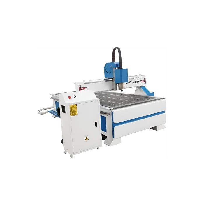

Деревообрабатывающий станок для МДФ с ЧПУ TYPE1325
Обновлено 28.11.2024 971270
  • Рабочий ход (X х Y х Z): 2 500 х 1 300 х 200 мм
  • Платформа: 100 х 100 мм
  • Пылеуловитель: 1 комплект
  • Электропроводка: CE
  • Электроприборы: Zhengtai
  • Электромагнитный клапан: Suntory
  • Провода: Shanghai
  • Цилиндр: Sandeli
  • Системы управления: XingDuoDi
  • Направляющая: Wisner, Тайвань
  • Редуктор: Xinbao, Япония
  • Станина: Утяжеленная кровать
  • Смазка: Автоматическая централизованная система
  • Стойки и шестерни: Шлифовальная стойка 1, 5 м
  • X-привод: 25 квадратных рельсов, высокоточные косозубые шестерни 1, 5 м, редуктор 8 : 1
  • Y-привод: 25 квадратных рельсов, высокоточные косозубые шестерни 1, 5 м, редуктор 8 : 1
  • Z-привод: 25 квадратных рельсов, высокоточный винт, муфта прямого соединения
  • Скорость воздушного движения:
  • Ось X: 45 м / мин
  • Ось Y: 45 м / мин
  • Ось Z: 15 м / мин
  • Максимальная скорость обработки:
  • Ось X: 25 м / мин
  • Ось Y: 25 м / мин
  • Ось Z: 15 м / мин
  • Зажим: ER32
  • Двигатель шпинделя:
  • Модель: HQD
  • Мощность: 6 кВт
  • Способ охлаждения: Воздушное охлаждение
  • Скорость вращения: 18 000 об / мин
  • Системы привода:
  • Режим: Диверсия
  • Мощность приводного двигателя: 1, 5 кВт
  • Привод: Сервопривод
  • Преобразователь частоты:
  • Модель: Bayside
  • Мощность: 11 кВт
  • Мощность вакуумного насоса с водяным охлаждением: 7, 5 кВт
  • Габаритные размеры: 2 000 х 3 000 х 1 700 мм
  • Вес: 1 300 кг
