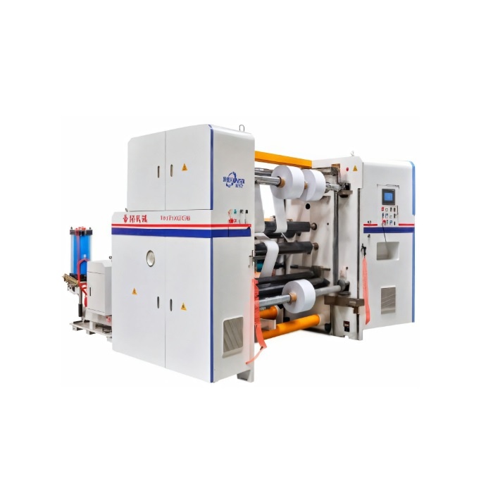

Оборудование для перемотки нетканого материала FQJ-3200B
Обновлено 30.11.2024 971289
  • Толщина материала:
  • Бумага: 30-500 г/м²
  • Нетканый материал: 60 – 400 г/м²
  • Максимальный диаметр материала:
  • 1 500 мм (требует безвальной размотки)
  • 1 400 мм (размотка с валом)
  • Максимальная ширина материала: 3 200 мм
  • Ширина поверхности вала: 3 250 мм
  • Ширина резки: 150 – 3 200 мм
  • Максимальный диаметр перемотки: 1 000 мм
  • Диаметр пневматического вала (намотка): 3-дюймовая
  • Диаметр пневматического вала (разматывание): 6-дюймовая (для станка с безваловой подачей)
  • Наличие прижимного вала оба станка имеют прижимной вал
  • Прижимной вал оснащен резиновым валиком: φ120×3250 мм
  • Ведущий ролик оснащен резиновым роликом: φ130×3250 мм
  • Конструктивный тип тягового устройства: тяговый пневматический компрессионный тип
  • Тип сжатия: с помощью цилиндра φ50 х 25 (2 шт.)
  • Количество ножей: комплекте 5 пар круглых ножей
  • Ход коррекции общего отклонения: 150 мм
  • Максимальная скорость: 400 м / мин
  • Скорость резки: 10 – 350 м / мин
  • Необходимая мощность воздушного компрессора: 1, 5 кВт
  • Общая мощность: 25 кВт
  • Электропитание: 380 В, 50 Гц
  • Способ управления: с помощью ПЛК
  • Габаритные размеры: 3 800 х 5 200 х 1 900 мм
  • Вес: Около 4 500 кг
