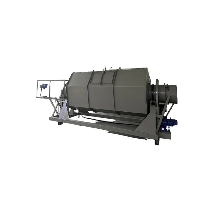

Полностью автоматический штамповочный станок с ЧПУ:
  • Максимальная ширина панели: 520 мм
  • Максимальная толщина штамповки: 8 мм
  • Максимальная скорость штамповки: 360 ударов / мин (2 / 3 / 4 и более за удар)
  • Шум: 55 – 65 дБ
  • Критерии проверки: 2 – 4 слоя
  • Материал: Литая сталь + углеродистая сталь сталь
  • Мощность: 4, 5 кВт / ч
  • Габаритные размеры: 1 100 х 1 500 х 1 100 мм
  • Вес: 680 кг
  • Примечание: К каждой машине прилагаются 3 формы для штамповки и полипропиленовая доска
Универсальная машина для полировки и сушки:
  • Скорость: 50 000 шт / ч
  • Шум: 35 – 45 дБ
  • Стандарт контроля: 100 000 шт / ч, 50 000 шт / ч
  • Материал: Углеродистая сталь Q235
  • Мощность: 8 кВт / ч
  • Габаритные размеры: 10 000 х 1 600 / 4 500 х 1 600 мм
  • Вес: 3 200 кг / 1 600 кг
  • Примечание: Функция полировки и сушки осуществляется на одном станке
Машина для разворота и сглаживания:
  • Скорость: 200 000 – 300 000 шт / ч
  • Стандарт контроля: 200 000 – 300 000 шт / ч
  • Шум: 50 – 65 дБ
  • Материал: Углеродистая сталь + SS304
  • Напряжение: 380 – 415 В
  • Мощность: 1, 5 кВт
  • Габаритные размеры: 2 500 х 1 600 х 1 750 мм
  • Вес: 700 кг
Штамповочный и заточной станок:
  • Шум: 40 – 55 дБ
  • Скорость: 2 850 / мин
  • Мощность: 3, 5 кВт
  • Габаритные размеры: 1 000 х 800 х 1 400 мм
  • Вес: 275 кг
  • Примечание: Нож необходимо регулярно затачивать, чтобы обеспе-чить остроту лезвия и ровную нарезку
  • Станок для снятия фаски, заточной станок
  • Мощность: 0, 75 кВ
  • Вес: 150 кг
  • Примечание: Ножи для снятия фаски необходимо регулярно затачи-вать, чтобы обеспечить остроту лезвия
Механическая отборочная машина:
  • Максимальная производительность: 20 000 – 30 000 шт / ч
  • Мощность: 0, 5 кВт
  • Габаритные размеры: 2 800 х 900 х 1 550 мм
  • Габаритные размеры упаковки:2 860 х 960 х 1 750 мм
  • Вес: 380 кг
  • Примечание: Автоматический выбор неквалифицированных изделий (короткие, изогнутые, тонкие)
Машина для закругления кромок:
  • Максимальная производительность: до 25 000 штук/час
  • Мощность: 1, 65 кВт
  • Габаритные размеры: 1 500 х 1000 х 1 030 мм
  • Габаритные размеры упаковки: 1 560 х 1060 х 1230 мм
  • Вес: 300 кг
Машина для визуального контроля:
  • Производительность: 40 000 шт / ч
  • Габаритные размеры: 2 800 х 900 х 1 950 мм
  • Габаритные размеры упаковки: 2 860 х 960 х 2 150 мм
  • Вес: 450 кг
  • Примечание: Автоматическое удаление неквалифицированных дета-лей с поверхности, двусторонняя камера
Упаковочная машина для одной палочки:
  • Производительность: 150 – 350 / мин
  • Двигатель:
  • Напряжение: 220 В
  • Мощность: 0, 75 кВт
  • Габаритные размеры: 16 000 х 600 х 1 700 мм
  • Вес: 300 кг
Машина для порционной упаковки палочек:
  • Производительность: 900 шт / мин
  • Диапазон длины: 150 – 300 мм
  • Количество: до 200 шт / упаковка
  • Напряжение: 220 В
  • Мощность: 1 кВт
  • Габаритные размеры: 1 680 х 1 250 х 1 350 мм
  • Примечание: толщина палочки должна быть более 1, 3 мм
