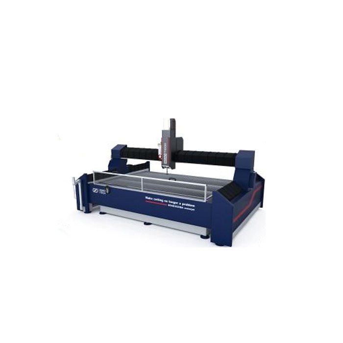

Станок для гидроабразивной резки HEAD3020BA
Обновлено 19.04.2025 971303
  • Модель: HEAD3020BA
  • Максимальная скорость по осям X, Y: 15000 мм / мин
  • Перемещение по оси Z: 250 мм
  • Зона обработки: 3000 х 2000 мм
  • Точность резки: ±0, 1мм
  • ХY точность позиционирования: ≤±0, 05 мм на 300 мм
  • Точность повторения: ≤±0, 03 мм
  • Нагрузочная способность рабочего стола: 1500 кг / м²
  • Конструкция рабочего стола:
  • Независимая от станины ванна-ловушка водной струи, исключает вибрацию и температурные деформации при длительной работе.
  • Резеруар-ванна выполнен из стали толщиной: 5 мм.
  • Ламели рабочего стола, сменные
  • Опорные решетки выполнены из оцинкованной стали, высота 100 мм, расстояние 60 мм
  • Оснащен перегородкой для предотвращения разбрызгивания воды во время резки
  • Корпус машины:Корпус машины со сварной конструкцией, гарантирует необходимую жесткость при эксплуатации.
  • Направляющие:Подвижная герметичная гофрозащита направляющих
  • Система привода:
  • ABBA, IRSO
  • Двигатель Panasonic
  • Линейная направляющая: Линейная направляющая IRSO
  • Режущая головка: 3-х осевая
  • Система смазки: Автоматическая, с указателем уровня масла и распределением масляного контура
Насос высокого давления:
  • Модель: HEAD42037Z
  • Максимально рабочее давление: 4200 бар
  • Рабочее давление: 3500 – 3900 бар
  • Коэффициент мультипликации: 20:1
  • Объем аккумулятора: 1,2 л
  • Максимальный расход воды: 3,7 л / мин
  • Максимальный диаметр сопла при максимальном давлении: 0,33 мм
  • Объем маслозаборного резервуара: 100 л
  • Необходимое давление воды на входе в насос: 6 бар
  • Расход воды: 2 т / ч
  • Электропитание: 380 В, 50 Гц
  • Мощность электродвигателя: 37 кВт
