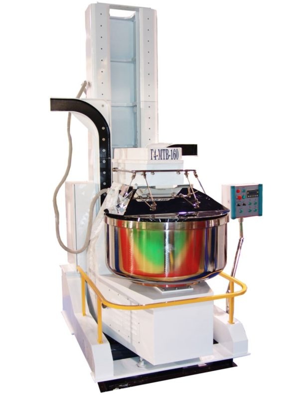

Тестомесильная машина Г4-МТВ-160.
Тестомесильная машина с гидравлическим подъемником – опрокидывателем и вращающейся дежей предназначена для механизации процесса замешивания пшеничного, ржаного, смешанного теста опарным или безопарным (ускоренным) способом с последующей его выгрузкой в разных направлениях. Г4-МТВ-160 имеет регулируемые по высоте опоры, позволяющие установить машину на неровной поверхности и без фундамента. Конструкция месильного органа, стойки и вращающаяся дежа позволяет получить равномерное перемешивание всех компонентов и избежать при этом травмирования клейковины.
Преимущества:
  • оптимальный замес и дополнительный выход теста до 3%, благодаря оптимально подобранным скоростям и минимальным зазорам между дежей и месильной лопастью;
  • наличие реверса вращения дежи для улучшения процесса выгрузки теста;
  • мощная гидравлическая станция, обеспечивающая надежный подъем и поворот на угол 110-115º для выгрузки теста;
  • применение клиноременной передачи для привода дежи и месильной лопасти повышает надежность и способствует уменьшению шума;
  • комплектация удобной и простой в эксплуатации системой управления фирмы «Schneider Electric».
