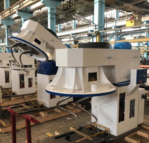

Универсальная трехскоростная тестомесильная машина МТМ 330
Обновлено 22.04.2026 971334
Масса с одной дежей, кг1600
Объем дежи, л330
Время замеса, мин3-8
Число оборотов месильной лопасти, об/мин45/55/70
Длина, мм2091
Ширина, мм1124
Высота, мм1736/2100
Производительность1400
Машина тестомесильная Г4-МТМ-330М
Универсальная трехскоростная машина периодического действия с подкатными дежами предназначена для замеса дрожжевого теста пшеничных, ржано-пшеничных, ржаных сортов  хлеба и хлебобулочных изделий.
Позволяет использовать в работе дежи объемом 330 литров, которые составляют основу дежевого хозяйства многих хлебопекарных предприятий.
  • Тестомесильная машина МТМ-330М комплектуется системой автоматического управления на базе электронного контроллера фирмы «Овен», что обеспечивает:
  • Возможность установки времени замеса теста на I , II и III скоростях раздельно;
  • надежность работы, простоту и удобство эксплуатации;
  • автоматическое ведение архивов замесов и аварийных событий, учета общего времени работы машины.
Конструктивные особенности:
  • Применение гидравлической системы подъема траверсы и фиксации дежи надежно обеспечивает безопасность эксплуатации и простоту обслуживания машины;
  • Применение трехскоростного принципа замеса. Первая скорость служит для смешивания ингредиентов, вторая – для замеса теста;
  • Применение двух месильных органов, выполненных в виде спирали. В процессе замеса месильные органы выполняют сложные вращательные движения, что позволяет избежать излишних деформационных нагрузок на тесто и роста его температуры. Материал исполнения месильного органа – нержавеющая сталь.
  • Конструкция месильных лопастей позволяет производить замес 160 – 180 кг теста за 5 – 8 минут при увеличении его температуры не более чем на 1 – 2°С, сохраняя структуру клейковины и улучшая качество замеса.
