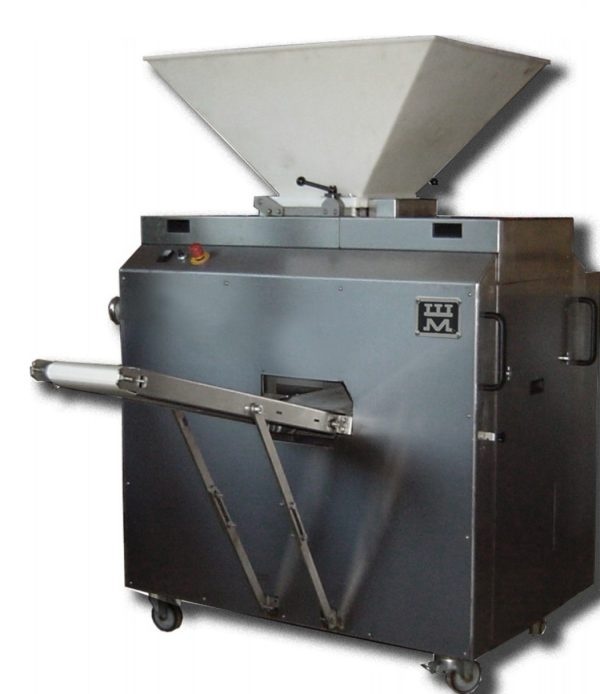

Тестоделитель ТД-3000
Обновлено 22.04.2026 971336
Материал обшивкинержавеющая сталь
Объем бункера, л70
Длина, мм1465
Ширина, мм1765
Высота, мм1695
Производительность3000
Установленная мощность, кВт1,86
Масса. кг.820
Номинальное значение напряжения, В220/380
Вес тестовой заготовки, г50-200, 200-1000
  • Описание
  • Отзывы (0)
Благодаря постоянному совершенствованию тестоделительная машина ТД2 способна удовлетворить всем запросам современного хлебопекарного производства.
Главное преимущество заложено в не имеющем аналога методе бережного воздействия нпри котором ограничение на него давления происходит не за счет действия компенсирующей пружины, а за счет работы гидравлической системы, которая точно подстраивается к консистенции теста, не оказывая на него излишнего давления.
В результате на тестоделителе ТД2 возможно перерабатывать все сорта теста с длительным периодом расстойки и показателями ТА до 180 единиц. Это возможно при производительности от 1200 до 3000 штук в час и весовых характеристиках
от 50 до 2000 грамм! И, когда производство приостанавливается, вам потребуется не более двух-трех минут чтобы почистить рабочие органы машины.
Преимущества:
  • бережное воздействие на тесто, при котором регулировка давления при заполнении камеры при движении поршня происходит не за счет компенсирующей пружины, а за счет работы гидравлической системы.
  • Усилие гидравлической системы подстраивается к консистенции теста и не оказывает на него лишнего давления.
  • Благодаря легкой смене поршней можно быстро перенастраивать производительность и вес
  • Удобство обслуживания и очистки машины
  • Может использоваться в составе поточно-автоматизированных линий и в качестве отдельных агрегатов на хлебозаводах и минипекарнях.
