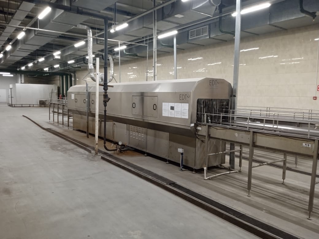

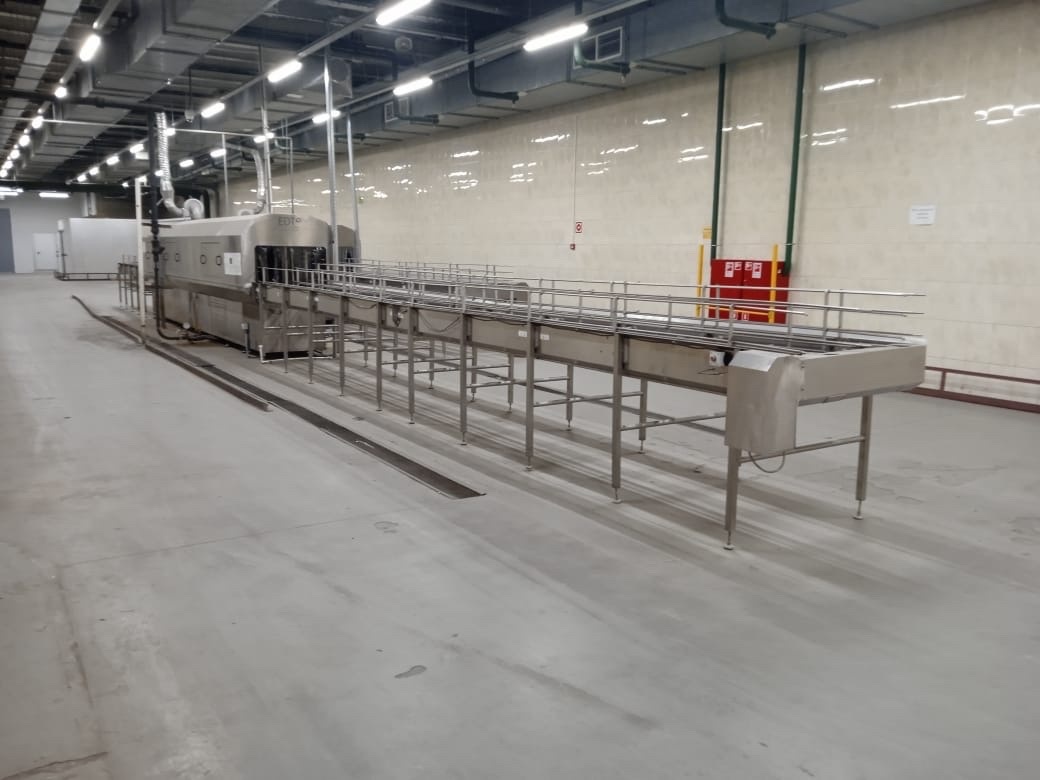

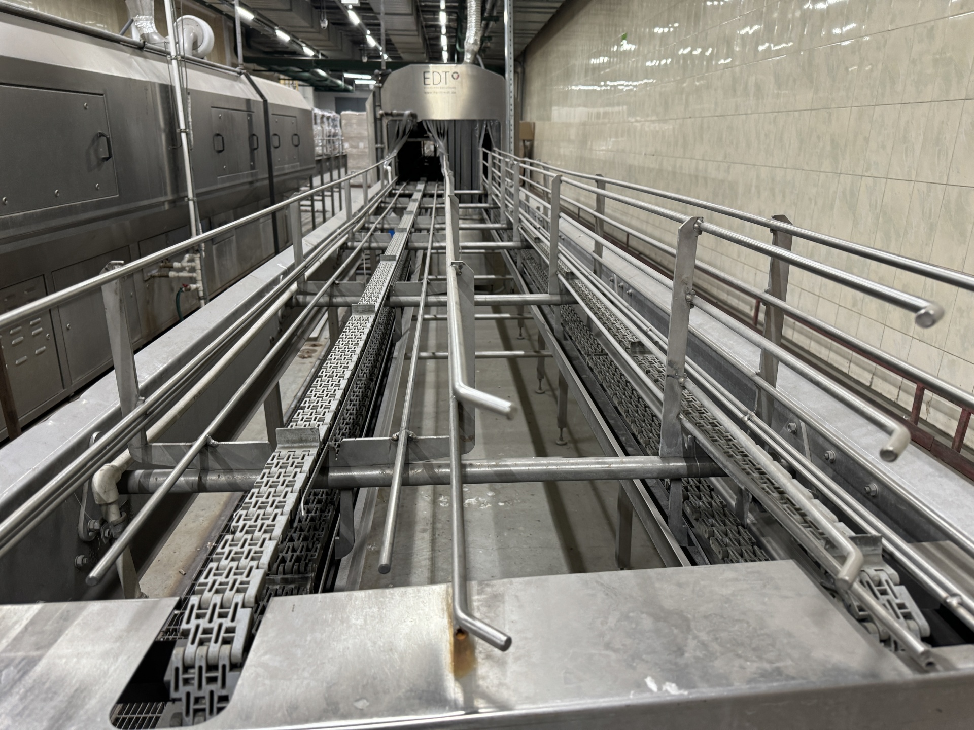

Частное предприятие «Сорокин Компани»Туннельная моечная машина для мойки ящиков Heim EDT HLC 5.1. - это высокопроизводительная машина для мойки ящиков в гигиеническом исполнении для быстрой и эффективной мойки тары со средней и сильной степенью загрязнений. Машина двухрядная, для мойки пластмассовых ящиков (изотермических ящиков) размером (Д х Шх В) 600 х 400 х 300 мм и 600 х 400 х 340 мм, а также их крышек 600 х 400 х 80 мм.
Ряд 1 = справа, для пластмассовых ящиков высотой 300 или 340 мм со специальным
регулируемым прижимом
Ряд 2 = слева, для вертикально установленных крышек с высотой вдоль пути движения.
равной 400 мм
Ряд 1 и ряд 2, имеющие по одной пластмассовой звеньевой цепи с общим приводом
Имеется 2 раздельные зоны мойки и одна зона ополаскивания.
Машина для мойки ящиков рассчитана на стационарный вариант применения.
Пропускная способность: 400 - 600 ящиков в час
Сетевое питание: 400 В / 230 В; 50 Гц
Потребляемая мощность: 45,5 кВт
Предохранитель: 6ЗА
Номинальный ток 48 А
Напряжение цепи управления: 24В=
Общие размеры: 20900 х 1400 х 2420 мм
Страна производства: Германия
Машина в наличии на складе в Москве.
