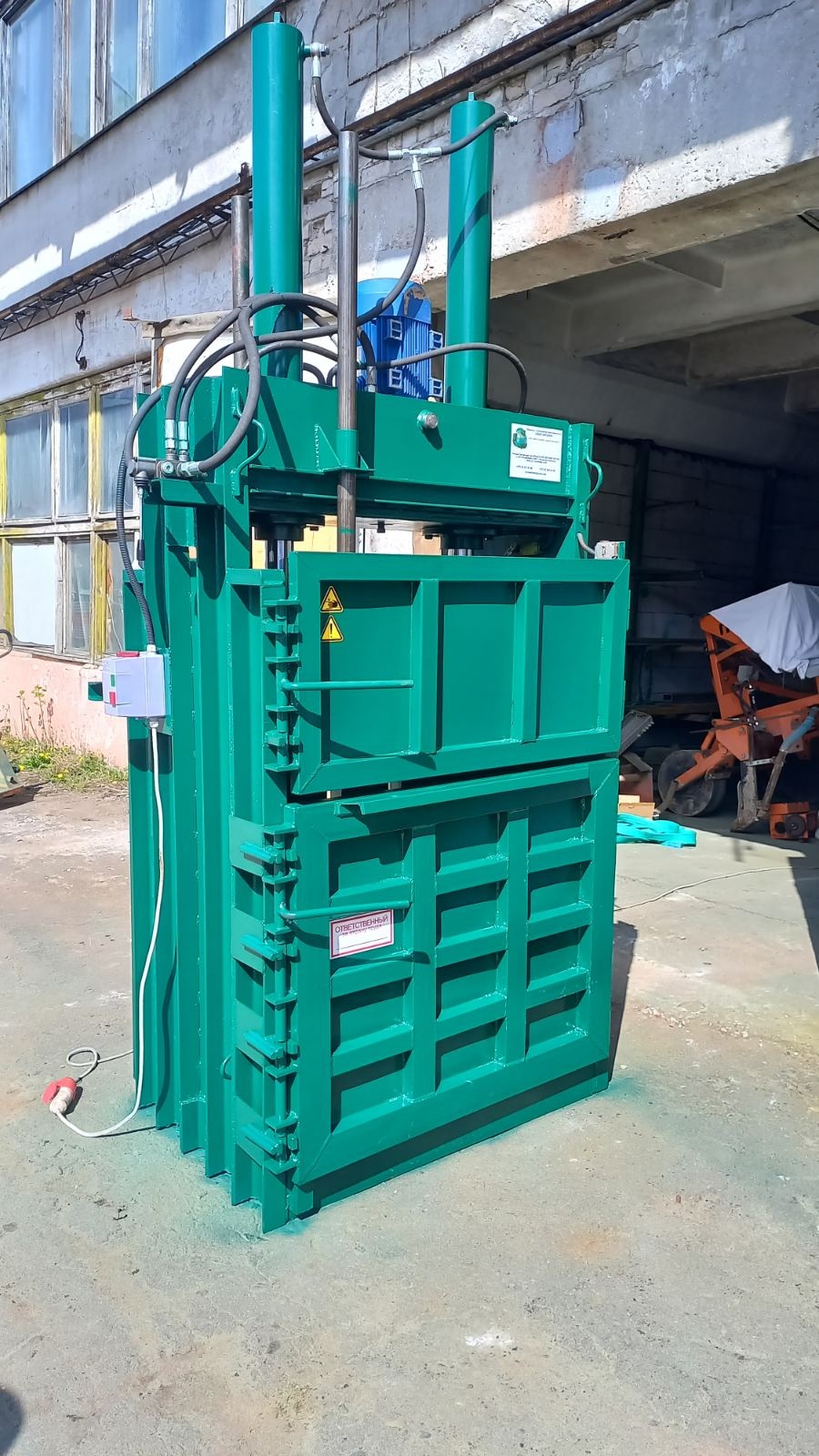

Пресс ПГП 8 серии стандарт это наиболее продаваемая модель на рынке РБ.
ПГП 8 – это среднегабаритный пресс, размерами 2300х1000х600 мм, для уплотнения макулатуры, полиэтилена и одноразовой посуды, формируя прямоугольные тюки от 40 до 110 кг (в зависимости от материала).
Пресс идеально подходит для предприятий торговли и общепита, супер-маркетов, офисов и других организаций. На данном прессе возможно прессование до 2500 кг отходов за рабочую смену.
Выгода от использования:
При сортировке и прессовании отходов производства и торговли вы получаете полноценный товар – готовые брикеты вторсырья.
Вы экономите площадь предприятия от отходов, т. к. полученные кипы складируются одна на другую.
Вы экономите на вывозе мусора, т. к. при сортировке вторсырья, остаток отходов на выброс гораздо меньше (вплоть до 10 % общего объёма.
Ваше предприятие соответствует нормам по хранению отходов пожарной инспекции и санэпидемстанции. Допускается хранение кип неограниченное время.

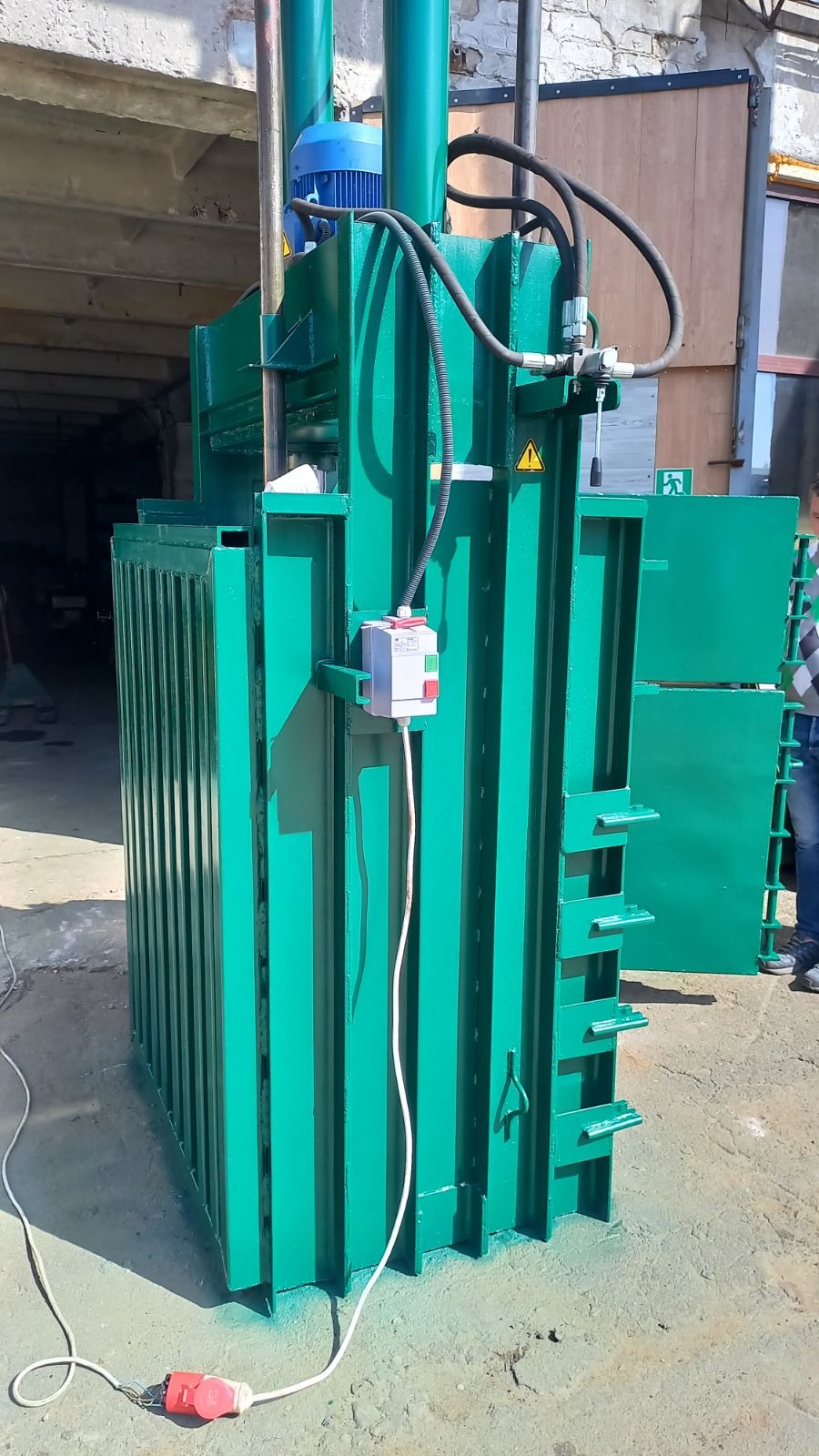

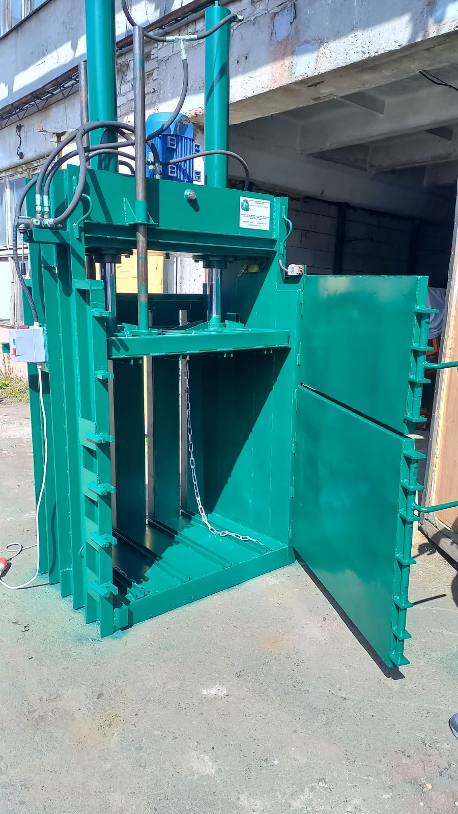

Преимущества конструкции:
· загрузка материала через фронтальное загрузочное окно оптимального размера и на оптимальной высоте делает процесс загрузки быстрым и простым.
· пресс оснащен механизированным удалением тюка, которое обеспечивает легкую выгрузку тюка на тележку, либо поддон.
· пресс оснащен замочной системой, которая удерживает двери по всей боковой плоскости, в то время как открывание и закрывание происходит с помощью резьбы трапециевидного типа;
· пресс окрашен порошковыми красками, что значительно увеличивает сроки его эксплуатации, предотвращая коррозию и деформацию металла
· все опасные движущиеся части окрашены в желтый цвет в полном соответствии с требованиями единой системы безопасности.
· концевые выключатели блокируют работу пресса при открытых дверях.
· пресс устанавливается как в помещении, так и на улице под навесом, работает при температурах до -30С. °
· процесс прессования довольно прост и не требует физических усилий и особой квалификации.
