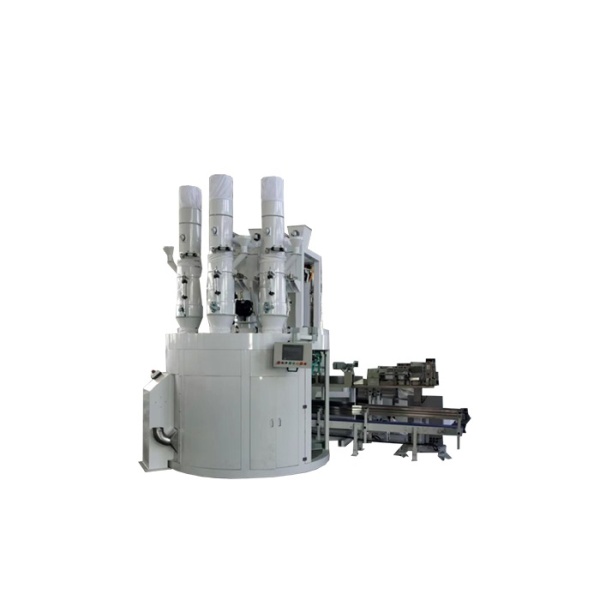

Автоматическую линию для фасовки и упаковки соли в мешки FD-1200
Обновлено 04.12.2024 971607
Автоматическая упаковочная машина:
  • Модель: FD-1200
  • Производительность:  800 - 1 200 мешков / час
  • Объём фасовки:  50 кг
  • Объём приёмного бункера: 5 м3
  • Давление источника воздуха: 0,8 МПа
  • Скорость потока воздуха: 3 500 м³
  • Расход воздуха: 3,4 м³/ч
  • Рабочая мощность: 11 кВт
  • Общая мощность: 25 кВт
  • Сечение провода подачи электроэнергии: 10 мм2
  • Материал изготовления: Нержавеющая сталь 304
  • Габаритные размеры в рабочем состоянии: 6 500 х 2 400 х 6 000 мм
  • Вес: 6 800 кг
Робот-паллетайзер:
  • Тип руки: Вертикальный шарнир с несколькими соединениями
  • Оси перемещения: 4 шт
  • Максимальная грузоподъёмность: 500 кг
  • Максимальный ход:
  • Вращение руки: ± 160 градусов
  • Вперед-назад: + 95 – 46 градусов
  • Вверх-вниз: + 15 – 110 градусов
  • Вращение запястья: ± 360 градусов
  • Максимальная скорость:
  • Вращение руки: 85 град/сек
  • Вперед-назад: 80 град/сек
  • Вверх-вниз: 80 град/сек
  • Вращение запястья: 180 град/сек
  • Область работы:
  • Влево-вправо: 1 800 мм
  • Вперед-назад: 1 600 мм
  • Вверх-вниз: 2 200 мм
  • Индекс инерции нагрузки на запястье: 250 кг*м²
  • Скорость работы: 1 000 раз/час (исходя из перемещения 400 мм вверх, 2000 мм по горизонтали и 400 мм вниз)
  • Повторяемая точность позиционирования: ± 0,5 мм (соответствует ISO9283)
  • Мощность источника питания: 12 кВА (зависит от условий нагрузки или режим движения)
  • Контроллер: Е03
  • Материал изготовления: Углеродистая сталь с антикоррозийной обработкой
  • Общий вес: 1 650 кг
Конвейер для укладки мешков:
  • Материал изготовления:  Углеродистая сталь с антикоррозийной обработкой (гладкая, без заусенцев)
  • Материал ленты: Высококачественный ПВХ толщиной 5 мм
  • Длина конвейера: По индивидуальному заказу
  • Ширина конвейера: По индивидуальному заказу
  • Высота конвейера: По индивидуальному заказу
  • Скорость транспортировки: 800 мешков/час
  • Опорные ножки:  В комплекте (с возможностью регулировки)
Ленточный конвейер:
  • Скорость транспортировки: 800 – 1 200 мешков/час
Наклонный конвейер:
Конвейер для сортировки мешков:
  • Ролик: Квадратный оцинкованный ролик, размер 60x60 мм
Роликовый конвейер:
  • Функциональное назначение: Транспортировка упакованных мешков в назначенную зону, фотоэлектрическое обнаружение мешков для их захвата роботом
Автоматическая система паллетирования:
  • Скорость паллетирования: 800 – 1 200 мешков/час
Защитные ограждения:
  • Датчик обнаружения: Да
  • Звуковая и световая сигнализация: Да
