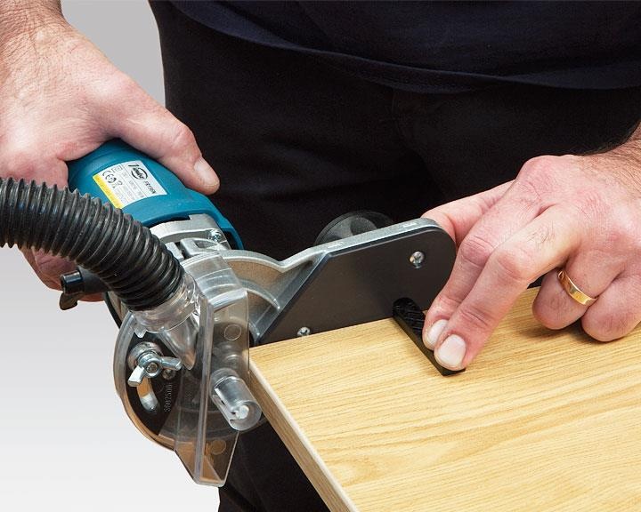

Кромочный фрезер KFR130N/FR256N с комбинированной насадкой.
Фрезер KFR130/FR256N предназначен для обработки кромок на заготовках и угловых соединениях.
- Система электронной регулировки обеспечивает поддерживание заданной частоты вращения под нагрузкой и оптимальной скорости.
- Комбинированная насадка для обработки свесов на заготовках и также для обработки торцов.
- НМ-Фреза со специальным ограничителем гарантирует правильное позиционирование и исключает дополнительную регулировку при смене инструмента. Пригоночная фреза с опорным подшипником позволяет обрабатывать заготовку по радиусу кромки и на свесах за один проход.
- Адаптер системы пылеудаления для подключения пылеудаляющего аппарата.
- Система торможения подшипника для исключения возможных следов повреждения на кромочном материале при высоких оборотах подшипника.
- Регулируемая букса точной настройки для легкой и быстрой посадки фрезера на нужную глубину.

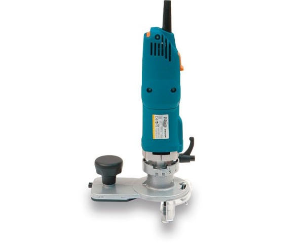

Технические характеристики:
Напряжение: 230 В, 50 / 60 Гц
Мощность: 750 Вт / New 1000 Вт.
Цанговый зажим: Ø 6 / 8 мм
Число оборотов холостого хода: 14.000 - 30.000 об/мин
Вес: 2,3 кг
Комплект поставки:
- Кромочный фрезер KFR130N/FR256N
- НМ-фреза WEGOMA R=3 мм
- Цанговый зажим 8 мм
- Адаптер для подключения пылеудаляющего аппарата и тормозной системой подшипника
