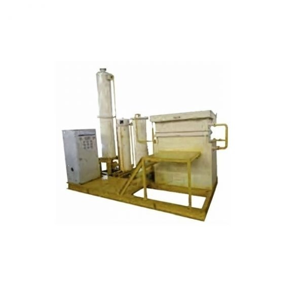

Установку десорбции и электролиза JP300
Обновлено 05.12.2024 971926
Электрический нагреватель:
  • Модель:  DRQ6048
  • Материал внутреннего цилиндра:  Q235
  • Материал внешнего цилиндра: Q235
  • Нагревательная трубка:
  • Электропитание:  380 В
  • Мощность:  10 кВт
  • Мощность: 60 кВт
  • Габаритные размеры: 648 х 1817 мм
Резервуар для аналитической жидкости:
  • Модель:  BJW1010
  • Эффективный объем: 0,58 м³
  • Скорость вращения рабочего колеса: 513 об / мин
  • Диаметр рабочего колеса: 230 мм
  • Двигатель:
  • Модель:  Y90L-4
  • Мощность:  1,5 кВт
  • Вес:  420 кг
Резервуар для кислотной обработки:
  • Модель:  SPPSX1000
  • Диаметр бака: 1200 мм
  • Толщина бака:  15 мм
  • Материал: Полипропилен
Резервуар для хранения углерода:
  • Модель:  CTC300
  • Толщина: 5 мм
  • Материал: Q235
Насос для перекачки углерода:
  • Модель:  STQ80
  • Материал: 40Cr
Аналитическая колонна:
  • Модель:  JXZ5035-00
  • Диаметр внутреннего цилиндра: 500 мм
  • Высота прямой секции: 3500 мм
  • Толщина внутреннего цилиндра: 5 мм
  • Толщина внешнего цилиндра: 4 мм
  • Рабочая температура: 150 – 152 °С
  • Рабочее давление: 0,6 МПа
Фильтр:
  • Модель:  GL50
  • Внутренний диаметр: 300 мм
  • Высота: 700 мм
  • Материал изоляции: Минеральная вата
  • Габаритные размеры: 500 х 1000 мм
Трубчатый фильтр:
  • Модель:  GGQ1000
  • Диаметр впускной и выпускной трубы: DN40
Вертикальный резервуар для хранения:
  • Модель:  LSH1200L
  • Габаритные размеры: 1360 х 1600 мм
Циркуляционный насос:
  • Модель:  PBG50-32-160
  • Расход: 10 м³ / ч
  • Напор:  35 м
  • Мощность:  3 кВт
Магнитный насос:
  • Модель:  32CQ-25
  • Расход: 6,6 м³ / ч
  • Напор:  25 м
  • Скорость:  2800 об / мин
  • Мощность:  1,1 кВт
Насос для чистой воды:
  • Модель:  IS80-50-200
  • Входной диаметр: 80 мм
  • Выходной диаметр: 50 мм
  • Расход:  50 м³ / ч
  • Напор:  50 м
  • Мощность:  15 кВт
Воздушный компрессор:
  • Модель:  V-0.67/7
  • Способ охлаждения: Воздушное
  • Габаритные размеры: 890 х 630 х 920 мм
