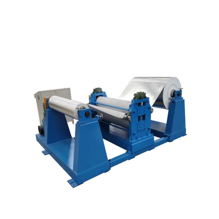

Машина для тиснения:
  • Модель: JKM-J1400
  • Скорость работы: 0 – 30 м/мин
  • Размер вала: Φ 310х1400 мм
  • Материал вала: 45-я сталь
  • Поверхность вала: гальваническое хромирование
  • Рисунок тиснения: изготовления по образцу заказчика
  • Параметры фольги: 0.04х1235 мм
  • Глубина тиснения фольги: 0.15 – 0.20 мм
  • Регулировка тиснения: червячный редуктор
  • Трансмиссия: шестерная
  • Напряжение: 380 В, 50 Гц
  • Мощность: 4 кВт
  • Габариты: 3000х870х1300 мм
Размоточная машина:
  • Крепление рулона: пневмовал, Φ 152х1400 мм
  • Максимальный вес рулонов: ≤ 1 000 кг
  • Максимальный диаметр рулона: 800 мм
  • Система торможения: магнитный порошковый тормоз
  • Габариты: 2100х750х1100 мм
Перемоточная машина:
  • Скорость перемотки: 0 – 30 м/мин
  • Мощность: 4 кВт
  • Габариты: 2500х750х1100 мм
  • Общие габариты: 11600х870х1300 мм
  • Общий вес: 4 310 кг
