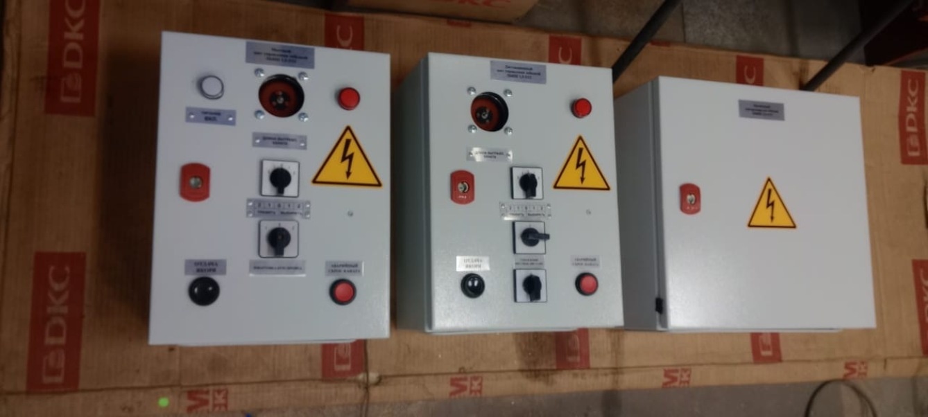

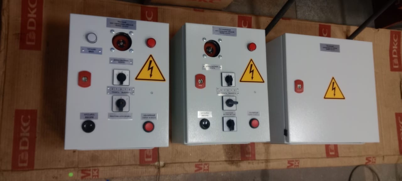

ИНТЕКМАНКомплект щитов управления предназначен для использования в составе электрооборудования судовой буксирной лебедки ЛБЯШ1,5-3/12, с установленным на нее двухскоростным электродвигателем переменного тока МАП421-4/8. За основу взята принципиальная схема электрооборудования лебедки ЛБЯШ 1.335.11ЭО производимая в 80-ые годы. В качестве индикаторов длины вытравленного троса используются сельсины БС404(БС1404). Для сборки данных щитов управления использованы современные кулачковые переключателей серии GU10 и GU16 производства фирмы КБ «Ключ» (Россия),(возможна замена на аналогичные кулачковые переключатели, производимые предприятием «Элкей»(Россия)), как замена устаревших и громоздких переключателей серии УП.
В качестве контакторов применены современные контакторы ПМ12-040150, с номинальным током 40А, и тепловые реле РТТ-211 производства КЭАЗ(Россия)
Для установки электрических аппаратов применены щиты с монтажной панелью производства DKC, имеющие сертификат РРР(РКО):
1. Щит местного управления - R5ST0432( размеры 400х300х200 мм)
2. Щит дистанционного управления - R5ST0432( 400х300х20 мм)
3. Щит магнитного контроллера - R5ST0442 (400х400х200 мм)
Принципиальная схема электрооборудования лебедки осталась без изменений. Комплекты изготавливаются под надзором РКО с оформлением индивидуальных сертификатов.
