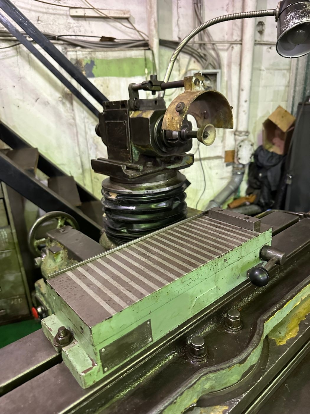

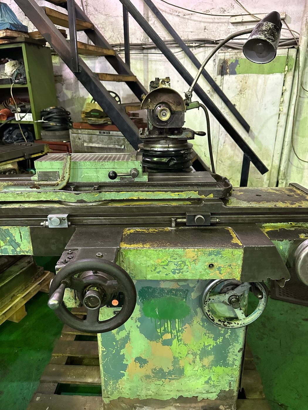

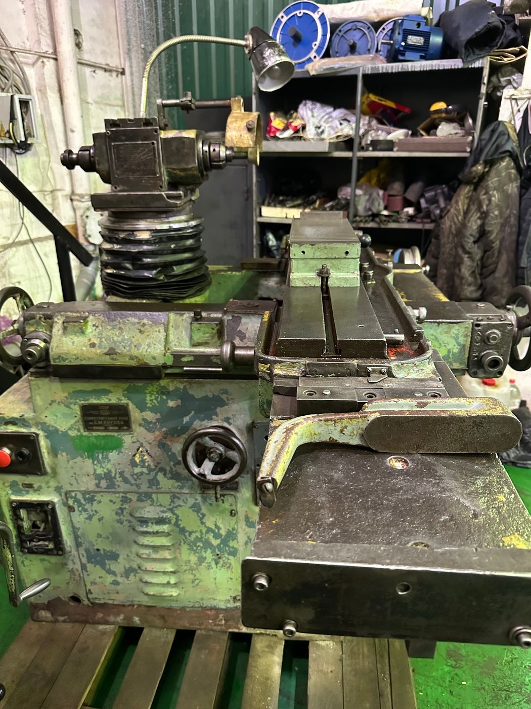

Предприятие реализует универсально-заточной станок 3В642.По всем интересующим Вас вопросам - обращайтесь по телефону
В продаже Заточной станок 3в642. Станок в рабочем состоянии, оснащен магнитной плитой, с проверкой в работе.
