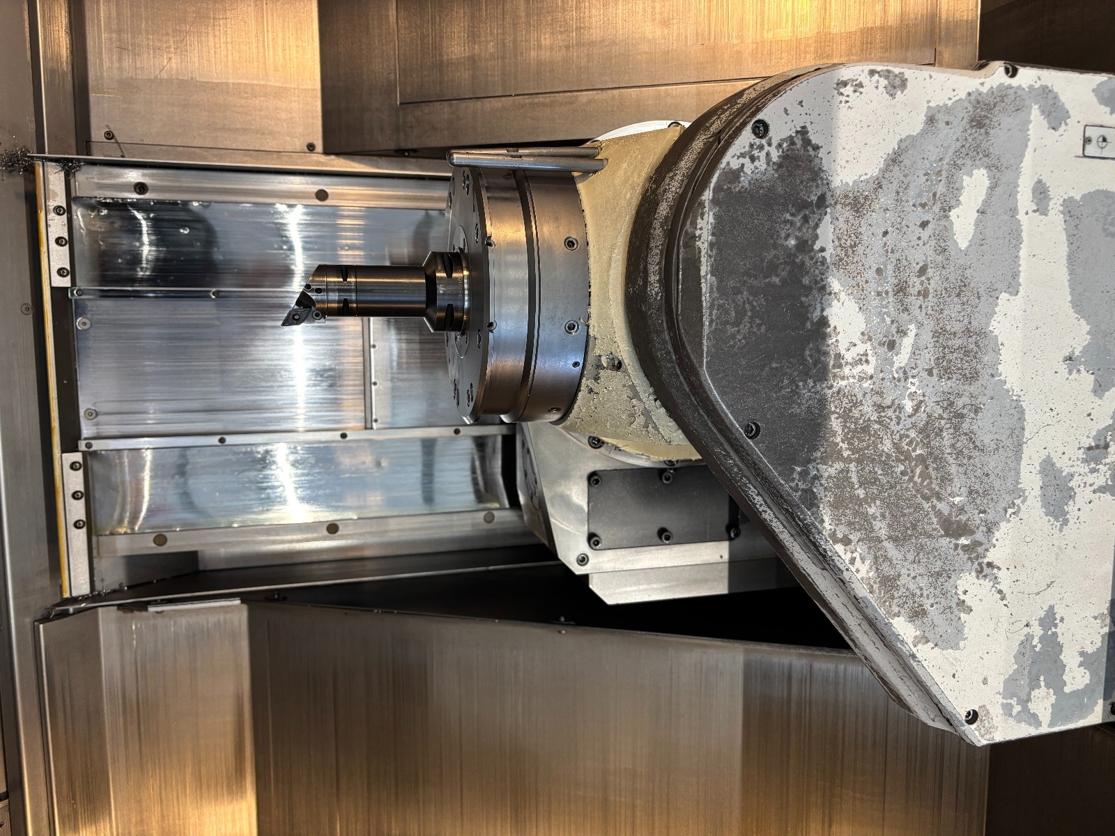

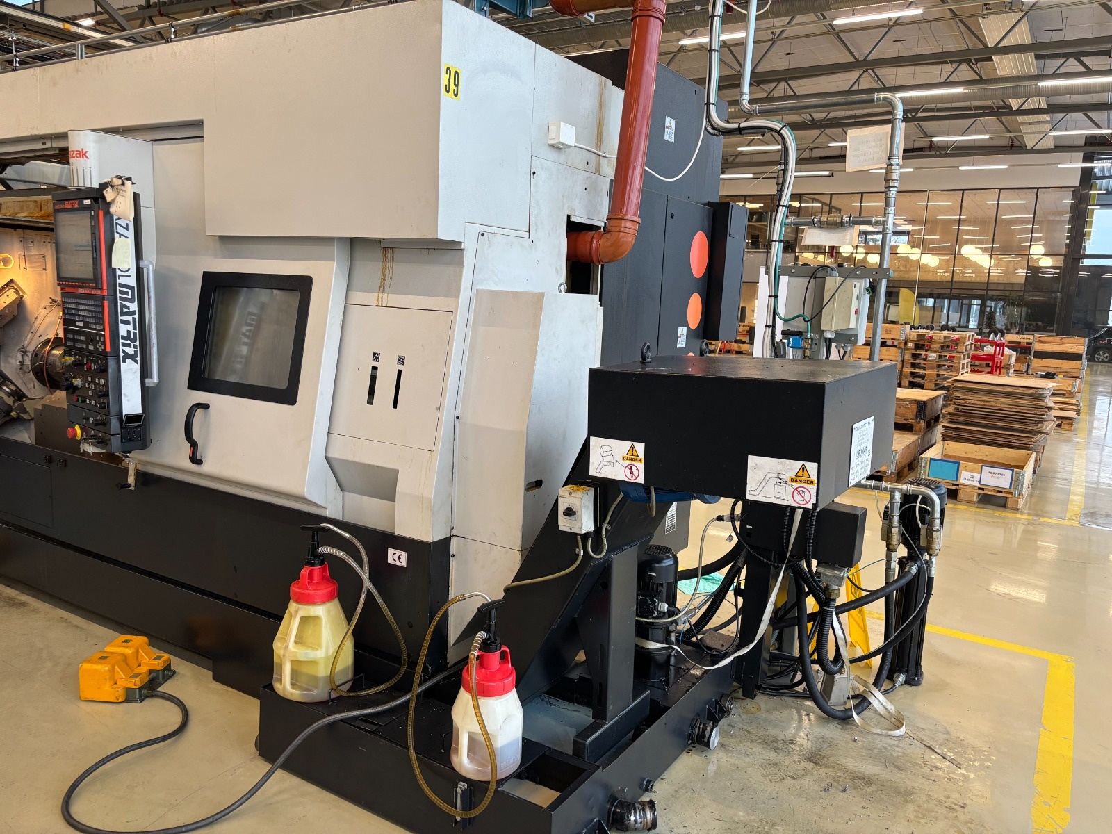

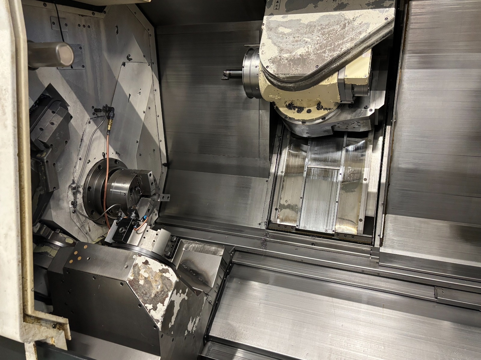

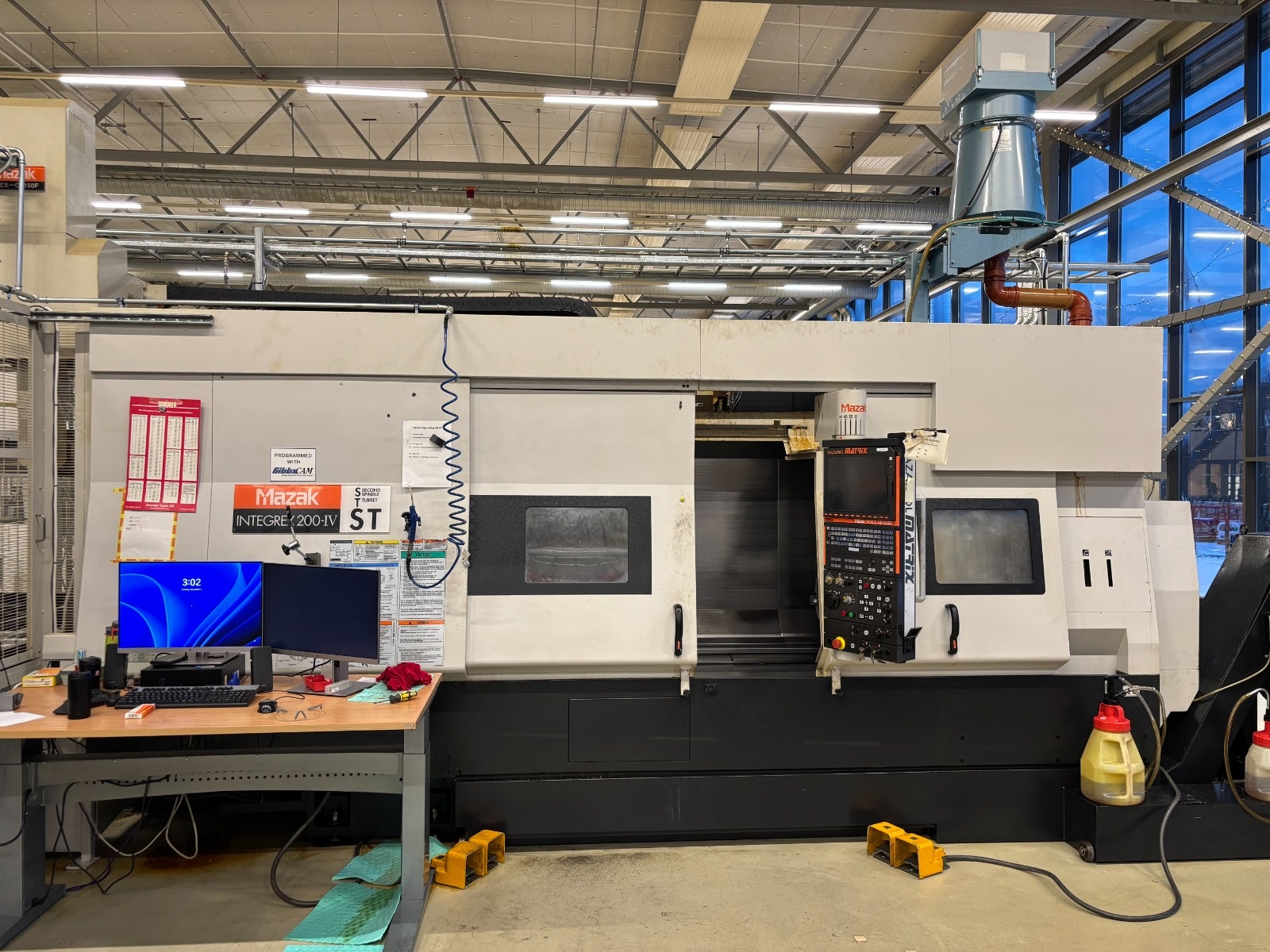

Токарно фрезерный станок MAZAK - INTEGREX 200-4
Обновлено 17.11.2025 972101
Макс.диаметр обработки:                                660mm
X ось:                                                 580mm
Y ось:                                                 160mm
Z ось:                                                 1545mm
В ось:                                                 270°
Диаметр отверстия шпинделя:                            65mm
Скорость:                                              5000Rpm
мощность шпинделя кВт:                                 22kW
Субшпиндель частота оборотов:                          5000Rpm
Cубшпиндель диаметр отверстия:                         65mm
Мощность субшпинделя:                                  18.5kW
Магазин инструмента:                                   40
В ось конус шпинделя:                                  Capto C6
В ось скорость шпинделя:                               12000Rpm
Длина:                                                 5200mm
Ширина:                                                2550mm
Высота:                                                2600mm
Вес:                                                   14000kg

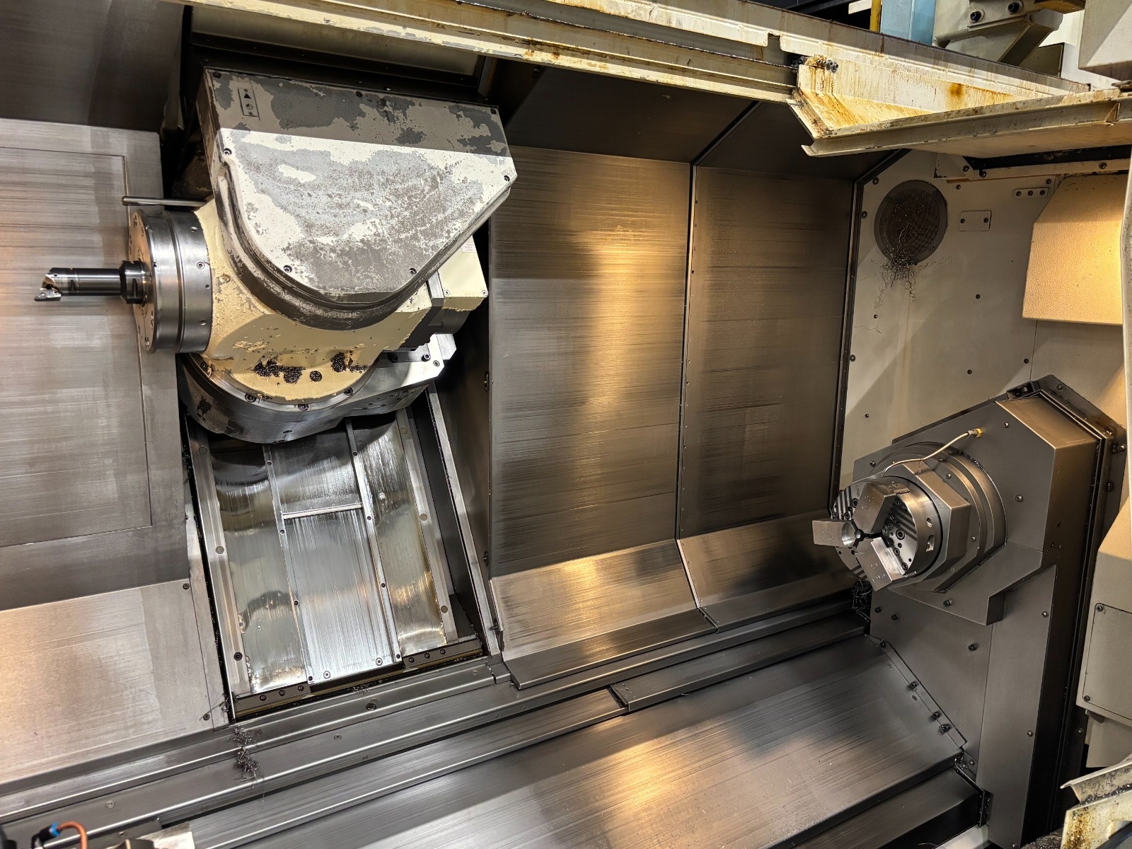

Многозадачная обработка на одном станке
Вспомогательный шпиндель для обгона с полной осью C
Серия INTEGREX IV может выполнять все процессы обработки.
Высокоскоростной, усовершенствованный фрезерный шпиндель, который может наклоняться до 240 градусов.

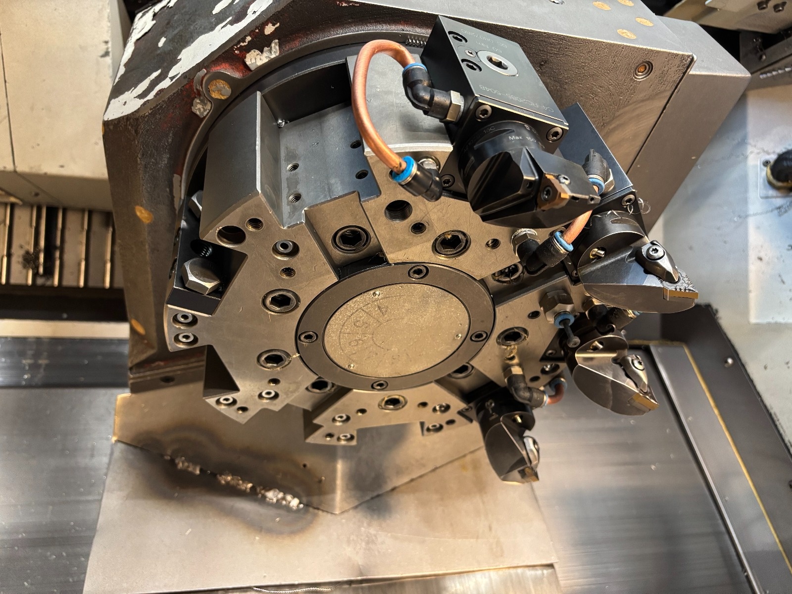

Нижняя револьверная головка с вращающимся инструментальным шпинделем для быстрого инструмента
Транспортер стружки с охлаждающей жидкостью и 15 бар iKZ

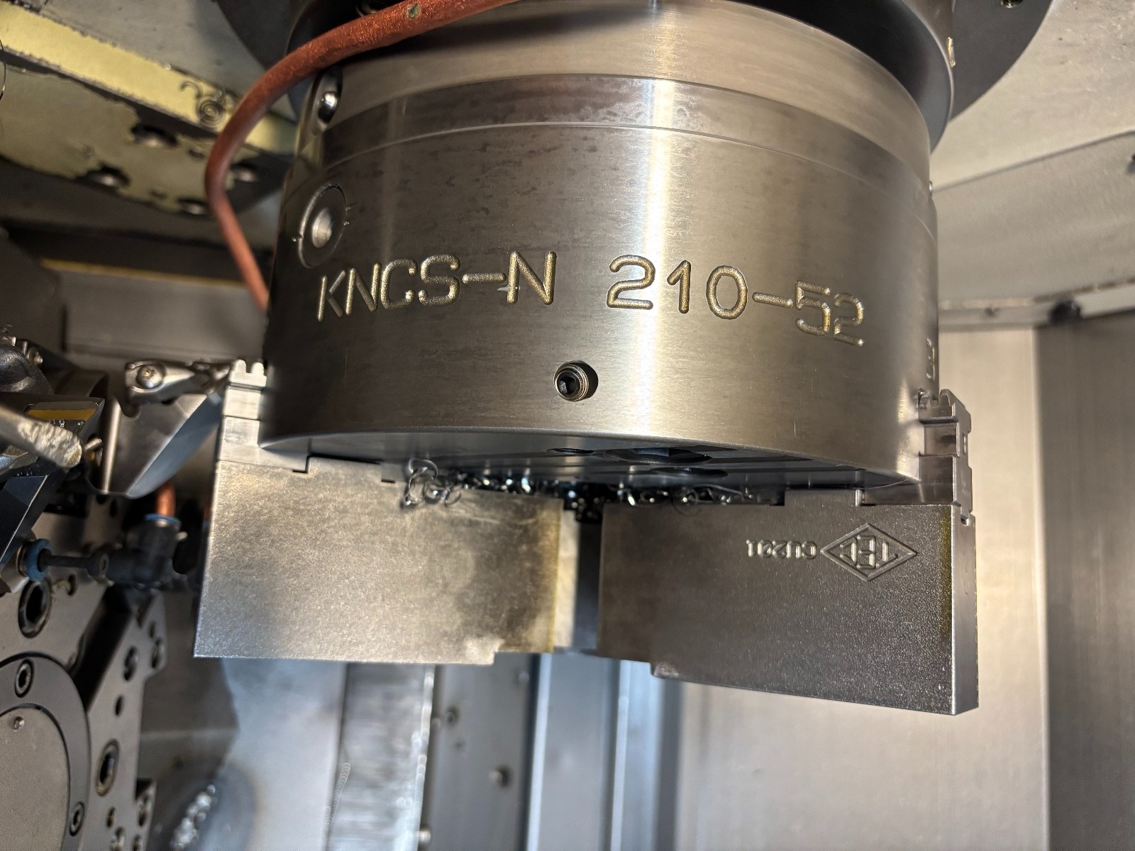

Двойной патрон KNCS-N 210-53 SMW Autoblock
