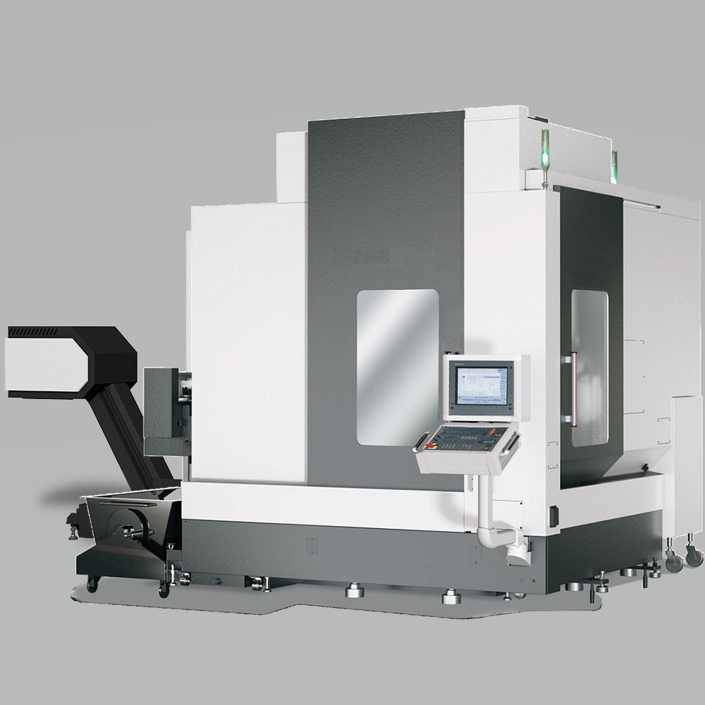

Пятиосевой обрабатывающий центр
Ход по оси X, мм 650
Ход по оси Y, мм 1000
Ход по оси Z, мм 550
Ось A, град +120°
Ось C, град 360°
Расстояние от торца до поверхности стола, мм 200-750
Размер стола, мм 650x500
Нагрузка на стол, кг 600
Максимальный диаметр заготовки, мм 800
Скорость быстрых перемещений по оси X, м/мин 42
Скорость быстрых перемещений по оси Y, м/мин 42
Скорость быстрых перемещений по оси Z, м/мин 42
Скорость резания по оси X, м/мин 20
Скорость резания по оси Y, м/мин 20
Скорость резания по оси Z, м/мин 20
Ось A, об/мин 50
Ось C, об/мин 80
Тип направляющих Роликовые
По оси X 0.006
По оси Y 0.008
По оси Z 0.006
Тип привода Мотор-шпиндель
Частота вращения шпинделя, об/мин 12000
Мощность шпинделя, кВт 18.5/22
Крутящий момент, Нм 177/292
Конус BBT40
Емкость инструментального магазина 32Е
Максимальный диаметр инструмента (смежное гнездо), мм 80 (125)
Максимальная длина инструмента, мм 300
Максимальный вес инструмента, кг 8
Время смены инструмента, сек 2
Система ЧПУ Huazhong 848Di
Длина,мм 3910
Ширина, мм 3870
Высота, мм 3730
Вес, тонн 8
Описание:
Пятиосевые вертикально-фрезерные обрабатывающие центры CFM650 оснащены усовершенствованным мотор-шпинделем и приводами с высокой динмаической реакцией. Оборудование успешно применяется для изготовления деталей общего назначения или пресс-форм.

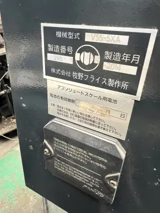

Пятиосевой обрабатывающий центр Makino Модель: V55-5XA
Б/У 2014 г. MAKINO V55-5XA
17.02.2025
Changtai (Китай)
185 000 $
