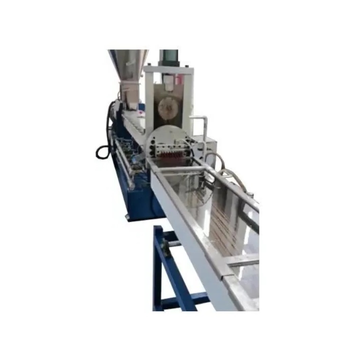

Гранулятор с параллельными двойными шнеками:
  • Модель: 62
  • Параметры электропитания: 380 В, 50 Гц
  • Применимые материалы: 50% длинных волокон + 50% нейлон 6
  • Количество ножей: 5 шт.
  • Тип управления: Частотное управление (марка ABB).
  • Мощность управления: 5,5 кВт
Устройство для дозирования и подачи:
  • Материал бункера: Нержавеющая сталь
  • Форма винта: Двухвинтовой приводной механизм
  • Передаточное число скоростей передачи: 17:1
  • Мощность двигателя подачи: 1,5 кВт
Двухшнековый смесительный экструдер:
  • Материал цилиндра: Износостойкий сплав α-101 (Fe-Cr-Ni-карбид) HRC60-64
  • Внутреннего отверстия цилиндра: Втулка из двойного сплава
  • Нагрев: электрический нагрев
  • Количество зон нагрева: 12
  • Охлаждение:
  • Внутренняя вода: Охлаждается мягкой водой
  • Внешняя вода: Охлаждается природной водой
  • Охлаждающий бак
  • Длина: 5000 мм
  • Корпус: Нержавеющая сталь
  • Трубопроводы для подачи и возврата воды: Нержавеющая сталь
  • Электромагнитные клапаны: QIAOKE
  • Скорость вращения шнека: 50 – 500 об / мин
  • Передаточное число скоростей передачи: i = 3:1
  • Трансмиссия: Параллельная трехосевая конструкцимя
  • Материал шестерни: Легированная сталь 20CrNi2MoA
  • Зубчатые колеса: Закаленные поверхности с твердыми зубьями
  • Точность обработки: 6 уровень
  • Приводные подшипники: NSK
  • Смазка: Трубчатый охладитель
  • Диаметр шнека: 62,4 мм
  • Соотношение длины и диаметра: 42:1
  • Направление вращения: 1
  • Материал шнека: Инструментальная сталь W6Mo5Cr4V2
  • Оправка: Легированная сталь 40CrNiMo
  • Система испытания под давлением: высокоточное интеллектуальное управление с двойным дисплеем
  • Датчик температуры плавления головки
  • Точность: ≤0,01 МПа
  • Тип двигателя: Асинхронный двигатель, Siemens Beider
  • Мощность:  75 кВт
  • Мощность двигателя гидравлической станции: 1,5 кВт
  • Мощность двигателя водяного кольцевого вакуумного насоса: 2,2 кВт
  • Мощность водяного насоса: 0,55 кВт
