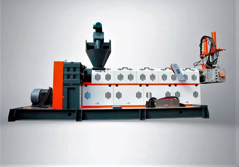

Линия грануляции мягких отходов SJ150/150 SGM
Обновлено 07.03.2025 972543
Материал ПНД ПВД ПП ПС ЛПВД
Назначение Переработка мягких отходов пластмасс
Производительность до 350 кг/ч
Страна производства Китай
Узел загрузки материала
Тип подачи в экструдер Бункер с принудительной подачей
Мощность двигателя 2.2 кВт
Экструдер первой стадии
Мощность двигателя 90 кВт
Редуктор ZLYJ-280
Диаметр шнека 150 мм
Длина шнека 4200 мм
Соотношение диаметра к длине (L/D) 1:28
Материал шнека 38crMoAla
Зона дегазации Атмосферная
Количество зон нагрева 10
Тип фильтра расплава Гидравлический двухканальный
Размер сетки 300х300 мм
Мощность двигателя маслостанции 5.5 кВт

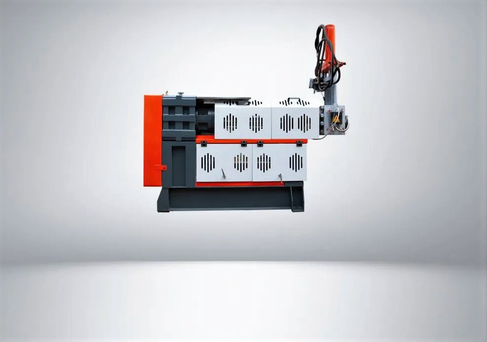

Экструдер второй стадии
Мощность двигателя 30 кВт
Редуктор ZLYJ-200
Материал шнека 38CrMoAla
Зона дегазации Перелив
Количество зон нагрева 4
Тип фильтра расплава Гидравлический одноканальный
Мощность двигателя маслостанции 3 кВт
Габариты
Габариты для транспортировки 7550x2950x2850 мм
Вес для транспортировки 12000 кг
Узел грануляции

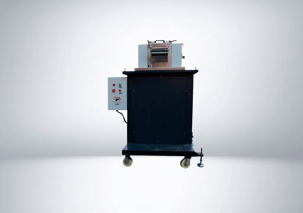

Тип грануляции/резки Стренговая, холодная резка
Режущее устройство Стренгорез фрезерный
Мощность двигателя 5.5 кВт

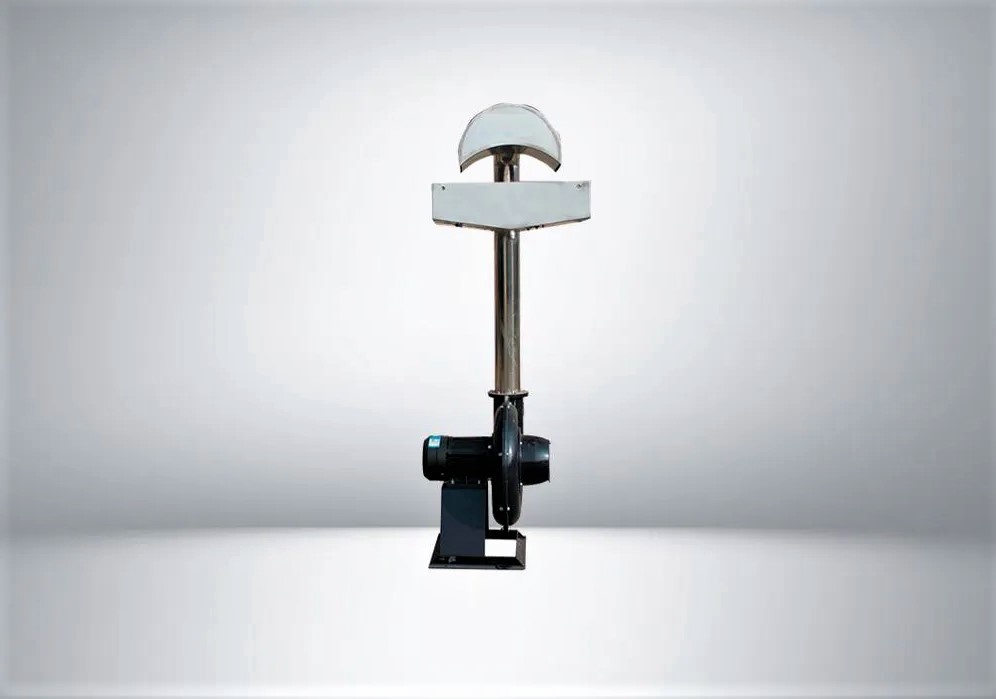

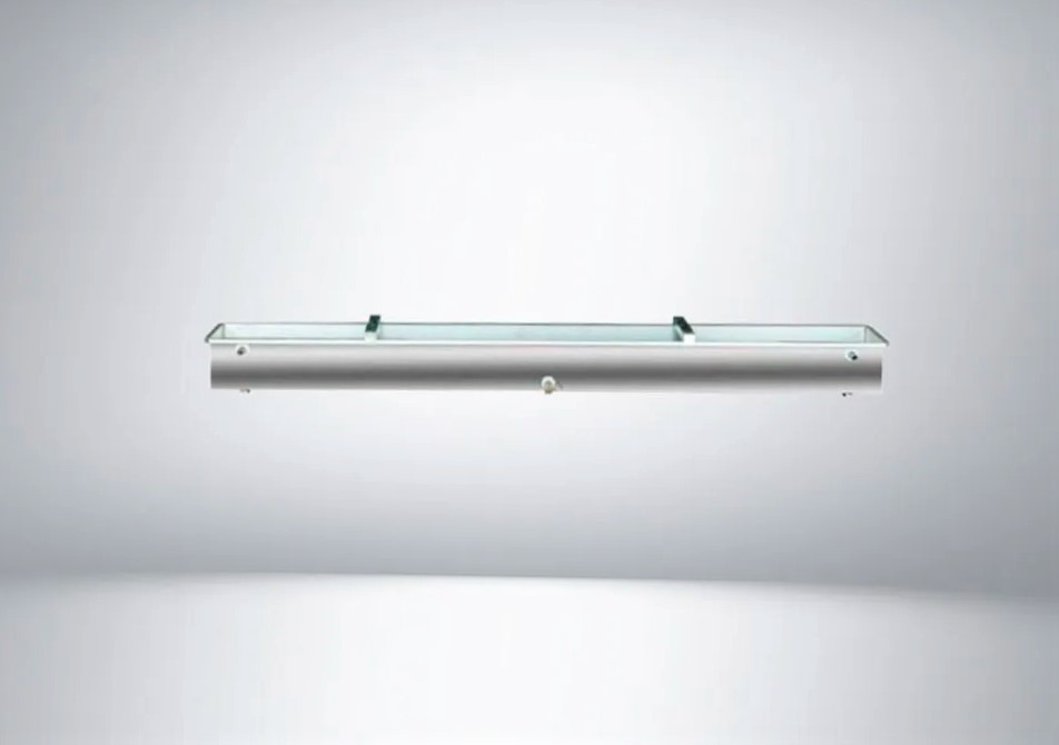

Устройство для охлаждения Ванна охлаждения стренг 6м с направляющими и обдувом стренг

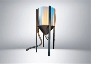

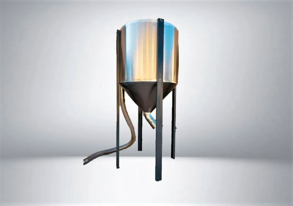

Накопитель для гранулы Силос 1м³
