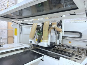

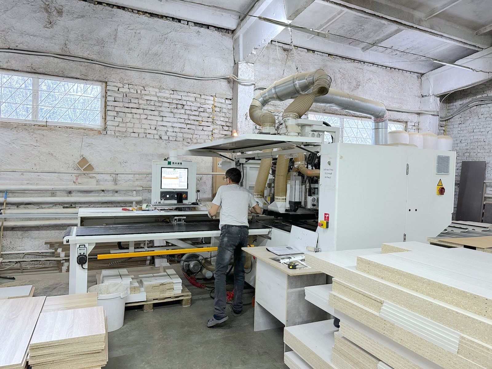

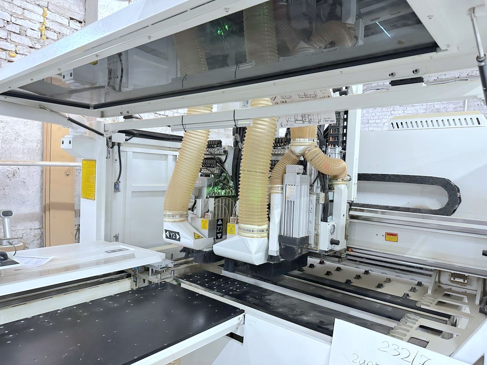

Продаётся сверлильно-присадочный центр с ЧПУ NCB2412S. Оборудование после закрытия мебельного производства. Наработка минимальная, станок не был в интенсивной эксплуатации.Рабочий, полностью...

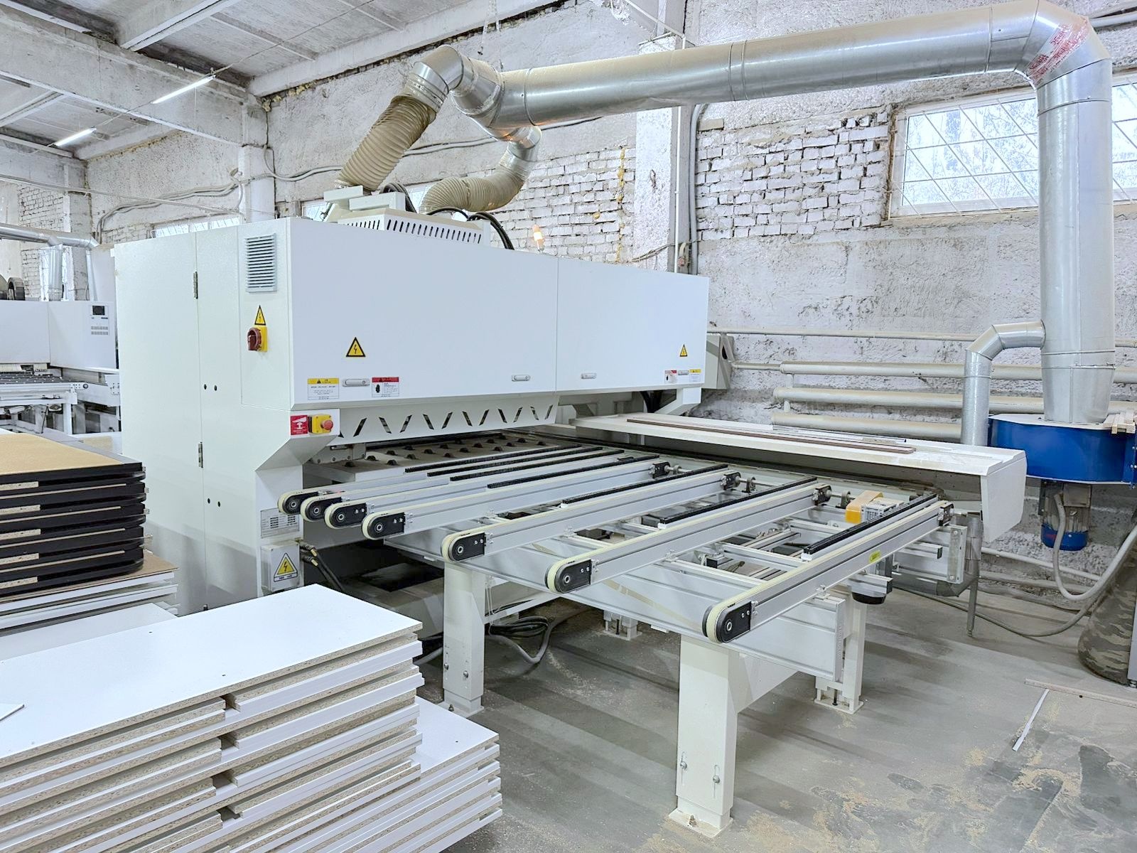

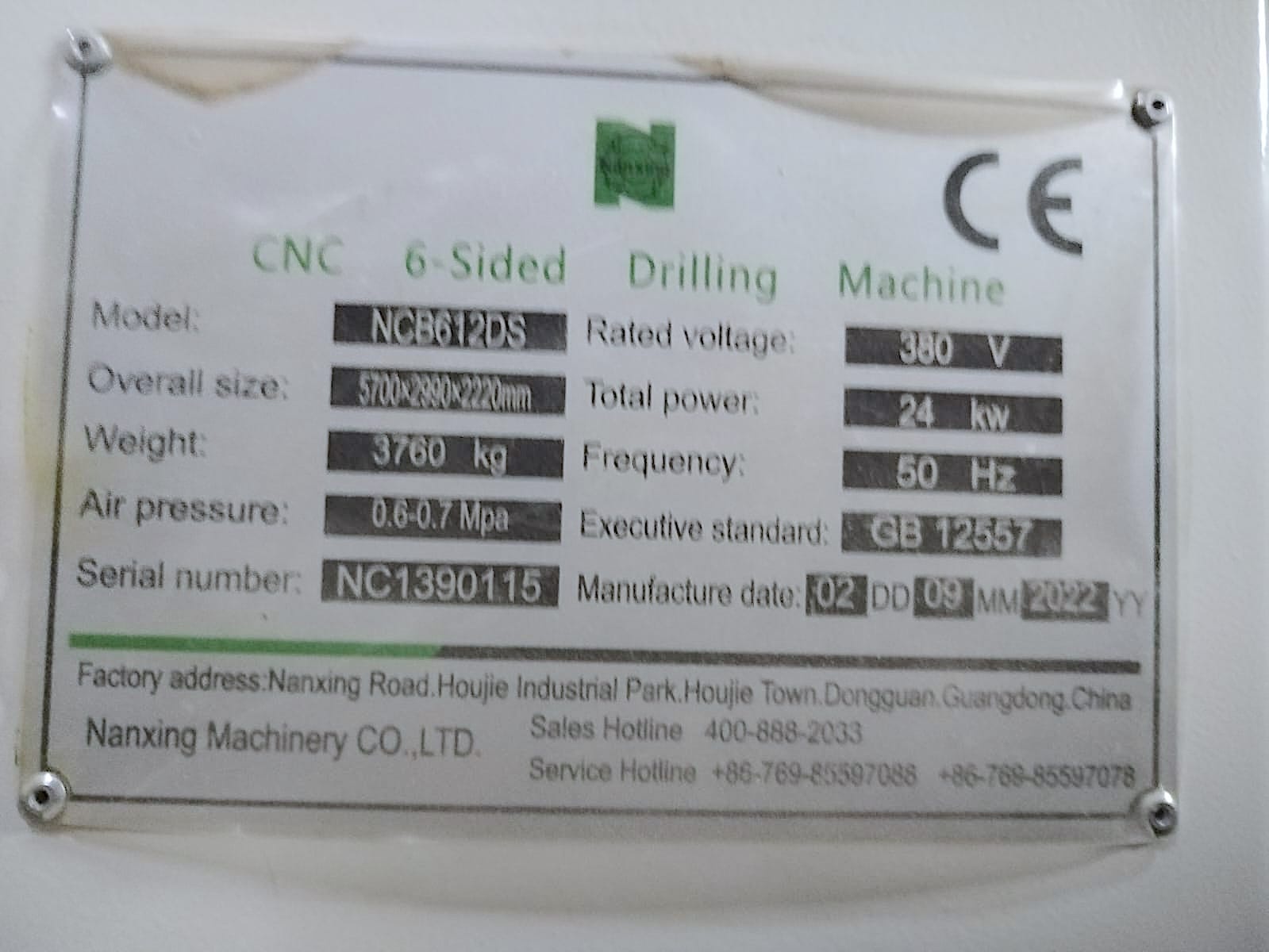

Сверлильно-присадочный центр с ЧПУ NANXING NСB612DS (НАНСИН ЭнСиБи).

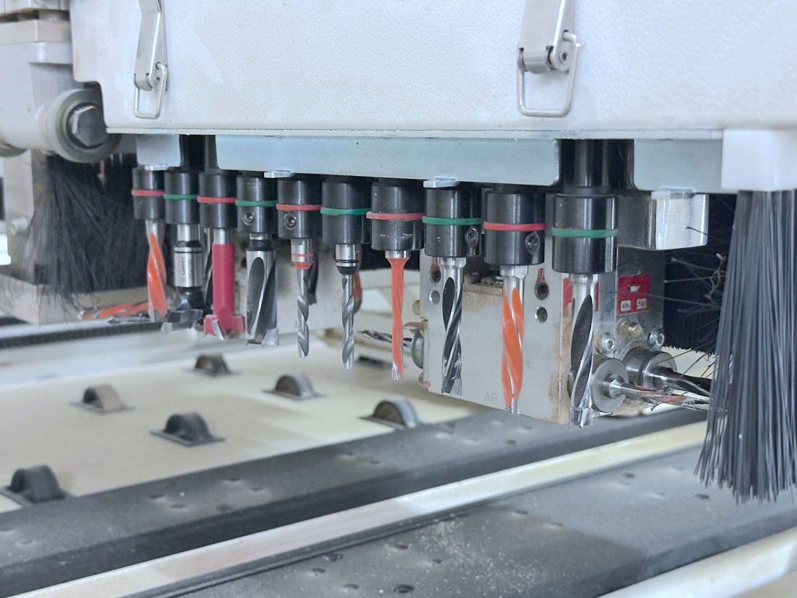

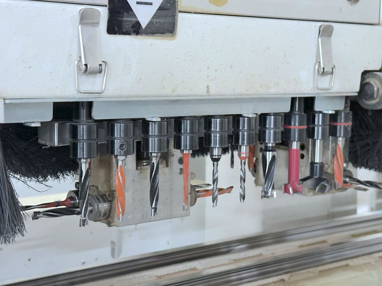

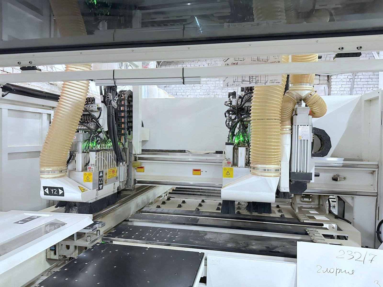

NANXING (Нансин) NCB612DS - это современный высокопроизводительный сверлильно-присадочный центр с ЧПУ нового поколения, предназначен для высокоточного сверления сквозных и глухих отверстий в торцах и плоскостях мебельных деталей с 6 сторон, а также фрезеровки технологических отверстий и выборки пазов под заднюю стенку. Центр обеспечивает сверление всех карт присадки за один проход детали, а также поддерживает возможность обработки двух деталей одновременно.

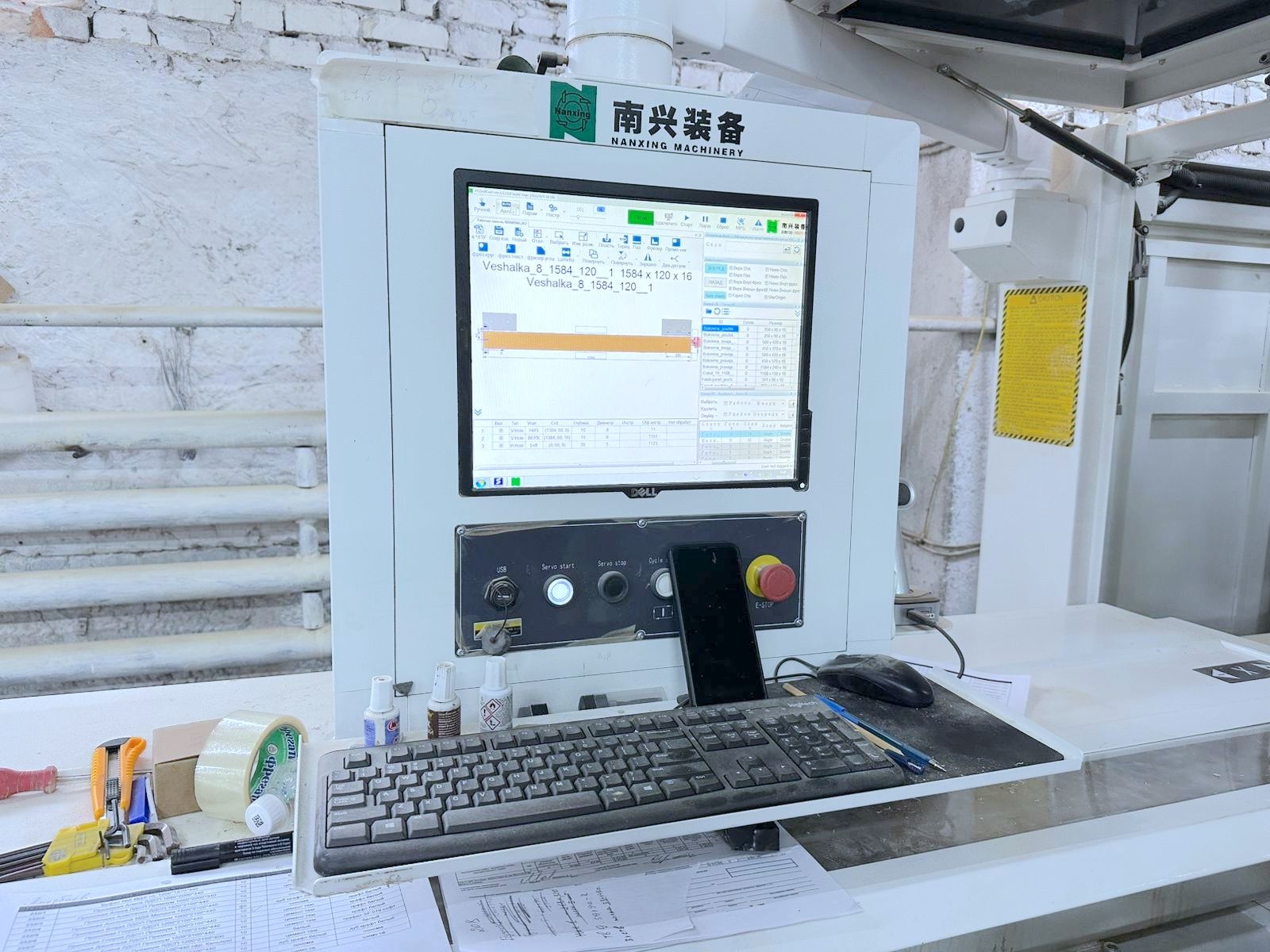

Станок полностью адаптирован для работы с популярными программными продуктами для проектирования мебели: Базис-Мебельщик, К3-Мебель, и bCad. Это является большим преимуществом, т.к. технологическое задание на станок отправляется непосредственно из ПО без дополнительных программных конвертеров. Также станок поддерживает работу с другими программными продуктами, которые делают выгрузку файлов обработки в других форматах.

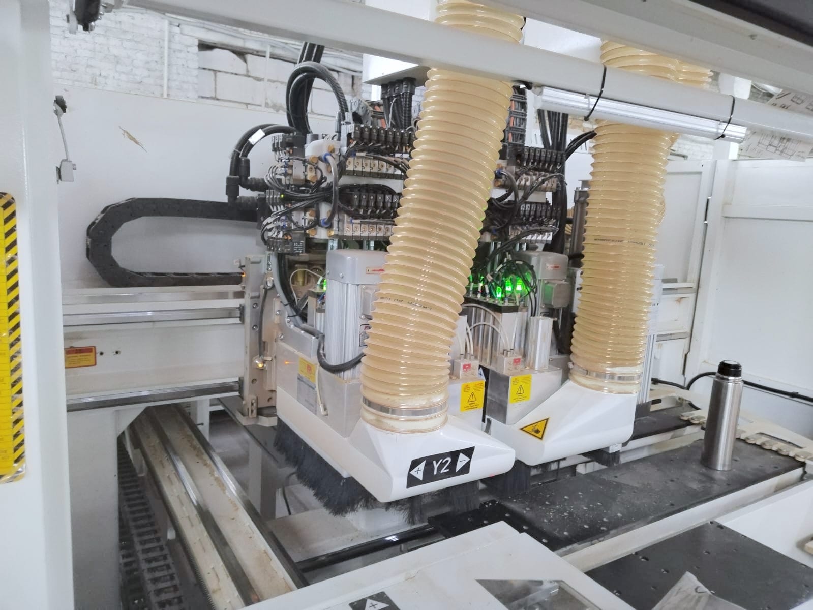

| Кол-во вертикальных шпинделей для сверления в пласть (сверху), шт. | 32 (16 / 16) |
| Кол-во вертикальных шпинделей для сверления в пласть (снизу), шт. | 10 |
| Кол-во горизонтальных шпинделей для сверления в торцы, шт. | 16 (2 + 2; 2 + 2 / 2 + 2; 2 + 2) |
| Частота вращения шпинделей сверлильных групп, об/мин | 4000 |
| Мощность шпинделя (верх / низ), кВт | 3.5 |
| Макс. частота вращения шпинделя, об/мин | 18 000 |
| Тип охлаждения шпинделя | Воздушный |
| Тип цанги (верх / низ) | ER25 |
| Макс. посадочный диаметр инструмента (верх / низ), мм | 16 |

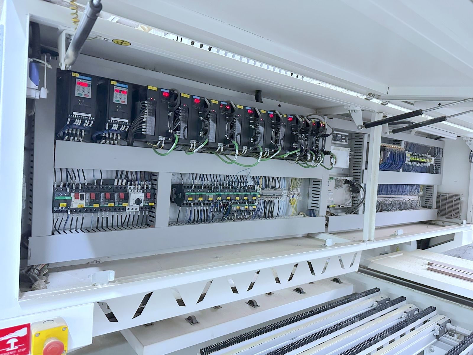

| Мощности серводвигателей по осям X / Y / Z, кВт | 0,75 x 2 / 0,85 x 4 / 0,85 x 3 |

| Диаметр аспирационных патрубков верхней головы, мм | 200 x 2 |
| Диаметр аспирационного патрубка нижней головы, мм | 125 |
| Скорость потока воздуха для аспирации, м/с | 28 |

| Общая мощность, кВт | 30 |
| Напряжение, В | 380 |

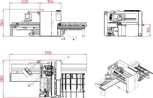

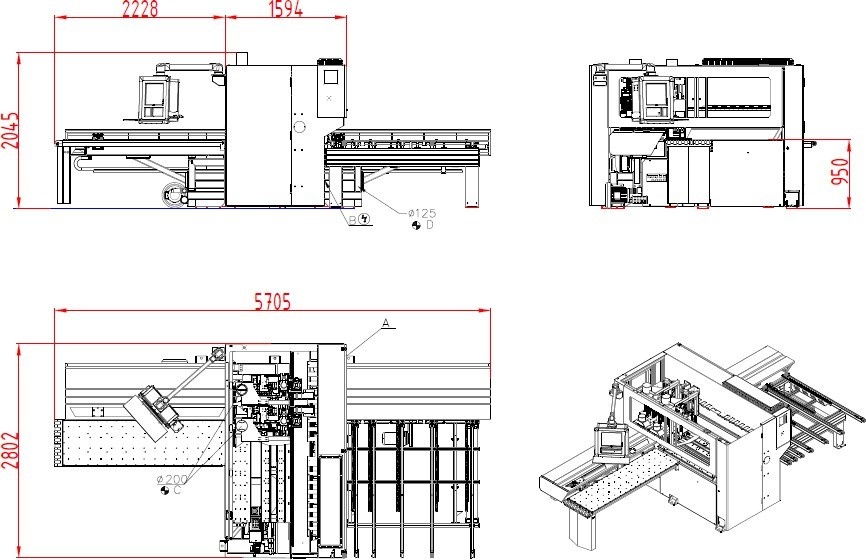

| Габаритные размеры, мм | |
| Длина, мм | 5700 |
| Ширина, мм | 2990 |
| Высота, мм | 2220 |
| Вес, кг | 3800 |
Установочные габариты в закладке Фото.
