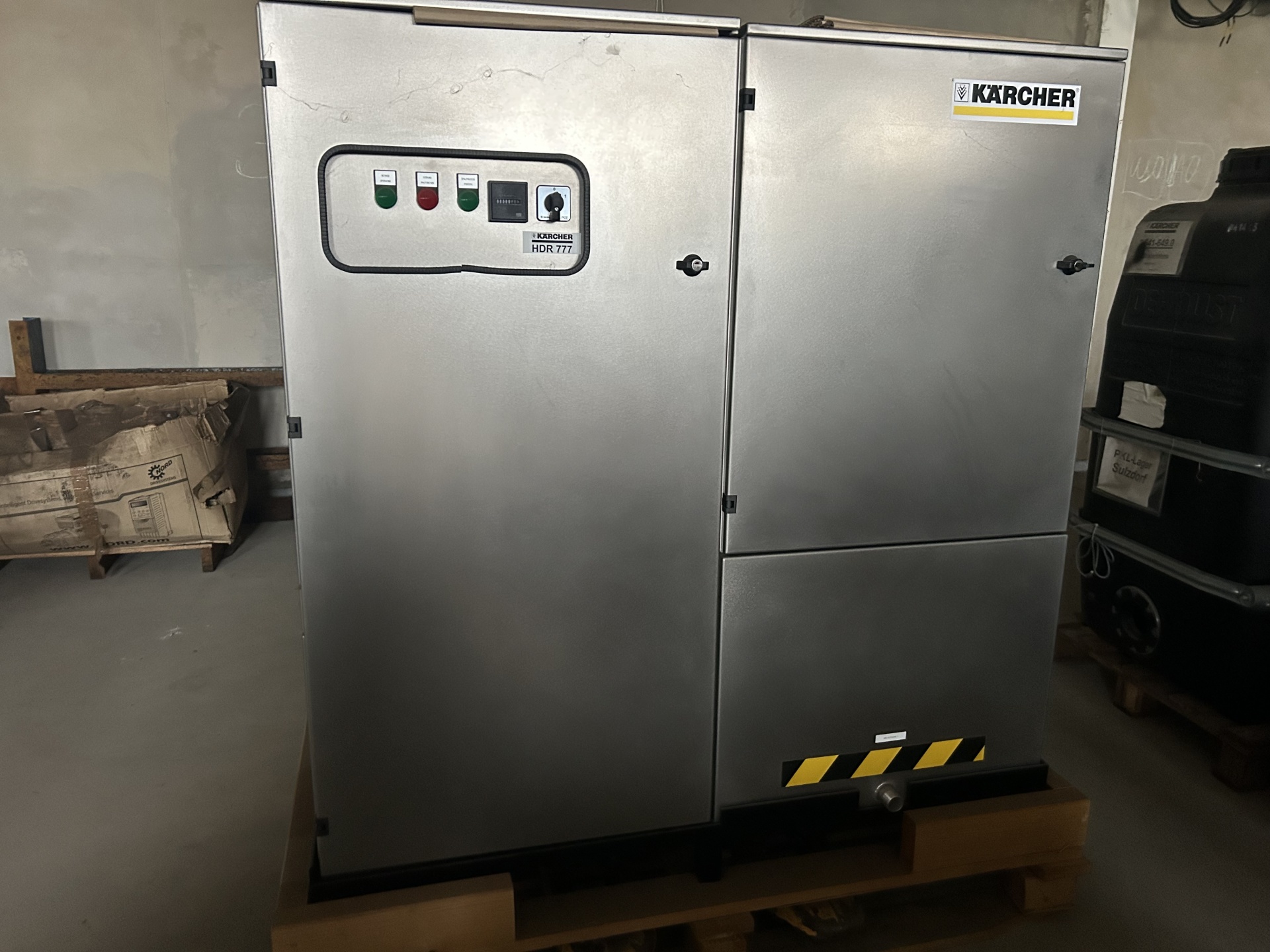

Karcher HDR 777 – установка регенерации сточных вод, образующихся после мойки автомобилей, узлов и деталей машин. Корпус выполнен в антрацитовом цвете. Установка предназначена для моечных участков, оснащенных аппаратами высокого давления. Позволяет организовать на моечном участке контур оборотного водоснабжения и существенно уменьшить в процессе мойки расход чистой воды.

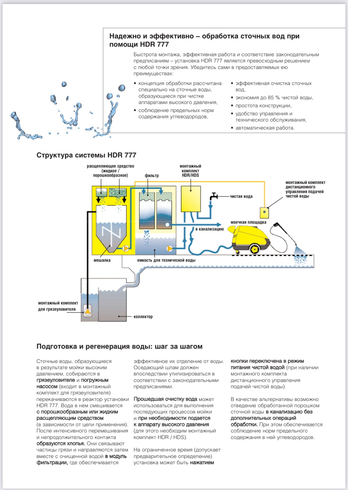

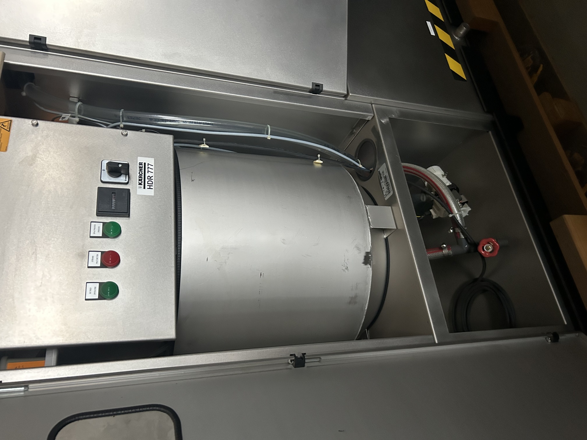

Очистка воды в установке происходит в два этапа: сначала химическая флокуляция – отделение загрязнений при помощи специальных реагентов, с образованием хлопьевидного осадка; затем- удаление осадка из воды с помощью механической фильтрации.
Установка применяется на небольших автомобильных мойках, в автомастерских, на предприятиях. Для сопряжения установки и аппарата используются специальные модули, позволяющие переключать водоснабжение на чистую или очищенную воду.
Производительность установки позволяет напрямую подключать к ней один аппарат высокого давления, либо использовать ее с применением буферной емкости для подачи воды на несколько аппаратов.
