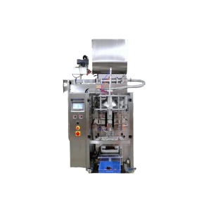

Вертикальный станок для фасовки и упаковки продукции:
  • Модель: BH500
  • Производительность: 15 - 60 пак/мин (20 – 35 пак/мин для пакетов 1 000 г)
  • Тип пакета: Пакет-подушка (3-х шовный пакет)
  • Объём наполнения: 100 – 2 000 г
  • Точность наполнения: ≤ ±1,5%
  • Тип плёнки: Композитные термосвариваемые пленки, например BOPP/CPP, PET/AL/PE и т.д.
  • Ширина плёнки: 100 - 500 мм
  • Толщина плёнки: 0,04 – 0,10 мм
  • Длина пакета: 50 - 300 мм
  • Ширина пакета: 80 - 240 мм (выбирается один размер на заказ)
  • Толщина пакета: 40 – 100 мм
  • Ширина бокового уплотнения: 5 – 10 мм
  • Материал изготовления: Нержавеющая сталь 304
  • Давление источника воздуха: 0,6 МПа (объём не менее 1  м³ )
  • Расход воздуха: 0,36 м³/мин
  • Насечки для легкого вскрытия: Да
  • Общая мощность: 5,045 кВт (Основной станок – 3,5 кВт, машина розлива – 1,5 кВт, конвейер – 0,045 кВт)
  • Питание: 220 В, 50 - 60 Гц
  • Габаритные размеры: 1 450 х 1 160 х 1 480 мм
  • Вес: 500 кг
Машина для розлива жидкостей с роторным насосом:
  • Модель: 5A-20
  • Производительность: 2 100 – 5 400 л/ч
  • Тип насоса: Роторный насос
  • Расход на 100 оборотов: 20 л
  • Рекомендуемые регулируемые обороты: 200 – 500 об/мин
  • Диаметр: Ф38 х 1,5
  • Тип соединения: Зажим / резьба / фланец
  • Мощность: 3 кВт
Термотрансферный принтер:
  • Модель: LINX TT 1000
  • Скорость печати: До 1 000 мм/сек
  • Ширина печати: 53 мм, 107 мм
  • Разрешение печатающей головки: 300 dpi (12 точек/мм)
  • Максимальная область печати:
  • Спортивный режим: 53 х 75 мм (Ш х Д), 107 х 75 мм (Ш х Д)
  • Непрерывный режим: 53 х 100 мм, 107 х 300 мм (Ш х Д)
  • Максимальная эффективность печати:
  • 700 символов/мин (при ширине печати 53 мм)
  • 450 символов/мин (при ширине печати 107 мм)
  • Максимальная длина ленты: 1 200 м
  • Длина кабеля: 3 м
  • Сенсорный экран: 8 дюймов
  • Функции: Часы реального времени, зеркальное отображение, поворот изображения, обратная печать
  • Электропитание: 100 – 240 В, 50 – 60 Гц
  • Конвейер для выдачи готовой продукции:
  • Материал ленты: ПВХ
  • Материал корпуса: Нержавеющая сталь 304
  • Высота подъёма: 650 мм (регулируется)
  • Длина конвейера: 1 500 мм
  • Мощность: 45 Вт
