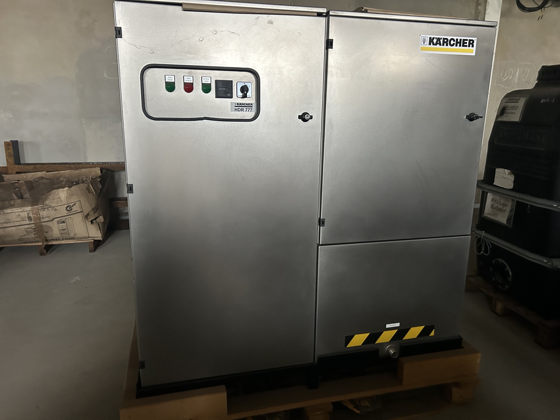

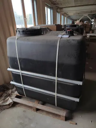

Продам установка регенерации сточных вод KARCHER HDR 777, образующихся после мойки автомобилей, узлов и деталей машин. Установка предназначена для моечных участков, оснащенных аппаратами высокого...
Karcher HDR 777 – установка регенерации сточных вод, образующихся после мойки автомобилей, узлов и деталей машин. Корпус выполнен в антрацитовом цвете. Установка предназначена для моечных участков, оснащенных аппаратами высокого давления. Позволяет организовать на моечном участке контур оборотного водоснабжения и существенно уменьшить в процессе мойки расход чистой воды.

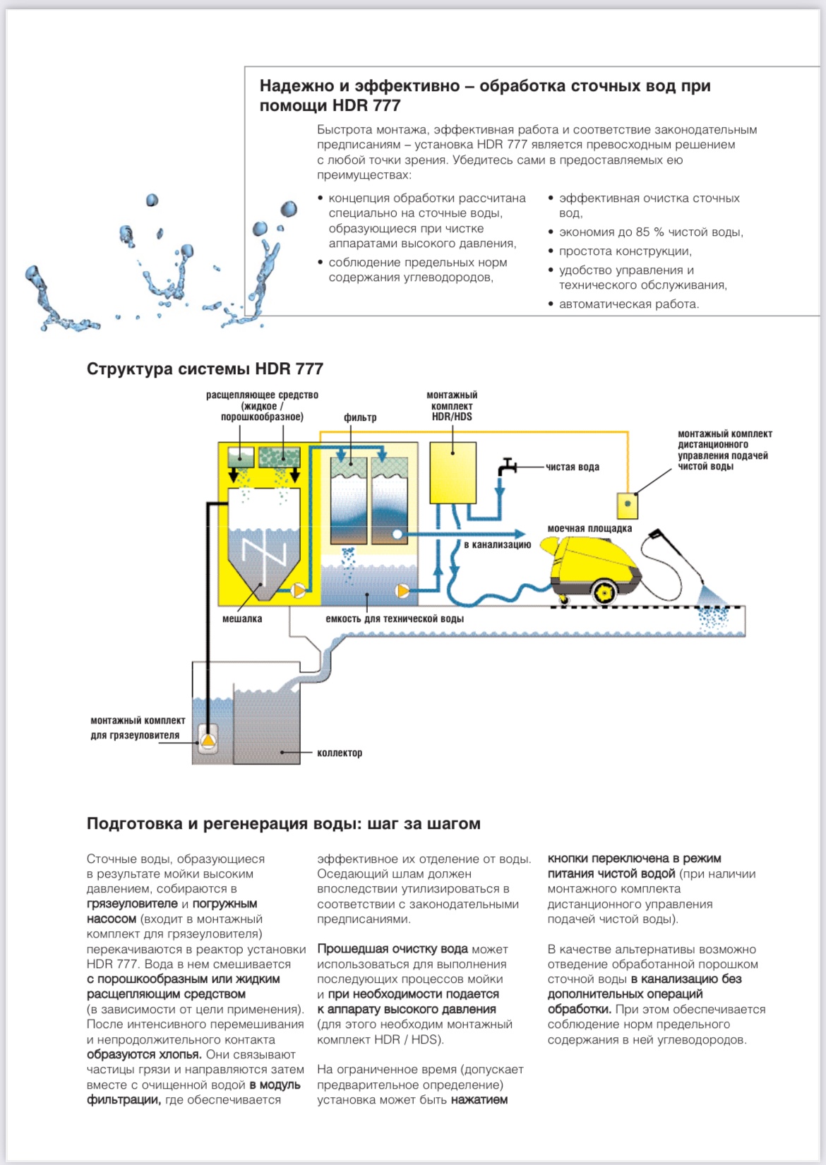

Очистка воды в установке происходит в два этапа: сначала химическая флокуляция – отделение загрязнений при помощи специальных реагентов, с образованием хлопьевидного осадка; затем- удаление осадка из воды с помощью механической фильтрации.
Установка применяется на небольших автомобильных мойках, в автомастерских, на предприятиях. Для сопряжения установки и аппарата используются специальные модули, позволяющие переключать водоснабжение на чистую или очищенную воду.
Производительность установки позволяет напрямую подключать к ней один аппарат высокого давления, либо использовать ее с применением буферной емкости для подачи воды на несколько аппаратов.
На всех участках применения аппаратов высокого давления для очистки двигателей, днищ автомобилей и крупногабаритных деталей встает вопрос обработки загрязненных маслами сточных вод, гарантирующей соблюдение требований экологического законодательства. Установка HDR 777 предоставляет Вам выбор между двумя вариантами очистки сточных вод (в зависимости от условий эксплуатации оборудования).
Установка для очистки стоков KARHER HDR 777-VA . В наличие 4 шт. Для очистки воды с высоким содержанием масел, Очищает воду до состояния, позволяющего повторно использовать ее для выполнения...
