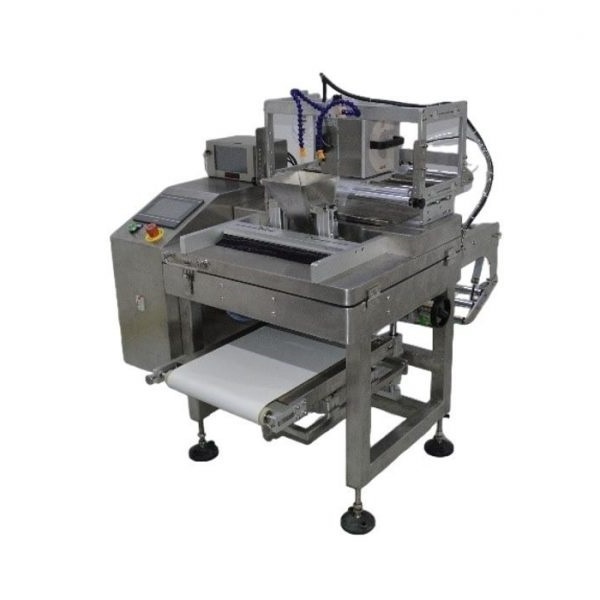

Счётно-фасовочную линию для упаковки метизов в пакеты BSP
Обновлено 13.12.2024
972603
- Производительность:
- Позиции № 1-5 по ТЗ: 20 – 30 пак/мин
- Позиции № 6-33 по ТЗ: 10 – 20 пак/мин
- Общие габариты линии: 7 200 х 1 800 х 2 500 мм
- Общий вес: 3 000 кг
Упаковочная машина:
- Длина пакета: 700 мм
- Ширина пакета: 350 мм
- Мощность: 2 кВт
- Электропитание: 220 В, 50 Гц
- Вес: 200 кг
Подающий ковшовый конвейер (для упаковочной машины):
- Тип: Ковшовый
- Электропитание: 380 В, 50 Гц
Z-образный подающий конвейер (для мультиголовочного дозатора):
- Тип: Z-образный
Мультиголовочный весовой дозатор:
- Производительность: 60 доз/мин
- Диапазон дозирования: 100 – 3 000 г
- Количество головок: 14 шт
- Объём бункера каждой головки: 2,5 л
- Сенсорный экран 7 дюймов:
- Мощность: 1,5 кВт
- Габаритные размеры: 2 195 х 1 380 х 1 810 мм
Принтер с системой управления:
- Производительность: 356 мм/сек
- Разрешение: 600 dpi
- Память: 256 Мб (SDRAM), 512 Мб флэш-память
- Длина печати: 991 мм
- Ширина печати: 104 мм
- Внешний диаметр рулона: 203 мм
- Внутренний диаметр рулона: 76 мм
- Габаритные размеры: 495 х 269 х 324 мм
Контрольные весы:
- Диапазон взвешивания: 50 г – 50 кг
- Точность взвешивания: ± 10 г
- Скорость конвейера: 5 – 30 м/мин
- Максимальная скорость: 30 шт/мин
- Способ взвешивания: Высокоскоростной цифровой датчик
- Ширина конвейерной ленты: 450 мм
- Управление: Сенсорный экран
- Предварительная настройка продукта: 50 шт
- Диаметр воздушной трубы: 8 мм
- Рабочая высота: 700 ± 50 мм
- Мощность: 0,36 кВт
- Электропитание: 220 В, 1 фаза, 50 Гц
- Габаритные размеры: 1 100 х 930 х 1 495 мм
- Вес: 120 кг
