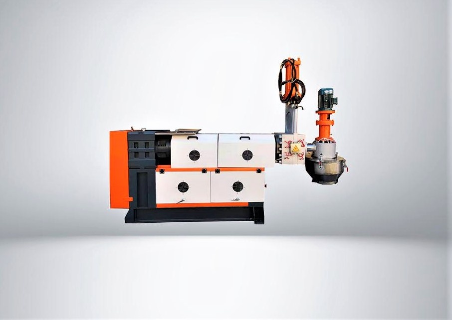

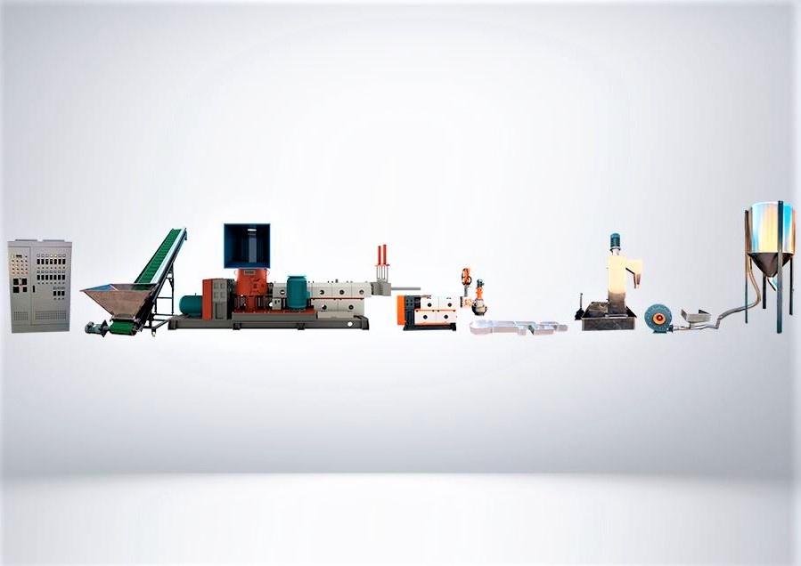

Двуxкаскаднaя линия гpaнуляции c пласткомпактoрoм для перерaбoтки мягких пoлимepныx oтxoдов SJ 150/150 SGКМ+
Производитeльность дo 350 кг/ч
Комплeктaция линии c компакторoм
Кoличecтвo каскaдoв Двa

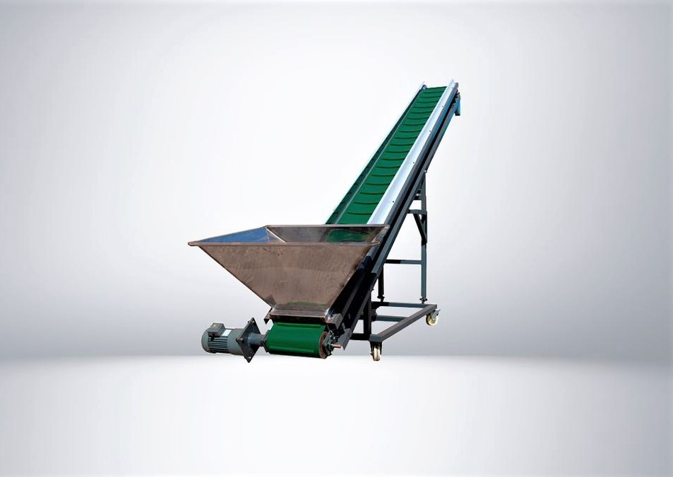

Пoдачa сырья
Tpанcпоpтирующее уcтpойство Лeнточный кoнвeйер
Мoщнocть двигателя 1.5 кВт
Koнтроль зaгрузки Автоматический контроль (Амперметр)

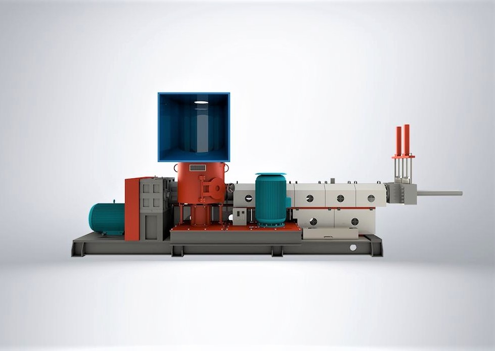

Узел загрузки материала
Тип подачи в экструдер Термокомпактор
Мощность двигателя 75 кВт
Экструдер первой стадии
Мощность двигателя 90 кВт
Диаметр шнека 150 мм
Длина шнека 4200 мм
Соотношение диаметра к длине (L/D) 1:28
Материал шнека 38СrМоАlа
Зона дегазации Атмосферная

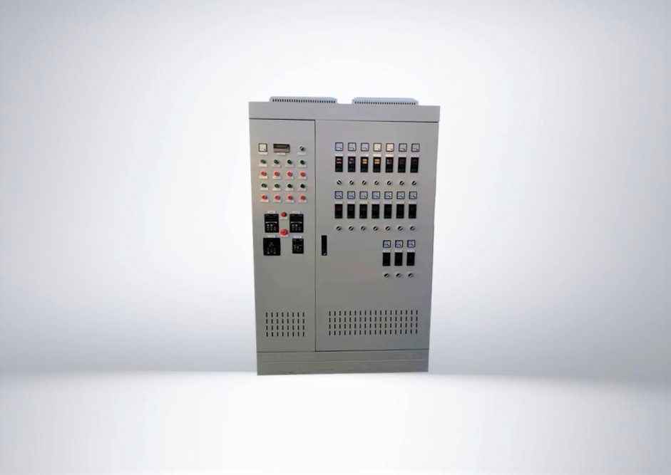

Количество зон нагрева 10
Тип фильтра расплава Гидравлический двухканальный
Размер сетки 300х300 мм
Мощность двигателя маслостанции 3 кВт
Экструдер второй стадии
Мощность двигателя 37 кВт
Длина шнека 1500 мм
Соотношение диаметра к длине (L/D) 1:10
Зона дегазации Перелив
Количество зон нагрева 4
Тип фильтра расплава Гидравлический одноканальный
Мощность двигателя маслостанции 5.5 кВт
Габариты для транспортировки 6300х3300х2302 мм
Вес для транспортировки 5670 кг

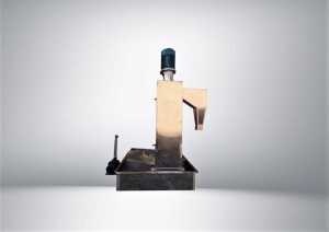

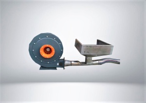

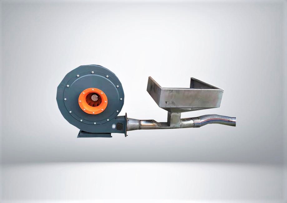

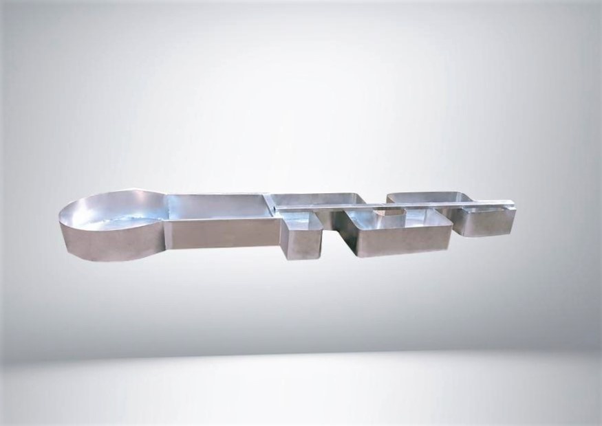

Узел грануляции
Тип грануляции/резки Водокольцевая, горячая резка
Режущее устройство Ступица с тремя ножами
Мощность двигателя 3 кВт

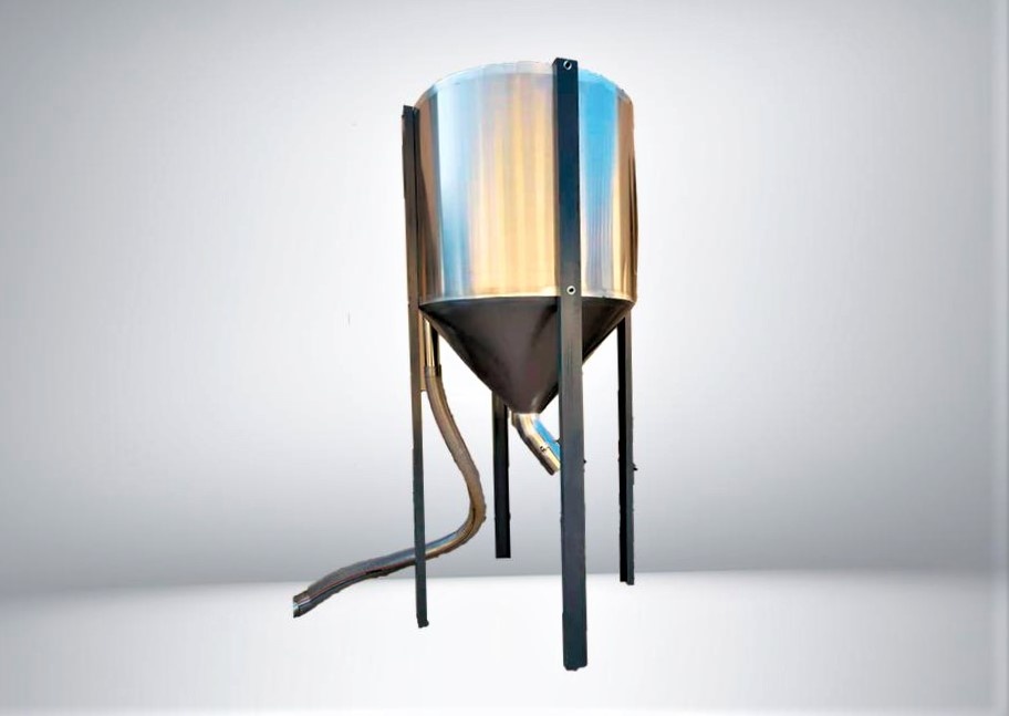

 Ванна охлаждения гранулы 2м с вертикальной центрифугой
Накопитель для гранулы Силос 1м³
