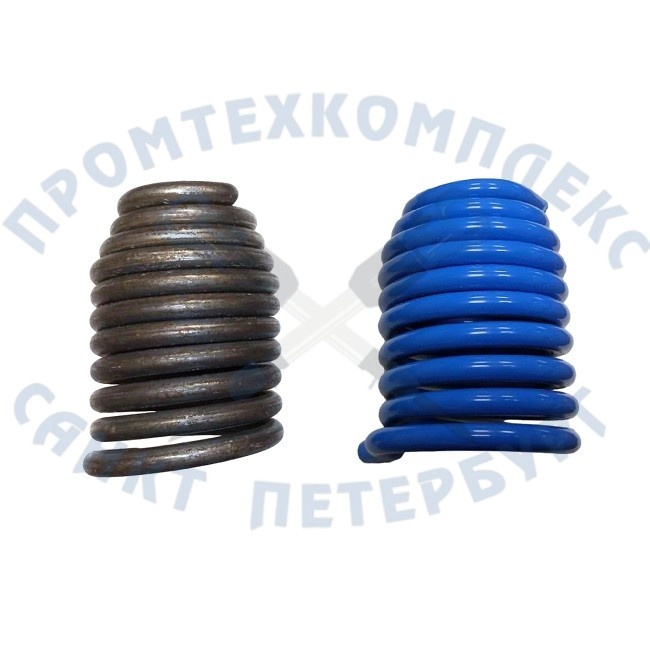

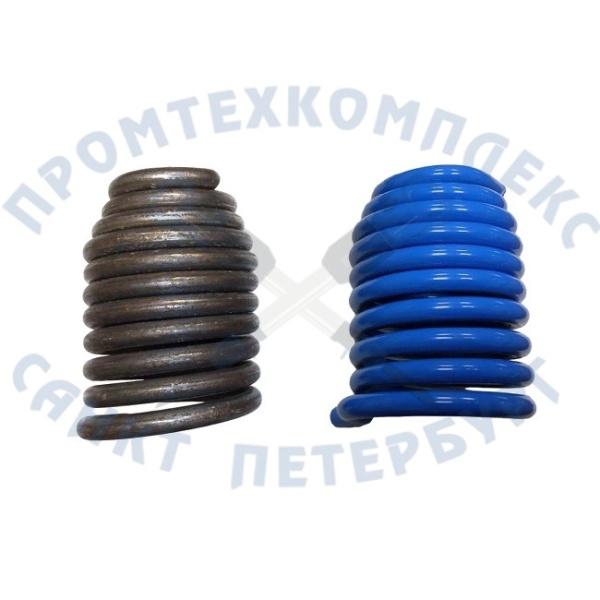

Пружина концевая МОП2-0012 (МОП, МОП-М, МО) предназначена для удержания
 (пики) в . Для увеличения ресурса пружины, необходимо надевать на пику .
Пружина МОП2-0012 подходит ко всем моделям отбойных молотков МОП, МО производства ТЗК (Томский завод Кузнецова). Оригинальная пружина поставляется в порошковой окраске голубого цвета.

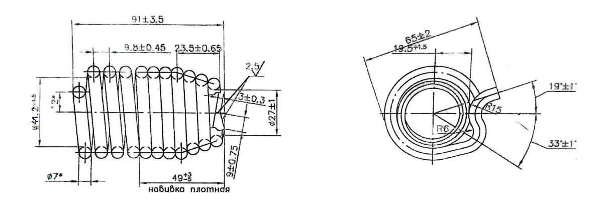

Диаметр внутренний (малый/большой) 27/41мм, количество витков 10(11), толщина пружины 7мм.
 предлагает к поставке , которая идентична выпускаемой заводом ТЗК, изготовлена с соблюдением всех технологических процессов, на специализированном предприятии в полном соответствии с оригиналом. Стандартно поставляется без покрытия. А так же  - МО-2К, МС-2 и др., которая отличается размерами от пружин к отбойным молоткам российского производства.
