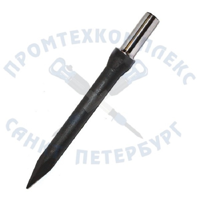

Пика остроконечная П-11 290мм (сталь 50) Эталон является сменным рабочим инструментом, применяется в серий МОП, МОП-М, МО, МО-Б, МС, ИП, а так же в серии БК и Б.
Изготавливается из стали 50, относящейся к углеродистым сталям обыкновенного качества, что обусловлено необходимостью соблюдения разницы в прочности материалов пики (48-50 HRC) и (54-56 HRC) порядка 5-7 единиц по шкале HRC в пользу ударника. Применение пик из другой марки стали, более высокой твердости может привести к быстрому разрушению ударника, как следствие повреждению ствола отбойного молотка и выходу его из строя. Пика П-11 используется при разрушении асфальта, промёрзшего грунта, кирпичной кладки, отбивки угля и сланца различной крепости. Может быть использована при работе с бетоном в составе бетонолома. Пика производится методом поперечно-клиновой прокатки, рабочая часть инструмента выполнена в форме остроконечного четырехгранника.
При работе с пикой важно не пытаться освободить заклинивший инструмент при работающем отбойном молотке, это может привести к облому (срезу) пики в районе "яблока", что не является браком изделия. Следует отключить отбойный молоток и освободить застрявший сменный инструмент вручную.

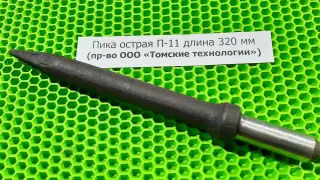

Пика П-11 длиной 320 мм предназначена для работы с пневматическими отбойными молотками МО-2К, МО-2М, МО-2Б, МОП-2, МО-3М, МО-3Б, МОП-3, МО-4М, МО-4Б, МОП-4 и пневматическими бетоноломами Б-1, Б-2,...
