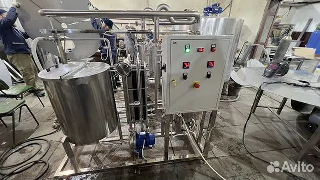

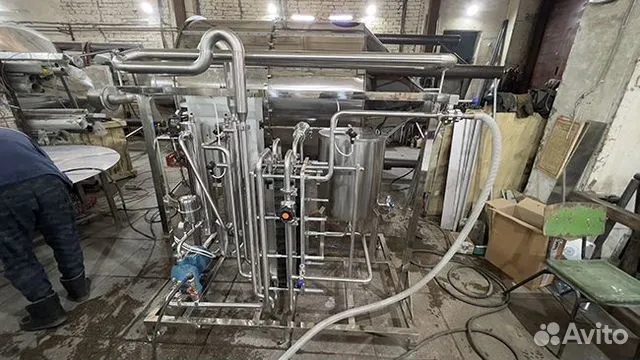

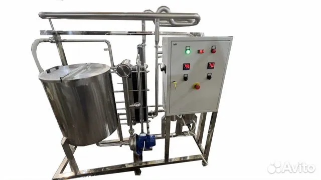

ООО ТЕХНОТЕННазначение: установка предназначена для пастеризации жидких пищевых продуктов в закрытом потоке из накопительных емкостей с целью прекращения жизнедеятельности болезнетворных форм бактерий, таких как мастита, бактерий тифа, туберкулеза, кишечной палочки, бруцеллеза и теплостойких микробов с последующим рекуперативным охлаждением продукта или с использованием секции охлаждения до температуры последующего техпроцесса.
Режим управления: полуавтоматический, требуется привлечения персонала в производственный процесс.
Процесс пастеризации: Из приемного бака продукт насосом подается в секцию (секции) регенерации многосекционного пластинчатого аппарата для предварительного нагрева встречным пастеризованным продуктом. Далее молоко поступает по теплообменнику в секцию пастеризации, где происходит окончательная термообработка продукта посредством перегретой воды, подготовленной в 2 бойлерах, мощностью по 8 кВт, смонтированных на установке. Горячая вода поступает в секцию пастеризации и догревает продукт до заданной температуры. Охлаждение продукта до необходимой температуры осуществляется в два этапа по принципу противотока: вначале - в секции(ях) регенерации исходным холодным продуктом и затем, в секции охлаждения - хладоносителем (ледяной водой)
