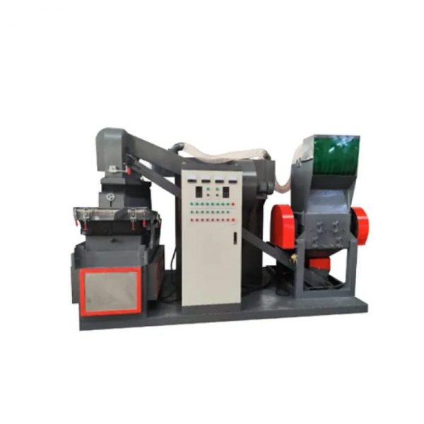

Дробилка для производства медной (алюминиевой) сечки сухого типа:
  • Размеры загрузочного окна:  620 х 500 мм
  • Количество ножей:  14 шт (10 подвижных, 4 неподвижных)
  • Мощность двигателя:  30 кВт
  • Габаритные размеры:  1 500 х 1 300 х 1 900 мм
Ножи для дробилки:
  • Материал:  Японская износостойкая легированная сталь
  • Стоимость запасного комплекта: 990 $
Конвейер ленточного типа:
  • Габаритные размеры: 3500 × 600 × 500 мм
Фильтрационное сито (комплект 3 шт):
  • Размер ячеек сита:  3 мм, 3,5 мм, 4 мм (возможно изготовление на заказ)
Сортировочный стол с воздушным потоком (центробежный вентилятор):
  • Мощность вентилятора:  3 кВт
  • Мощность двигателя с регулируемой частотой вращения: 2,2 кВт
  • Габаритные размеры:  1,6 х 0,85 х 1,7 мм
Блок обеспылевания:
  • Мощность: центробежного вентилятора переднего пылеуловителя:  3 кВт
  • Мощность центробежного вентилятора заднего пылеуловителя: 1,5 кВт
  • Габаритные размеры:  1 500 х 650 х 1 800 мм
Передний и задний вибрационный стол:
  • Мощность двигателя:  0,12 кВт
  • Габаритные размеры:  2 300 х 700 х 1 100 мм
Шкаф распределения питания:
  • Включены:  Устройство защиты от перегрузки, реле времени и 2 преобразователя частоты
  • Пуск: «Звезда»-«треугольник» при низком напряжении
  • Габаритные размеры:  1 000 х 400 х 1 800 мм
