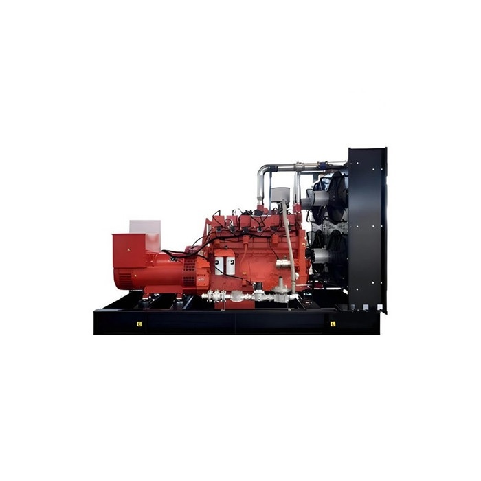

Газогенераторную установку KMS-300
Обновлено 18.12.2024 973093
  • Модель: KMS-300
  • Коэффициент мощности: 0, 8
  • Номинальный ток: 540 A
  • Номинальная частота: 50 Гц
  • Способ подключения / запуска: Трехфазный четырехпроводной «Y» / 24 В
  • Входное напряжение: 400 В
  • Мощность в режиме ожидания: 320 кВт
Двигатель:
  • Модель двигателя: Cummins KMS-300
  • Номинальная скорость: 1 500 об / мин
  • Диаметр цилиндра х ход поршня: 155 х 165 мм
  • Рабочий объем: 13 л
  • Степень сжатия: 10, 5 : 1
  • Расход газа: 0, 3 м³ / кВт – ч
  • Количество цилиндров: 6 шт
  • Режим смазки: Принудительная смазка
  • Метод охлаждения: Закрытое охлаждение
  • Режим впуска: С наддувом с промежуточным охлаждением
  • Номинальная / максимальная мощность: 300 / 330 кВт
Потребность в топливе:
  • Тип топлива: Природный газ
  • Содержание углекислого газа: ≤30%
  • Содержание водорода: ≤1%
  • Содержание серы: ≤25 ppm (млн⁻¹)
  • Давление источника газа: 2, 7 – 4 кПа
  • Содержание метана CH4: >70%
  • Содержание азота: ≤5%
  • Кислород: ≤0, 4%
  • Метод образования смеси: Предварительное смешивание
  • Теплотворная способность газа: ≥20, 8 МДж / м³
Генератор:
  • Модель: KangCheng Power TFW-300
  • Диапазон регулировки напряжения: ≥±5%
  • Скорость регулировки стабильности напряжения: ±1, 0%
  • Класс изоляции: Класс H
  • КПД (100% нагрузка): 91, 7%
  • Режим регулирования напряжения: AVR
  • Метод возбуждения: Бесщеточный
  • Класс защиты: IP23
  • Номинальная мощность: 375 кВА
