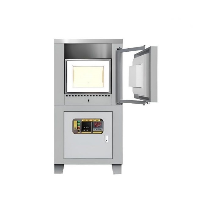

Печь для сушки и прокалки сварочного флюса GWL-800X
Обновлено 18.12.2024 973102
  • Модель: GWL-800XL
  • Температура: 800 ºС
  • Диапазон регулирования: 50 – 800 º
  • Точность контроля температуры: ±1 ºС
  • Равномерность температурного поля печи: ±2 ºС (в зависимости от размера нагревательной камеры)
  • Измерительный элемент и диапазон температур: К-тип термопары
  • Скорость повышения температуры: Скорость повышения температуры можно свободно
  • регулировать, регулируемый диапазон: быстрая
  • скорость повышения температуры 20 º / мин
  • Нагревательный элемент: Проволока сопротивления из высокотемпературного сплава
  • Защита:
  • Использование интегрированного блока управления модулем, точное управление, двойная цепь управления и двойная цепь защиты:от перегрузки,недогрузки, сегментной связи, потери фазы, перенапряжения, перегрузки по току, перегрева, обратного электрического заряда и другие защиты
  • Управление: Замкнутая технология управления триггером тиристорного модуля, режим управления триггером со сдвигом фаз, выходное напряжение, ток или мощность
  • Настройка температурного профиля:
  • Использование интеллектуального температурного контроллера, с функцией самонастройки, самообучения, без перегрузки, 30-сегментная функция программного управления,
  • Алгоритмы регулирования основаны на искусственном интеллекте с функцией подгонки кривых, что обеспечивает плавное и равномерное регулирование кривых;
  • Коммуникационный интерфейс:
  • Печь оснащена интерфейсом связи RS485, который может управляться компьютером для запуска, паузы, остановки, установки кривой прогрева, чтения кривой прогрева, установки параметров и т.д.
  • На экране компьютера отображается:
  • измеренное значение
  • заданное значение
  • выходное значение
  • время секции
  • номер секции
  • кривая прогрева
  • процент кривой мощности
  • сохранение кривой прогрева
  • настройка кривой нагрева
  • временной интервал кривой истории и отчета истории может быть отфильтрован (1s-1h) для долгосрочного сохранения.
  • Печь: Корпус печи обрабатывается на станках с ЧПУ, полируется, шлифуется, промывается кислотой, фосфатируется,посыпается пластиковым порошком, запекается при высокой температуре, с окислением, кислотой и щелочью, обладает устойчивостью к коррозии и термическим перегрузкам
  • Охлаждающая конструкция: Двухслойная оболочка, воздушное охлаждение
  • Огнеупорные материалы: Футеровка печи изготовлена из вакуум-формованного высокочистого глинозема, высокая рабочая температура, устойчивость к быстрому нагреву и холоду, отсутствие трещин, отсутствие шлака, изоляция (эффектэнергосбережения составляет более 80%).
  • Изоляционные материалы:
  • Три слоя изоляции:
  • пластина из алюмосиликатного волокна,
  • пластина из глиноземного волокна,
  • пластина из глиноземного (поликристаллического) волокна, эффект энергосбережения составляет более 80% от старой электропечи.
  • Электропитание: 380 В, 60 Гц
  • Габаритные размеры: 500 х 500 х 600 мм
