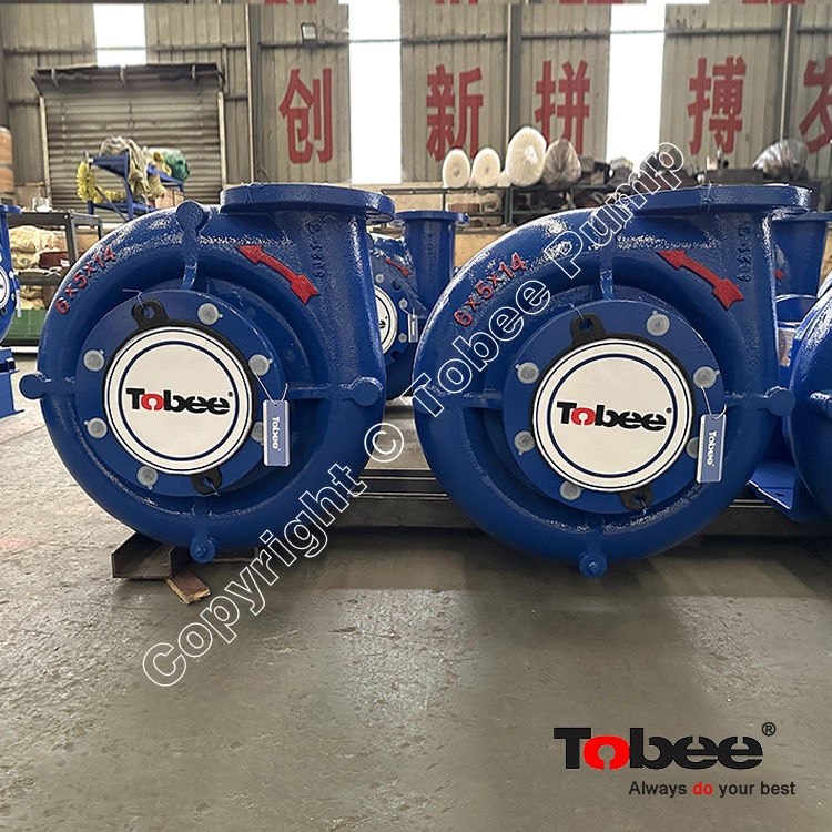

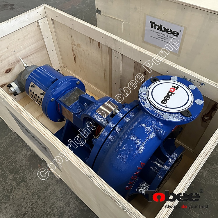

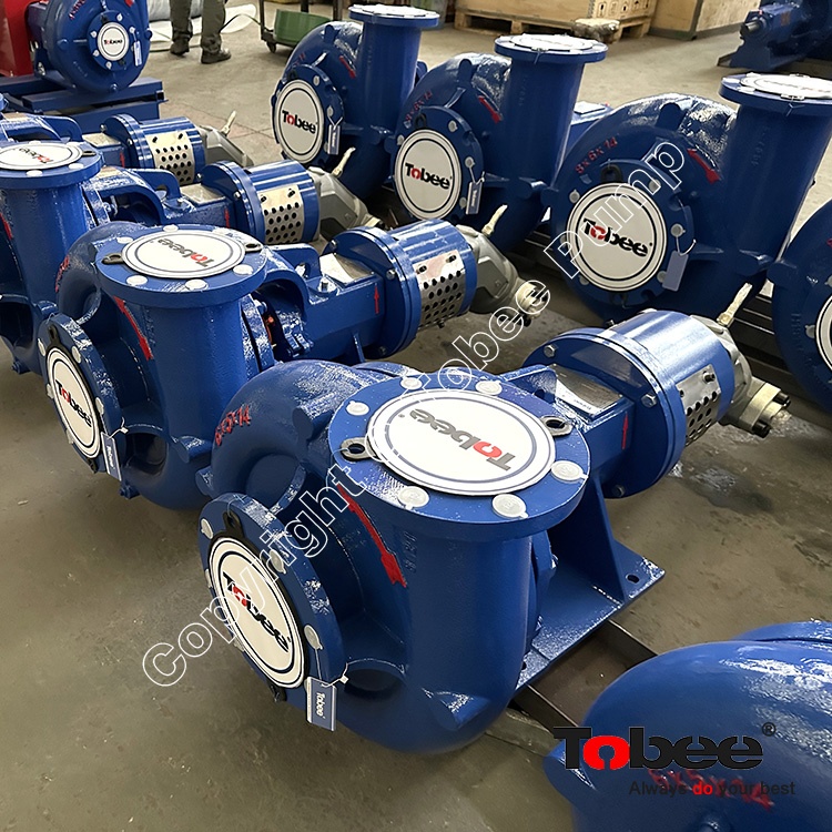

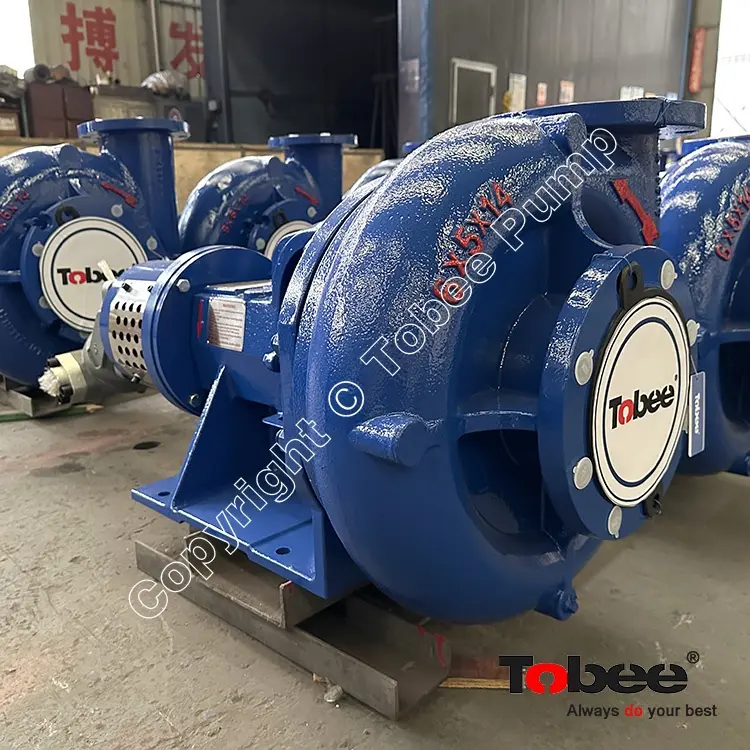

Sandman™ 6x5x14 Sandmaster серия Центробежный насос с гидравлическим двигателем, который может развивать скорость до 3500 об/мин. Рабочий объем зависит от насоса и требований клиента.
Sandman Mission Sandmaster Pumps компактны и адаптируемы, что включает в себя практически все характеристики насосов MAGNUM I.
Mission центробежные насосы Sandmaster подходят для всех видов применения буровых песочных насосов. Насосы с открытым валом, соответствующие двигатели доступны от 7,5 кВт до 90 кВт, с вращением 800, 1000, 1150, 1450, 1750 до 3500 об/мин при 50 Гц или 60 Гц.
Модель 10x8x14 и 8x6x14 центробежный насос Sandmaster используется в системе управления твердыми частицами на буровых установках длиной более 3000 метров, с большой вязкостью и тяжелым удельным весом бурового раствора. Центробежный насос для контроля твердой фазы бурового раствора 8x6x11 применяется на буровых установках длиной менее 3000 метров, а также может использоваться для подачи бурового раствора в трехцилиндровый буровой насос в качестве насоса заполнения. Центробежный насос 6x5x11 применяется на буровых установках, смонтированных на грузовиках, или на установках для бурения карманов. Буровой центробежный насос 4x3x13 обычно используется в качестве измерительного насоса или насоса подпитки. Насос модели 3x2x13 обычно используется в качестве насоса чистой воды.
Конструкции насосов Mission Sandmaster:
• Компактная прочная рамная конструкция для небольшого пространства;
• Многоцелевое применение в нефтегазовой промышленности;
• Полностью открытое рабочее колесо снижает нагрузку на вал;
• Сменная крышка сальника,
• Доступны в твердом ковком чугуне, напорные части из сплава с высоким содержанием хрома (корпус, рабочее колесо, износостойкая накладка, сальник), допускаются индивидуальные напорные части из нержавеющей стали или алюминиевой бронзы;
• Цельный концентрический и более толстый корпус с той же приводной частью;
• Подшипники SKF или аналогичные;
• Доступна масляная или консистентная смазка; масляная смазка предназначена для скоростей свыше 2400 об/мин; 3500 об/мин доступно для насосов 3x2x13 и 4x3x13;
• Запасные части взаимозаменяемы со стандартной моделью.
• Насосы могут быть унифицированы с приводом от гидравлических двигателей.
