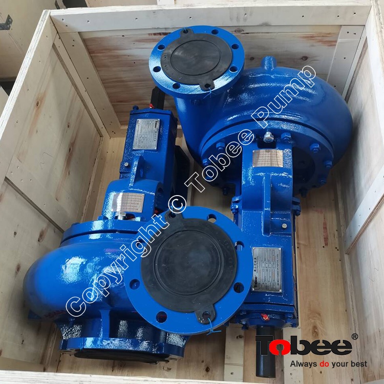

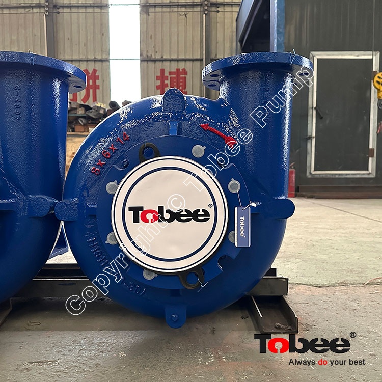

Центробежный насос Sandman™ Mission 2500 8x6x14 с прочным валом 2-1/2 дюйма, положение выходного отверстия насоса можно регулировать в соответствии с применением на месте использования.
Mission 2500 Supreme имеет полуоткрытую конструкцию рабочего колеса, которая содержит ширококонечные лопасти и более тангенциальную окружность всасывания, что позволяет насосу создавать более плавный поток при работе с абразивными жидкостями. 2500 Supreme доступен с жидкостными частями из твердого железа, высшего твердого железа и алюминиевой бронзы. Насосы могут быть объединены с электродвигателями, дизельными двигателями и гидравлическими двигателями (горизонтальная, вертикальная или моноблочная конфигурация).

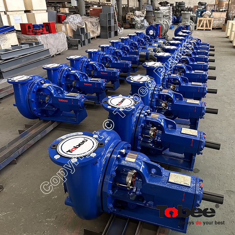

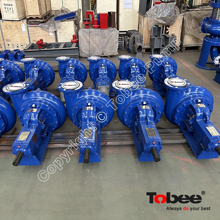

Sandman предлагает полную линейку центробежных песчаных насосов, подходящих для всех видов применения буровых песчаных насосов. Размеры варьируются от 3x2x13, 4x3x13, 5x4x14, 6x5x11,6x5x14, 8x6x11,8x6x14, 10x8x14, 12x10x23 до 14x12x22b. Насосы без оснастки, соответствующие двигатели доступны от 7,5 кВт до 90 кВт, с вращением 800, 1000, 1150, 1450, 1750 до 3500 об/мин при 50 Гц или 60 Гц.
Центробежный насос Magnum модели 10x8x14 и 8x6x14 используется в системе управления твердым раствором на буровых установках длиной более 3000 метров, с буровым раствором большой вязкости и высокой удельной плотностью. Центробежный насос управления твердым раствором 8x6x11 применяется на буровых установках длиной менее 3000 метров, а также может использоваться для подачи бурового раствора в трехцилиндровый буровой насос в качестве наполняющего насоса. Центробежный насос 6x5x11 применяется на буровых установках, смонтированных на грузовиках, или на установках для бурения карманов. Буровой центробежный насос 4x3x13 обычно используется в качестве измерительного насоса или насоса подпитки. Насос модели 3x2x13 обычно используется в качестве насоса для чистой воды.
