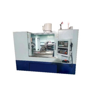

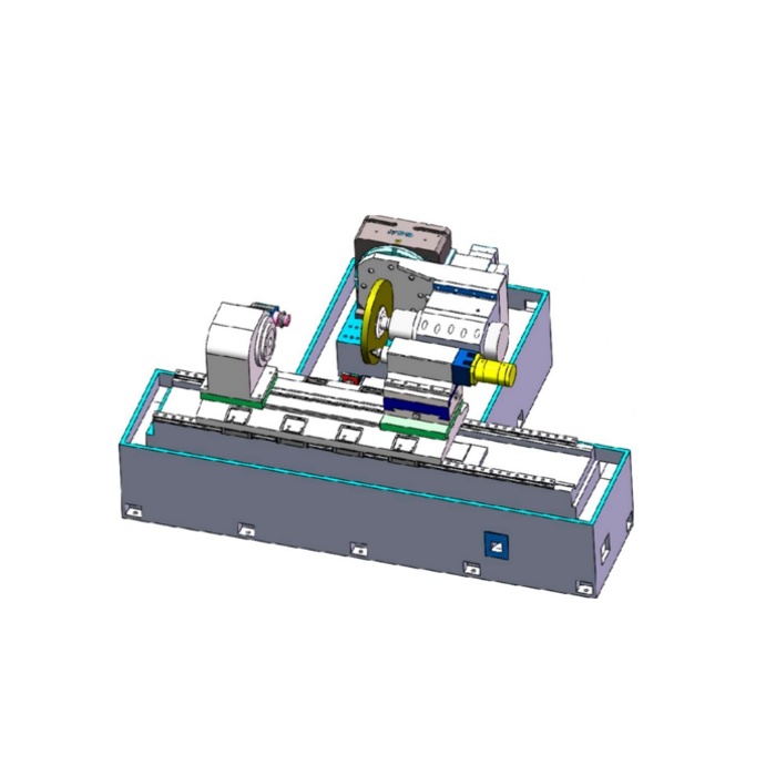

Резьбошлифовальный станок с ЧПУ LMK500
Обновлено 23.12.2024 973444
  • Модель: LMK500
  • Система ЧПУ: Siemens
  • Прямой привод линейного двигателя: Ось Х и Z
  • Максимальный диаметр установки: φ200 м
  • Максимальное межосевое расстояние: 500 мм
  • Центральная высота: 135 мм
  • Максимальный диаметр шлифования: φ200 м
  • Максимальная длина шлифования: 500 мм
  • Метрическая резьба: 1-24 мм
  • Дюймовая резьба: 3-24 зуба на дюйм
  • Модуль резьбы: 1, 2π-12n
  • Максимальный шаг шлифовальной резьбы: 150 мм
  • Максимальный угол подъема спирали шлифовальной резьбы: ±30°
  • Количество головок, которые могут шлифовать резьбу: 1, 2, 3, 4, 5, 6, 8, 10, 12.
  • Скорость заготовки:
  • Стандартное время: 0, 2-4, 0, 8-16 об / мин.
  • Быстро: 1-5, 4-20 об / мин.
  • При индексации: 4 об / мин.
  • Величина бокового перемещения рамы шлифовального круга: 150 мм
  • Быстрое выдвижение и отход рамы шлифовального круга: 30 мм
  • Скорость электрического шпинделя шлифовального круга: 1670-2145 об / мин.
  • Мощность электрического шпинделя шлифовального круга: 28 кВт
  • Габариты шлифовального круга: φ300-400 x 10, 20
  • Габариты: 2600 x 1900 x 1800
