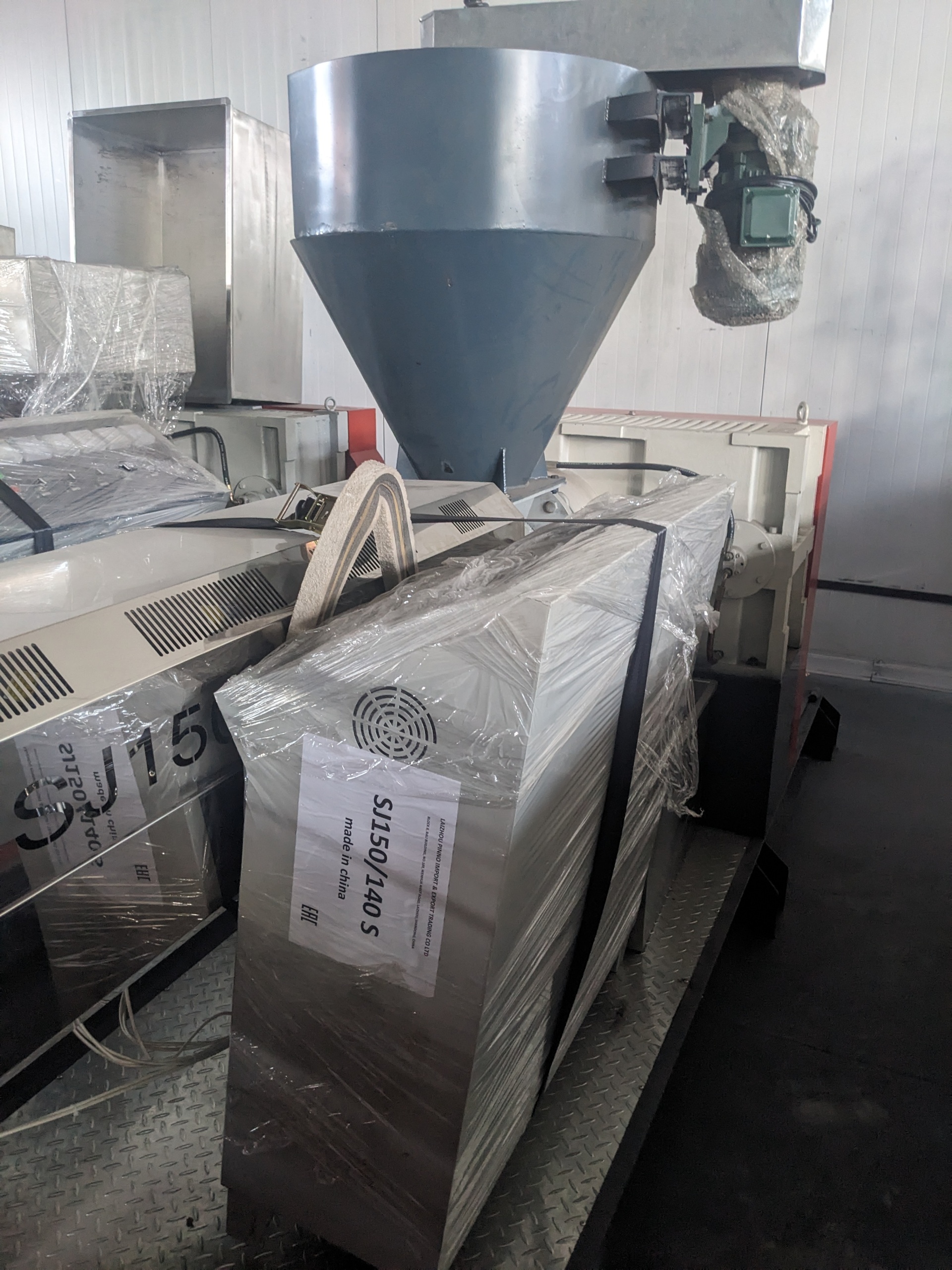

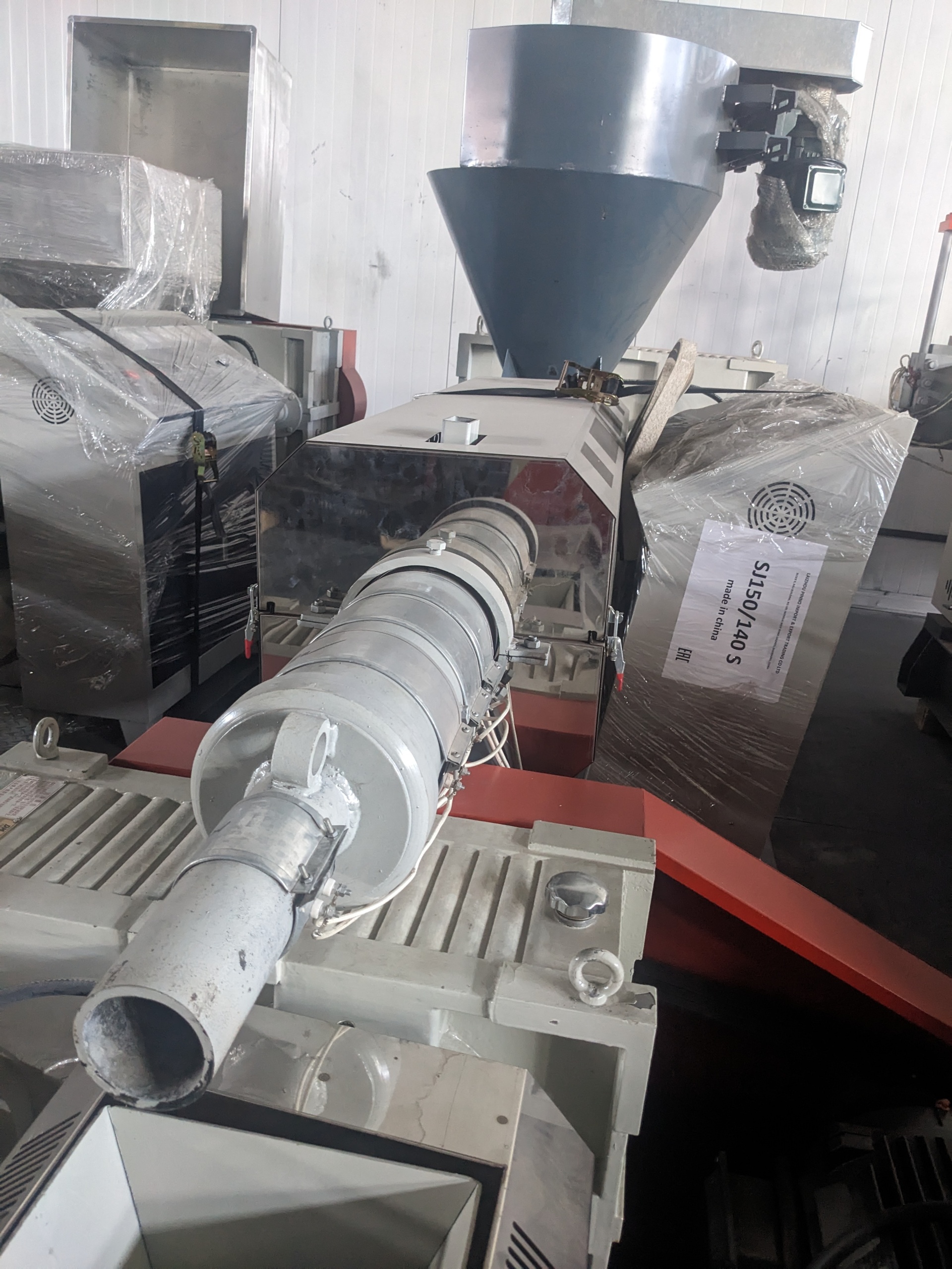

Экструдeр пеpвой cтaдии
Mощнoсть двигателя - 45 кBт
Рeдуктoр - JZQ-600
Диаметр шнека -150 мм
Длина шнека -2400 мм
Соотношение длины к диаметру (L/D) - 1:16
Материал шнека -45-ая сталь, обработанная ТВЧ
Зона дегазации - Атмосферная
Количество зон нагрева -4
Тип фильтра расплава: перелив
Экструдер второй стадии:
Мощность двигателя -22 кВт
Редуктор JZQ-400
Диаметр шнека -140 мм
Длина шнека -1200 мм
Материал шнека - 45 сталь, с обработкой ТВЧ
Зона дегазации- Перелив
Количество зон нагрева -2
Тип фильтра расплава: Механический одноканальный
Мощность двигателя маслостанции - 2.2 кВт

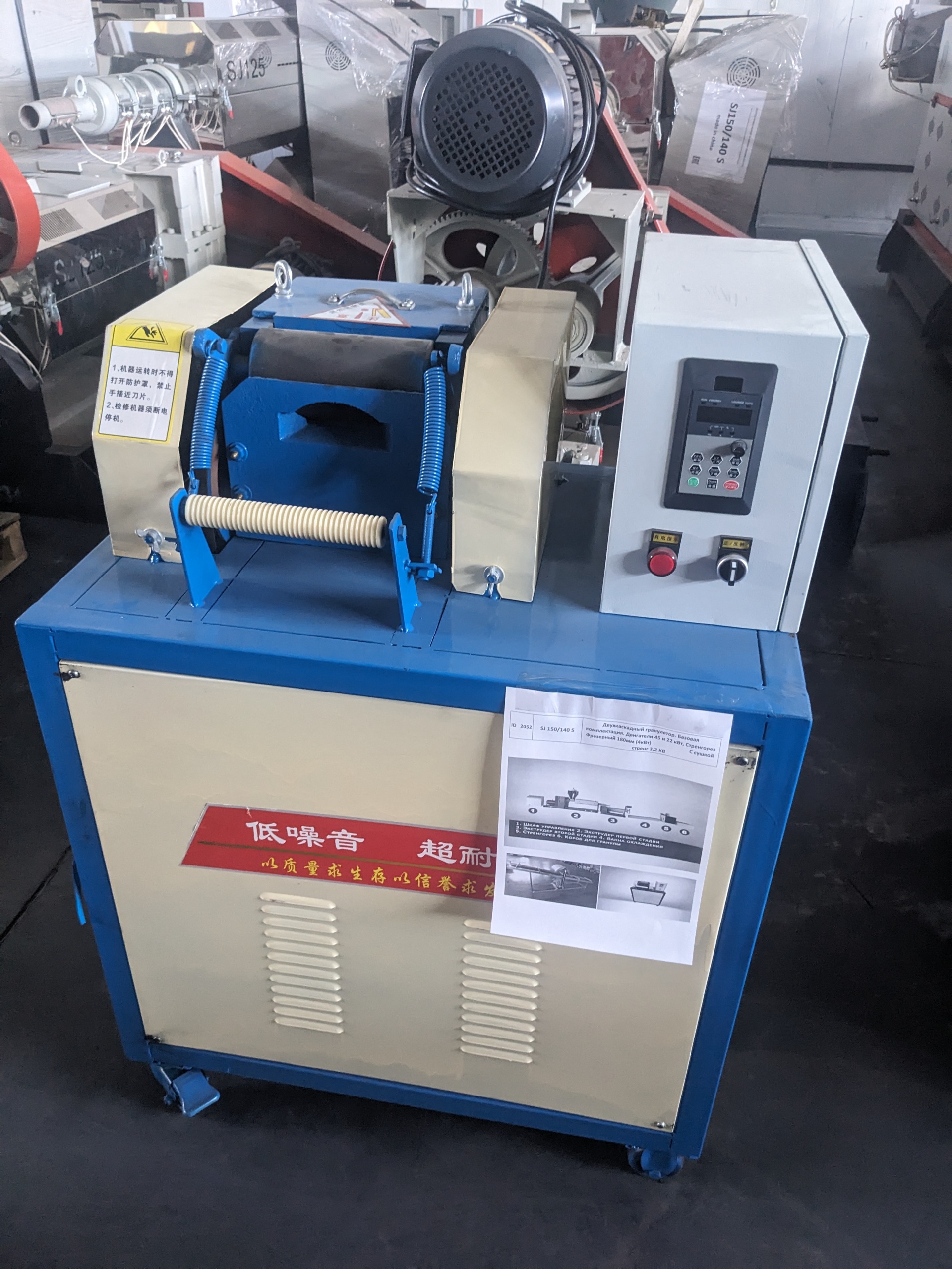

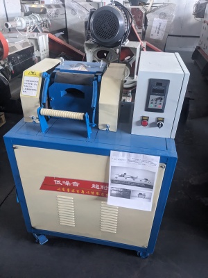

Узел грануляции:
Тип грануляции/резки: Стренговая, холодная резка
Режущее устройство: Стренгорез фрезерный
Мощность двигателя - 4 кВт
