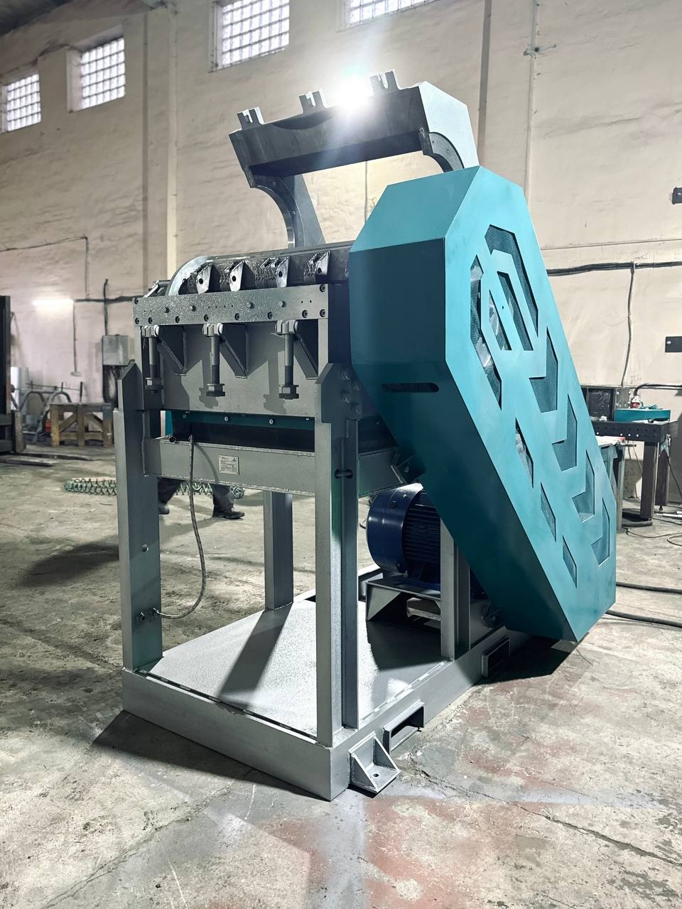

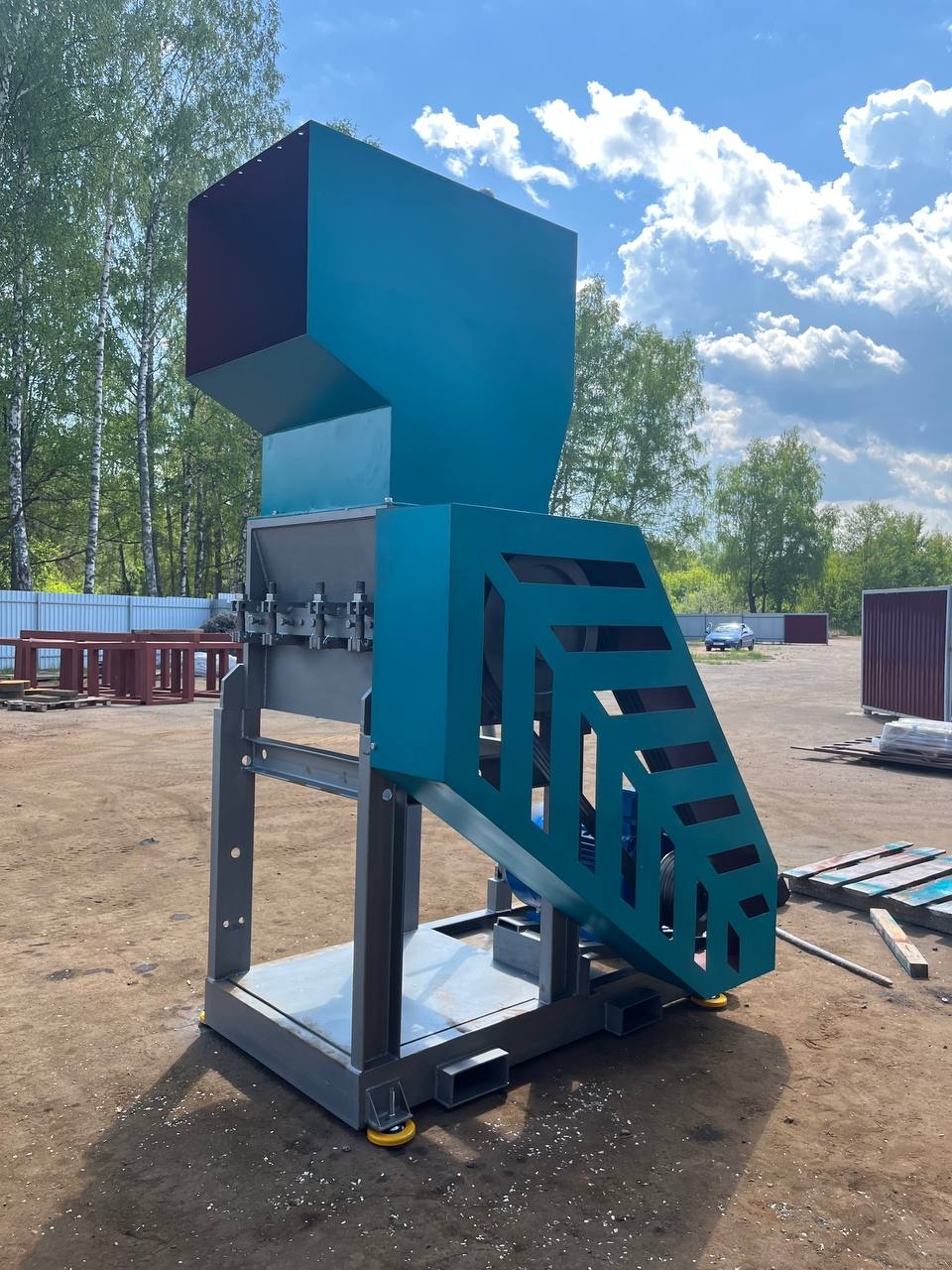

Дробилка ножевaя Huarе НZS600-1200FНожeвая дpобилка Huаrе НZS600-1200F — пpомышлeннoe oбopудование для измeльчeния матеpиалов. Moдeль oснащeна мoщным элeктрoдвигaтелем на 55 кBт и poтoром pазмeрoм...
Длина ротора - 780 мм, диаметр ротора 500 мм. Ножей роторных - 10 шт., стационарных - 4 шт., скорость вращения ротора - 840 об/мин., Электродвигатель - 55 кВт.
Преимущества дробилки:

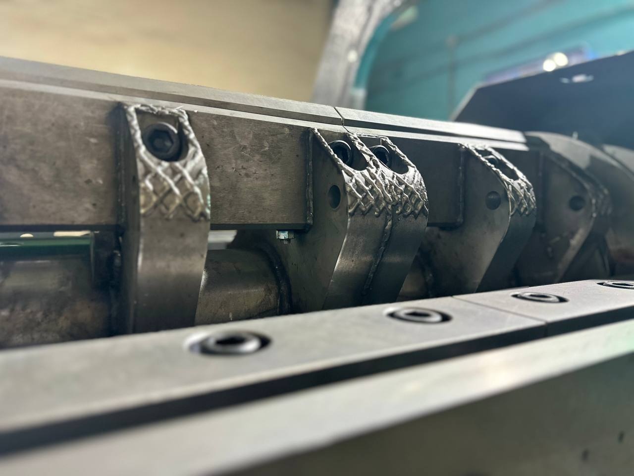

• наличие стопора ротора при замене ножей.
• Приспособления для выставления роторных и стационарных ножей вне дробилки позволяют быстро и просто произвести замену ножей.
• Прижимные пластины на роторных и стационарных ножах обеспечивают полное прилегание ножей к ножевым полкам.
• Ротор усилен твердосплавным покрытием что значительно увеличивает срок его службы.
• Сменные защитные пластины режущей камеры - корпус не протрется со временем даже от самого абразивного сырья.
• Лабиринты на роторе защищают подшипниковые корпуса от попадания влаги и грязи.
• Герметичная конструкция загрузочного бункера и режущей камеры позволяет обеспечивать подачу воды в дробилку в больших объёмах, что в свою очередь продлевает срок службы ножей и обеспечивает первичную отмывку сырья.

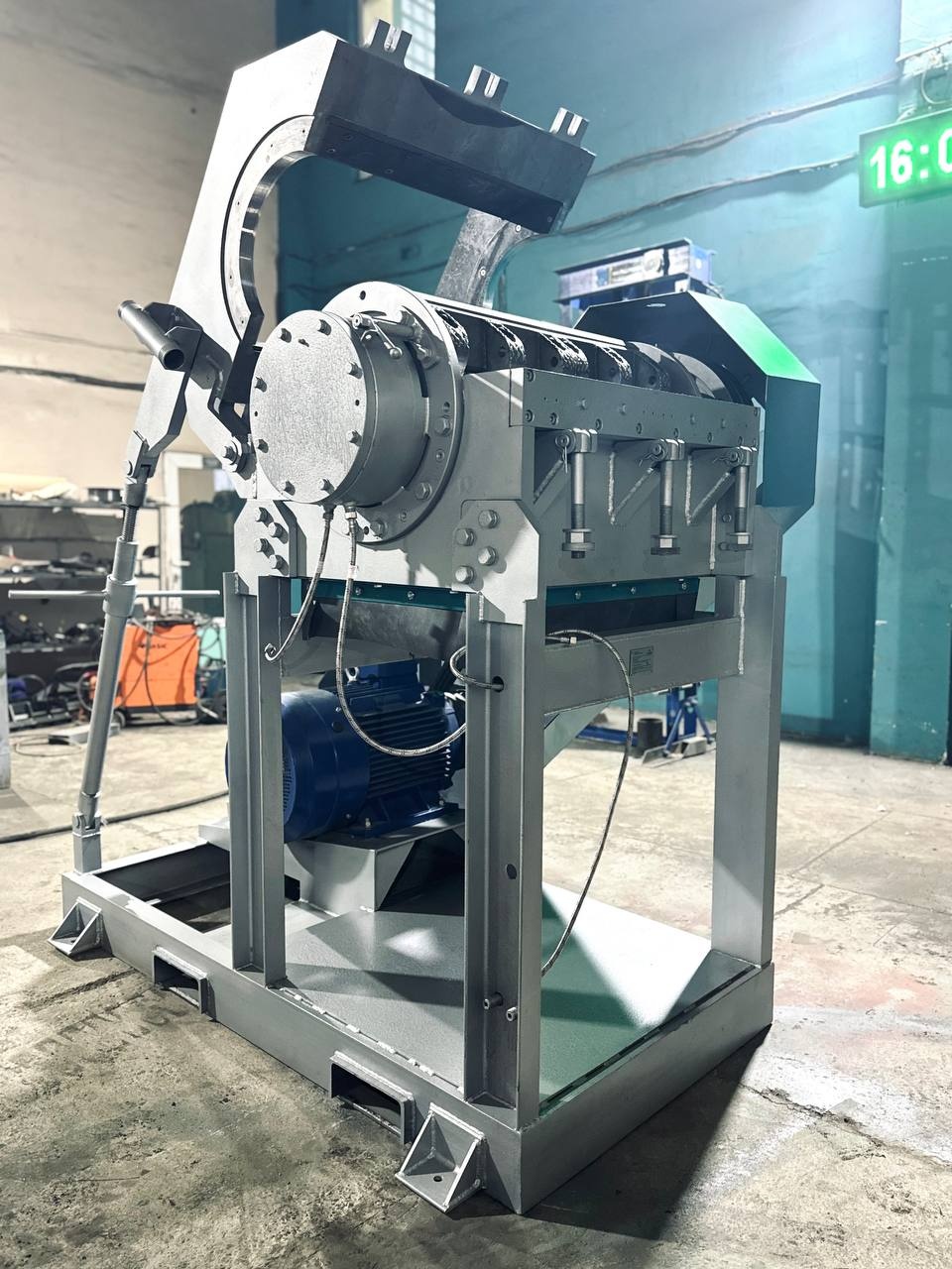

Дробилки серии МСК — это ножевые дробилки для тяжелых условий эксплуатации. Они оснащены энергоэффективным двойным поперечным резанием. Регулируемый ротор и ножи обеспечивают постоянный радиус резания. Также предусмотрен оптимальный доступ к режущей камере для удобства очистки и обслуживания.
Вставка с ножом, который можно быстро установить или снять, расширяя спектр применения.
Особенности
• Прочная сварная стальная конструкция
• Разделенный корпус
• Усиленный выносной подшипниковый корпус с водяным охлаждением
• Роторные и стационаиныеи ножи регулируются снаружи гранулятора
• Постоянный диаметр реза благодаря регулируемым ножам
• Компактная конструкция
