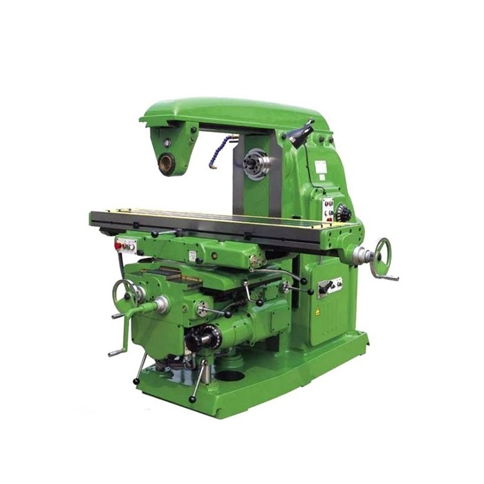

Фрезерный станок XR6140
Обновлено 24.12.2024 973612
  • Диаметр отверстия шпинделя (мм): φ 29, φ 32, φ 50
  • Конус шпинделя: 7:24 ISO 50
  • Мощность главного двигателя (кВт): 11
  • Размер рабочего стола (мм): 400x1600
  • Частота вращения стола (кол-во шагов) (об/мин): 30-1500 (18)
  • Угол поворота вертикального ползуна (°): ±45
  • Перемещение (X/Y/Z): 900(880)/315(300)/380(360)
  • Расстояние от шпинделя до стола (мм): 30-410
  • Ширина и количество Т-слотов (мм): 3x18x90
  • Продольный ход (мм): 2300
  • Поперечный ход (мм): 2300
  • Вертикальное перемещение (мм): 770
  • Мощность насоса охлаждения (кВт): 0.125
  • Мощность двигателя подачи (кВт): 3
  • Максимальная нагрузка на стол (кг): 800
  • Скорость главного двигателя (об/мин): 1760
  • Скорость двигателя подачи (об/мин): 1710
  • Скорость двигателя насоса охлаждения (об/мин): 2790
  • Габаритные размеры (мм): 2556 x 2159 x 1830
  • Вес (кг): 3850
