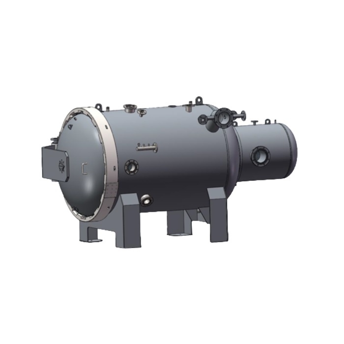

Характеристки:
- Модель: BR-QCW-669
- Максимальный вес разовой загрузки: 700 кг (включая оснастку)
- Нагревательные элементы: Молибденовые нагреватели
- Конструкция печи: Однокамерная, горизонтальная
- Максимальная температура: 1 320 ºС (макс. 10 мин выдержки)
- Рабочая температура в вакууме: 500 – 1 250 ºС
- Вакуум:
- Предельная степень вакуума: 4×10-3Pa
- Степень рабочего вакуума: 7x10-2Pa
- Скорость нарастания давления: ≤3 Па / ч
- Скорость полного снижения давления: ≤20 мин
- Диапазон парциального давления: 10 – 800 Па
- Максимальное давление внутри печи: ≤10 бар
- Охлаждение:
- Скорость охлаждения: 5 мин (с 1200 – 300 ºС)
- Давление в системе охлаждения: 6 бар
- Количество воздушных контуров: 18 основных контуров, 6 малых контуров
- Тип каналов: Бесшовная труба
- Материал теплообменника: Медная оребренная труба
- Необходимая температура охлаждающей исходной воды: 20 – 32 ºС
- Необходимое исходное давление охлаждающей воды: 0, 2 – 0, 3 МПа
- Занимаемая производственная площадь: 40 м²
- Электропитание: 380 В, 50 Гц, 3 Ф
- Мощность двигателя охладителя: 132 кВт
- Номинальная мощность нагрева: 150 кВт
- Общая мощность: 282 кВт
- Габаритные размеры зоны обогрева: 600 х 600 х 900 мм
- Габаритные размеры установки: 7 900 х 5 300 х 3 800 мм
- Вес: 10 000 кг
