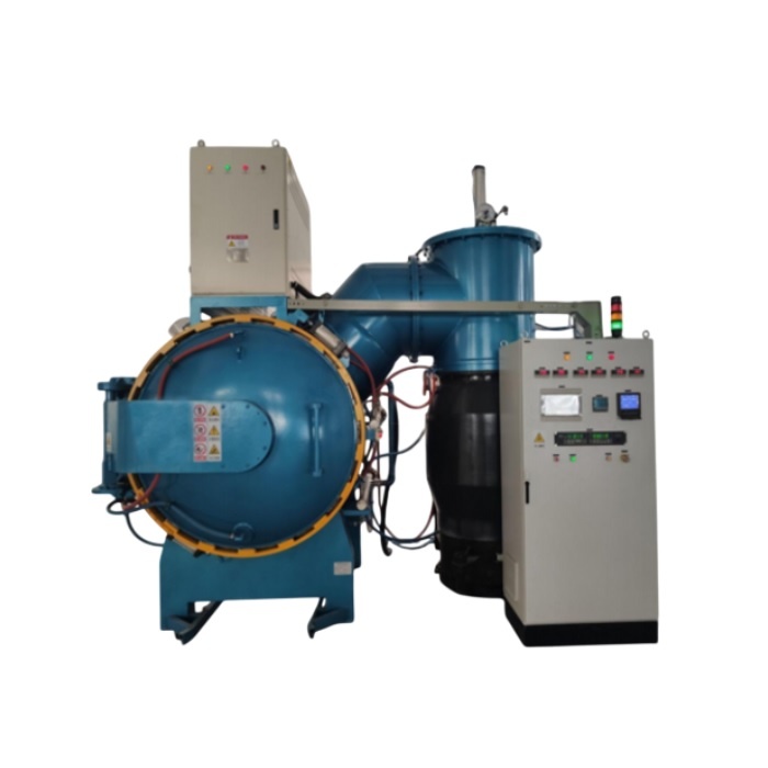

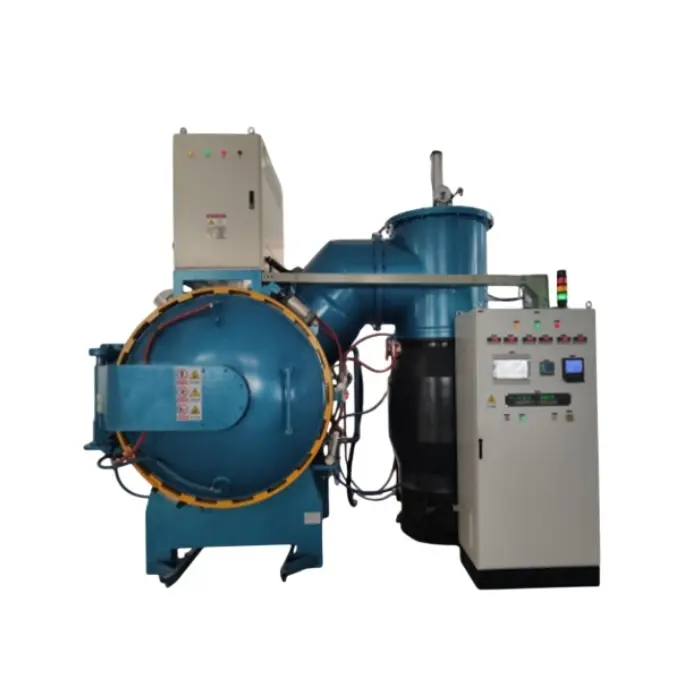

Вакуумно-масляную закалочную печь DM-YCL755
Обновлено 24.12.2024 973651
  • Модель: DМ-YСL755
  • Грузоподъемность: 300 кг
  • Эффективный размер зоны загрузки:
  • Длина: 750 мм
  • Ширина: 500 мм
  • Высота: 500 мм
  • Равномерность температуры: ≤±5 °
  • Точность контроля температуры: ±1 °С
  • Рабочая температура: 1250 °С
  • Максимальная температура: 1300 °С
  • Предельный вакуум: ≤4 х 10 – 1 Па
  • Рабочая степень вакуума: ≤5 Па
  • Скорость повышения давления: ≤0, 67 Па / ч
  • Давление воздушного охлаждения: <2 бар
  • Скорость откачки вакуума: От атмосферного давления до 5 Па ≤20 мин
  • Диапазон парциального давления: 50 Па – 200 Па
  • Мощность нагрева: 85 кВА
