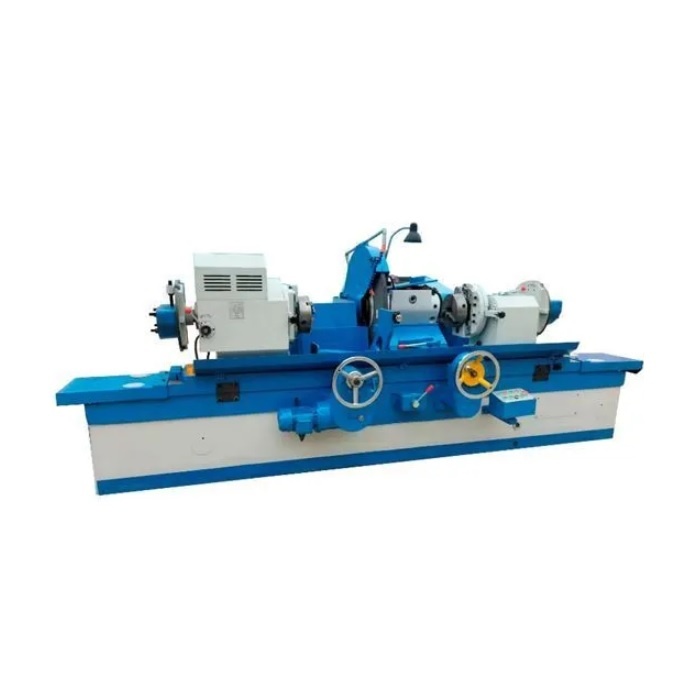

Круглошлифовальный станок MQ8260B
Обновлено 24.12.2024
973657
- Мoдeль: MQ8260В
- Mаксимально допустимые размеры вала: 1600 × 580 мм
- Максимальный диаметр крепления вала: 580 мм
- Длина между центрами: 1600 мм
- Рабочая длина между патронами: 1400 мм
- Рабочий диаметр шлифования шеек: 30 – 100 мм
- Радиус вращения кривошипа коленчатого вала: 110 мм
- Максимальный вес обрабатываемого вала: 120 кг
- Высота центра: 300 мм
- Скорость вращения обрабатываемого вала: 25 – 95 об/мин (регулируется)
- Максимальное поперечное перемещение шлифовальной головки: 185 мм
- Перемещение шлифовальной головки при ручной подаче за 1 поворот маховика: 1 мм
- Цена деления движения маховика поперечной подачи: 0, 005 мм
- Частота вращения шпинделя шлифовального круга: 740 и 890 об/мин (2 ступени)
- Линейная скорость шлифовального круга: 25, 6 – 35 м/с
- Размер шлифовального круга: 900 × 32 × 305 мм
- Шероховатость обработки: 0, 32 Rа
- Точность станка на эллипс: 0, 005 мм
- Точность станка на конус: 0, 01 мм
- Перемещение стола за один оборот ручной подачи: 5, 88 мм
- Перемещение стола за один оборот с тонкой ручной подачей: 1, 68 мм
- Поворот стола: 5 градусов
- Общая мощность двигателей: 9, 82 кВт
- Габариты: 4166 × 2037 × 1584 мм
- Вес: 6500 кг
