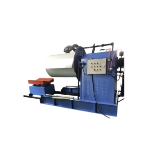

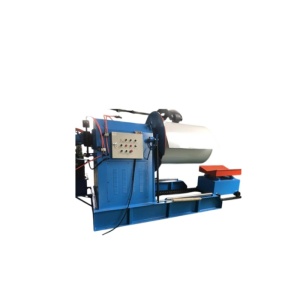

Консольный разматыватель, ГП 8 т.:
  • Тип: Консольный, гидравлический
  • Грузоподъёмность: До 8 000 кг
  • Внутренний диаметр загружаемого рулона: 500 – 600 мм
  • Ширина загружаемого рулона: До 1 900 мм
  • Мощность гидравлической станции: 4 кВт
  • Мощность электрических компонентов: 5, 5 кВт
  • Производительность: 0 – 15 м/мин (регулируется)
  • Система управления: РLС
  • Прижимной ролик: В составе оборудования
  • Датчик натяжения: В составе оборудования
  • Гидравлическая разгрузочная тележка: В составе оборудования
  • Питание: 380 В, 50 Гц
  • Габаритные размеры: 3 500 х 1 800 х 2 200 мм
  • Вес: 3 000 кг

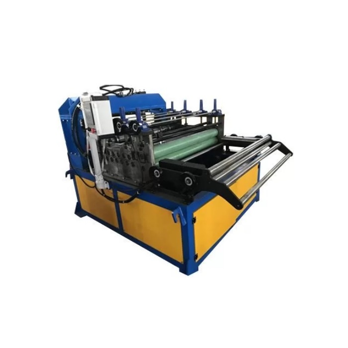

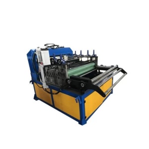

Станок выпрямления и поперечной резки:
  • Количество выпрямляющих валов: 4 ряда
  • Материал выпрямляющих валов: Сталь #45
  • Регулировка приёмного зазора: Односторонняя ручная регулировка
  • Регулировка длины резки: Настраивается автоматически
  • Мощность приводного двигателя: 5, 5 кВт
  • Тип резки: Гидравлическая гильотина
  • Материал режущего инструмента: Сr12, термобработанная
  • Мощность серводвигателя: 5, 5 кВт
  • Используемое гидравлическое масло: Гидравлическое масло №46
  • Приёмное устройство (рольганг): В составе оборудования, длина 3 000 мм
  • Габаритные размеры: 2 000 х 1 800 х 1 800 мм
  • Вес: 2 000 кг
