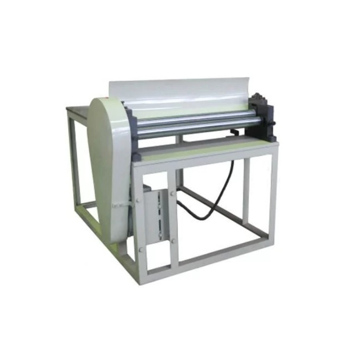

Полуавтоматическая листогибочная машина:
  • Производимый диаметр цилиндра: 52 – 290 мм
  • Производимая высота цилиндра: 70 – 480 мм
  • Обрабатываемая толщина листа жести: 0, 15 – 0, 35 мм
  • Мощность: 0, 75 кВт
  • Вес: 100 кг
  • Габаритные размеры: 1 100 х 760 х 850 мм
