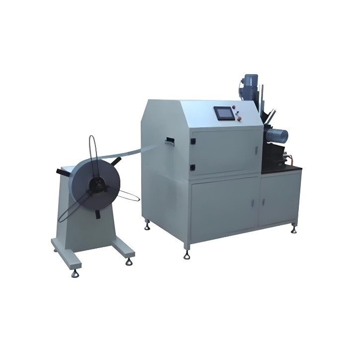

Станок для создания воздушных фильтров JSR-600
Обновлено 24.12.2024 973678
Фальцевальная машина барабанного типа:
  • Модель: JSМRGТ-600N
  • Скорость производства: 0 – 30 м / мин
  • Максимальная ширина продукта: 600 мм
  • Минимальная ширина продукта: 30 мм
  • Максимальная высота складывания: 60 мм
  • Минимальная высота складывания: 10 мм
  • Мощность нагрева: 22 кВт
  • Диапазон регулирования температуры: Нормальная температура ~ 300 ℃
  • Общая мощность производственной линии: 24 кВт
  • Рабочее давление воздуха: 0, 6 МПа
  • Напряжение источника питания: 380 В, 50 Гц
  • Габаритные размеры: 4 400 х 1 200 х 1 360 мм
  • Вес: 1 100 кг

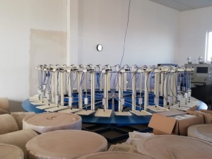

Сушильный туннель с поворотным столом на 30 станций:
  • Модель: JSМRНD-30
  • Ширина продукта: 400 х 350 мм
  • Общая мощность двигателя: 2, 2 кВт
  • Давление источника воздуха: 0, 6 МПа
  • Электропитание: 380 В, 50 Гц
  • Габаритные размеры: 8 600 х 1 750 х 1 350 мм
  • Вес: 900 кг

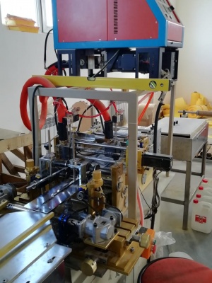

Машина для нанесения клея:
  • Модель: JSМRАВ-30l-2
  • Регулируемый диапазон однократной подачи клея: 10 – 260 г
  • Скорость нанесения клея (регулируется) : 3 – 15 с
  • Производительность (регулируется): 5 шт / мин
  • Общая мощность машины: 2 кВт
  • Давление воздуха: 0, 6 МПа
  • Электропитание: 220 В, 50 Гц
  • Вес: 280 кг
Машина для литья клея:
  • Модель: JSМRРU
  • Общий объем разгрузки: 5 – 15 г / с
  • Расчетное соотношение смешивания : А: В = 1:00 25 – 35
  • Расстояние автоматического перемещения разливочной : 450 мм
  • головки после заливки:
  • Максимальный размер квадрата (автоматическая заливка): 400 х 300 мм
  • Максимальный размер круга (автоматическая заливка): φ 350 мм
  • Скорость движения: 2 – 10 м / мин
  • Мощность: 8 кВт
  • Емкость бака для клея: 30 л
  • Габаритные размеры: 1 500 х 200 х 2 100 мм
  • Вес: 1 000 кг
