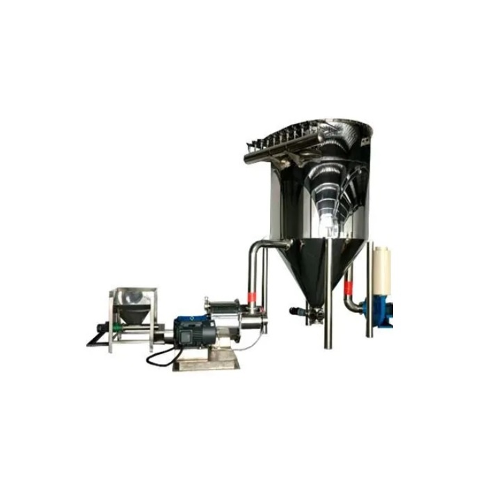

Мельницу WBM-600
Обновлено 24.12.2024 973707
  • Модель: WВМ-600
  • Производительность: 100 – 600 кг / ч
  • Тонкость помола: 10 – 200 мкм
  • Мощность:
  • Главный двигатель: 22 кВт
  • Двигатель классификатора: 4 кВт
  • Двигатель системы подачи: 1,5 кВт
  • Электрический выпускной клапан: 1,1 кВт
  • Общая: 36,1 кВт
  • Система количественной подачи:
  • Производительность: 30 – 100 кг / ч
  • Мощность: 1,1 кВт
  • Циклонный сепаратор:
  • Диаметр ствола: 400 мм
  • Толщина цилиндра: 3 мм
  • Толщина фланца: 12 мм
  • Материал корпуса: Нержавеющая сталь 304
  • Электрический импульсный пылеуловитель:
  • Количество фильтровальных мешков: 37 шт
  • Размер фильтровального мешка: φ 136 х 2 000 мм
  • Степень сбора: >99,99 %
  • Мощность вытяжного вентилятора:7,5 кВт
  • Габаритные размеры в сборе: 6 000 х 1 600 х 4 800 мм
