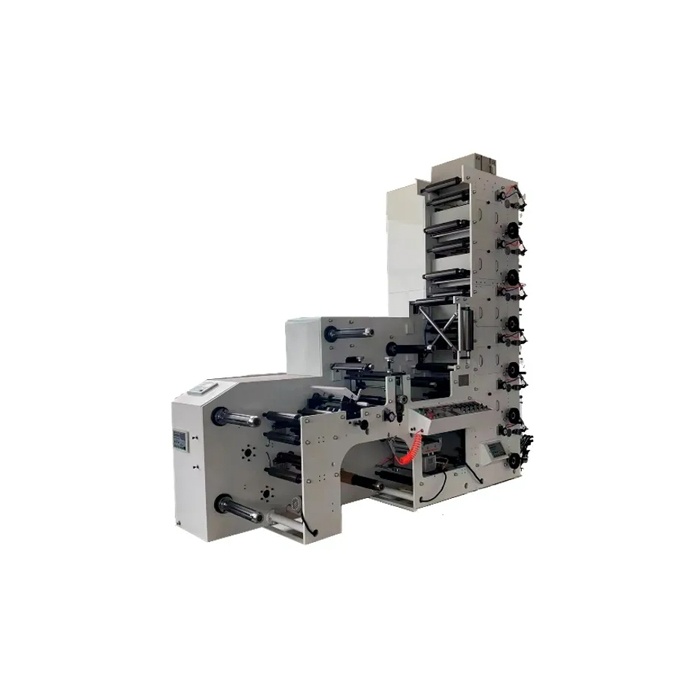

Флексографическую машиу секционного построения вертикального типа ZBS-450-3
Обновлено 09.01.2025 973855
  • Модель: ZBS-450-3
  • Количество печатных секций: 3
  • Максимальная ширина материала: 470 мм
  • Максимальная ширина печати: 450 мм
  • Диапазон печати по длине: 177,8 ~ 450,85 мм
  • Максимальная скорость печати: 70 м/мин
  • Максимальный диаметр рулона на размотке: 800 мм
  • Диаметр втулки рулона на размотке: 76 мм
  • Максимальный диаметр рулона на намотке: 800 мм
  • Диаметр втулки рулона на намотке: 76 мм
  • Тип валов намотки / размотки: Пневматические
  • Точность приводки: ± 0,1 мм
  • Толщина печатающей формы: 1,7 мм
  • Толщина двухстороннего скотча: 0,38 мм
  • Дюймовый модуль шестерни (окружной питч): 1/8 cp
  • Требуемое давление воздуха: 0,6 – 0,8 мПа
  • Диапазон регулировки натяжения материала: 10 – 100 кг
  • Точность контроля натяжения: ± 0,5 кг
  • Максимальная температура сушки: 80 °С
  • Поджим печатных / анилоксовых валов: Пневматический
  • Язык программного обеспечения: Английский / Китайский
  • Питание: 380 В / 50 Гц / 3 фазы
  • Габаритные размеры: 2 500 х 1 600 х 1 700 мм
  • Вес: ~ 2 500 кг
